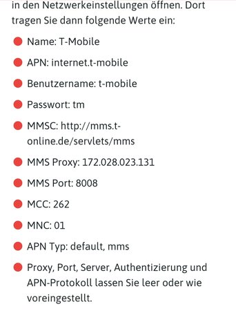

@Bierkules hey,
Ich hatte dieses Problem bei meinem S10 seit dem es ich da Update abdroit 11 drauf hatte.
Du musst unter die Einstellungen am Handy gehen - Verbindungen-mobile Netzwerke- zugabgspunke.
Dort war bei mir seid android 11 dann Internet.v6.telekom...und mit dem v6 kommen mehrere Geräte nicht klar. Und alles hängt sich auf an der Verbindung. Wähle hinzufügen. Und auf dem Foto siehst du was du dann eintragen musst.
Ab da hat dann bei mir wieser alles wieder super funktioniert.
