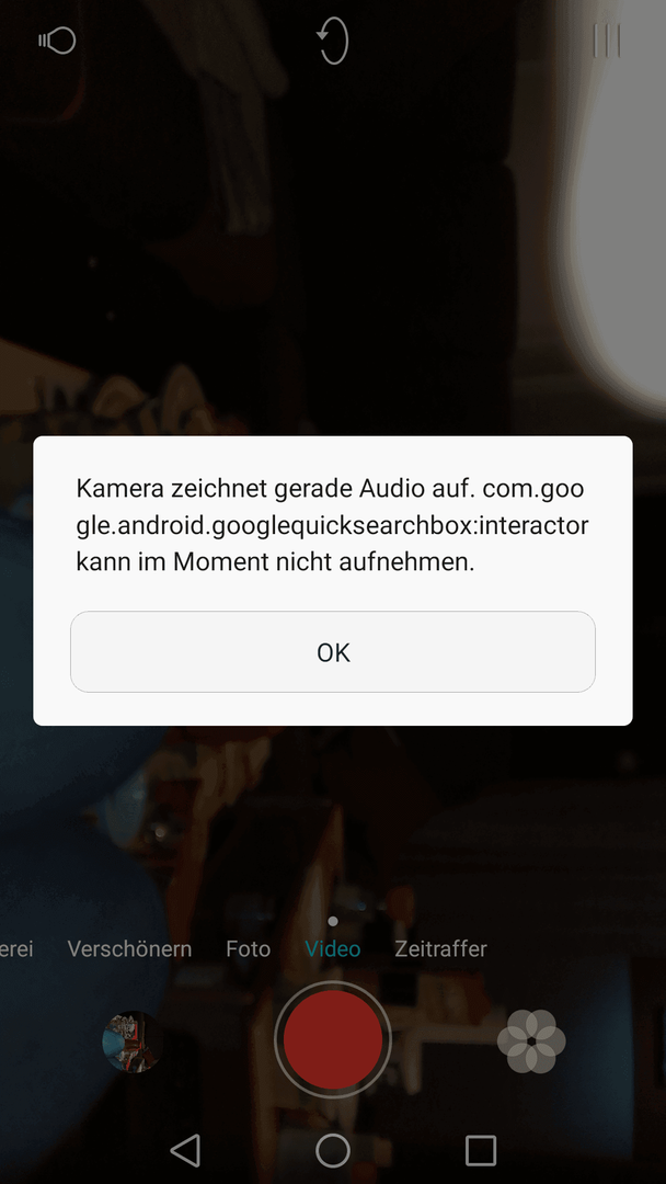

Hallo Leute,
letztens war ich feiern und wollte einen Mitschnitt machen, dabei ist mir aufgefallen, das nach 5 Sekunden die Meldung:
"Kamera zeichnet gerade Audio auf. com.google.android.googlequicksearchbox:interactor kann im Moment nicht aufnehmen" erschien
Das lies sich nur umgehen indem ich über eine App aufgenommen habe, Instagramm oder Facebook Live Video.
Ich habe ebend in der Wohnung testweise noch eines gemacht, da ist es wieder aufgetreten, während dem schreiben habe ich weiter getestet, weil ich davon dann eigentlich einen Screenshot machen wollte, dann konnte ich den Fehler plötzlich nicht mehr reproduzieren. Darum gibt's kein Beweisbild, aber ich habe den Text abgetippt, siehe oben.
Kennt jemand die Lösung dafür?
Ein weiteres Problem ist die brutal schlechte Tonqualität der aufgenommenen Videos, aber da erstelle ich wohl besser noch ein extra Beitrag.
Vielen Dank im Voraus.
LG

Die Fehlermeldung schaut eigentlich nach einem Google Dienst aus der die Kamera vom Ton her blockiert, ich habe "OK Google" jetzt mal deaktiviert und bisher ist der Fehler nicht mehr aufgetreten, werde das noch paar Mal testen heute Abend und Morgen und den Status hier aktualisieren.
Hallo, zur Info, nach Deaktivierung von "OK Google" ist der Fehler nicht mehr aufgetreten, OK Google blockiert also das Mikrofon und verhindert so Videoaufnahmen, zumindest beim Honor8.
Hi. genau das ist die Fehlermeldung die ich auch bekommen habe.
Das deaktivieren von OK Google hat übrigens zusätzlich dazu beigetragen, dass ich kein Übersteuern des Tones in Videos mehr habe, anscheinend hat OK Google hier während der Videoaufnahme versucht den Mikrofon Level anzupassen. Ich war ursprünglich davon ausgegangen dass AGC (Automatic Gain Control) dafür verantwortlich ist, vermutlich regelt AGC in OK Google die Mikrofon Empfindlichkeit.
Ja, OK Google ist aus, und es funktioniert wieder ohne Fehlermeldung. Ich denke dass Google das sicher bald merkt, und es hoffentlich bald behebt. Ich hatte das Problem erst seit letzter Woche. Vielen Dank und viele Grüße. Axel
