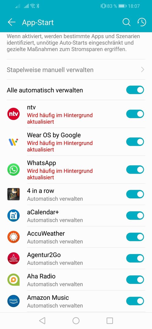

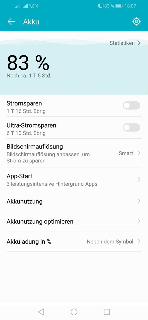

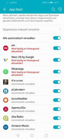

Hallo zusammen, habe auch seit dem Jahreswechsel ein Honor 8x, Sync lief bis vor ein paar Tagen reibungslos. Seit gestern kein Kalender-Sync mehr trotz Auto-Sync. Habe das soeben gelöst bekommen mit Einstellen der automatischen App-Verwaltung in der Akku-Steuerung, da hatte ich einige Apps (nicht den Kalender!) manuell verwaltet, da hier erhöhte Akkunutzung angezeigt wurde. Komplette Automatische Verwaltung aller Apps-> Termine vom Kalender werden wieder zwischen allen meinen Geräten synchronisiert. Vielleicht hilfts.
Reaktionen: Jorge64

@ventil@tor
Folgendes habe ich gemacht:
-> Einstellungen -> Akku -> App-Start->hier dann "alle automatisch verwalten" einschalten, seitdem läuft´s mit der Kalender-Sync wieder!
Anscheinend war bei manuell die Synchronisation im Hintergrund gestoppt.

@BestDaddy
OK, danke dir für deine Mühe aber diese Einstellung habe ich gar nicht auf dem 6X, da noch mit Android 7. Du bist anscheinend höher und deshalb meine Verwunderung dass ich das nicht finde.
Da ich mir demnächst aber das 8X kaufen werde, ist dein Tipp natürlich sehr nützlich. Kann ich aber jetzt im Moment nicht testen...
