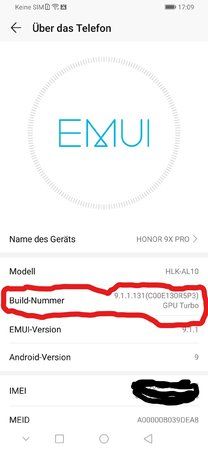

Meine Ausgangssituation ist EMUI 9.1.1 mit der Build-Nummer 9.1.1.131

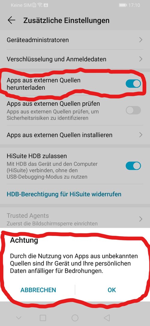

Jetzt gehen wir in die Einstellungen und dort auf Sicherheit & Datenschutz. Da dann auf "Zusätzliche Einstellungen" am Ende.
Im nächsten Menü dann "Apps aus externen Quellen herunterladen" und "Apps aus externen Quellen prüfen" aktivieren, sprich den Regler nach rechts schieben, sodass er blau wird. Nachfolgende Warnmeldung mit OK bestätigen.

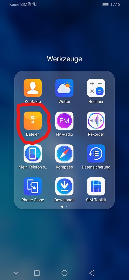

Die oben angesprochene App ( GOOGLE Dienste und Apps nachinstallieren. – Tipps und Anleitungen für Huawei-Geräte ) oder im Anhang befindlich auf euer Smartphone laden. Entweder nutzt ihr einen Browser und ladet sie direkt auf euer 9X Pro oder schließt das Gerät am PC an und schiebt sie dann auf den Telefonspeicher. Am Smartphone auf die zweite Seite wischen. Dort unter "Werkzeuge" findet ihr eine App "Dateien"
Dateien anklicken und im nächsten Fenster auf "Apps"

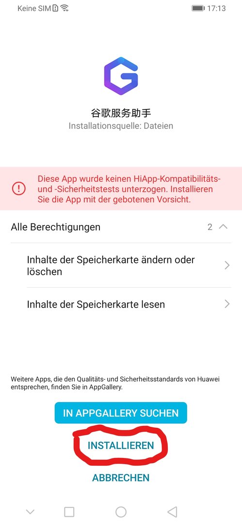

Jetzt im nächsten Schritt die App anklicken und weiter mit "Installieren".

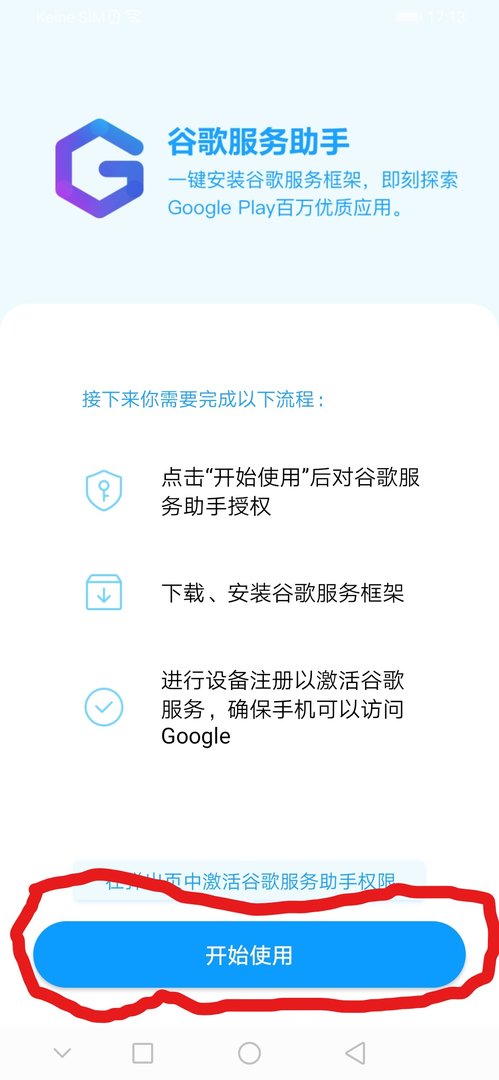

Die nächsten Schritte werden ein wenig chinesisch, das sollte aber niemanden stören. Solange ihr immer das bestätigt, was ich in den Screenshots rot markiert habe, seit ihr immer richtig.
Im nächsten Fenster das blau umrandete und von mir mit rot markierte anklicken.

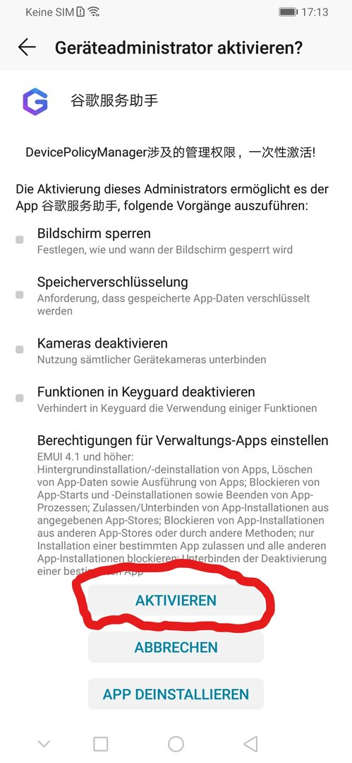

Jetzt mit "Aktivieren" bestätigen.

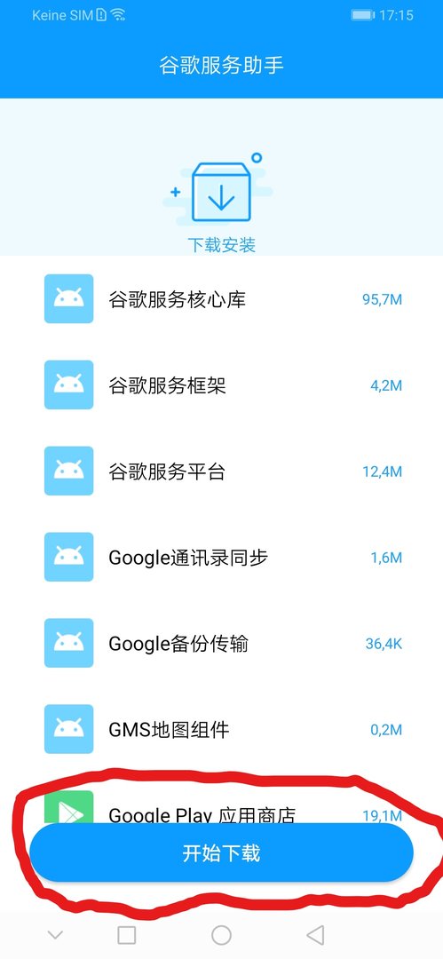

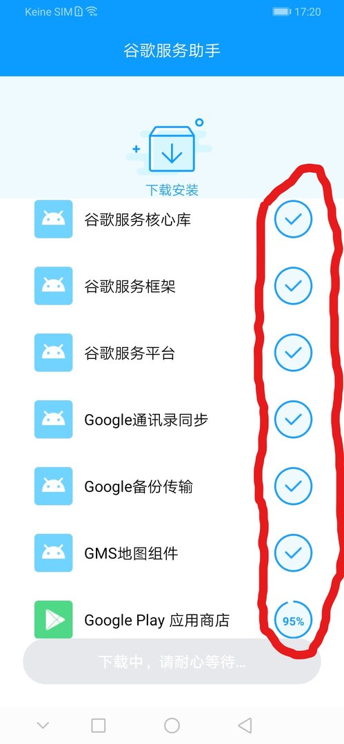

Eine ID haben wir bereits angelegt und uns schon eingeloggt, dann geht es zum nächsten Schritt. Hier sehen wir die Apps von Google die installiert werden.
Das rot markierte bitte anklicken.

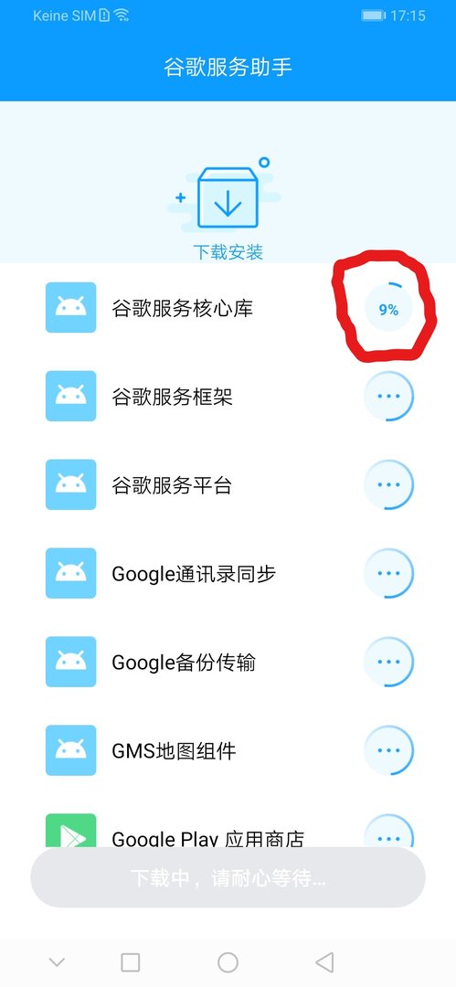

Die nächsten Screenshots zeigen den Installationsfortschritt.

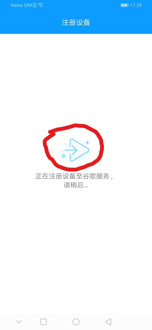

Im nächsten Schritt auf das markierte Symbol klicken.

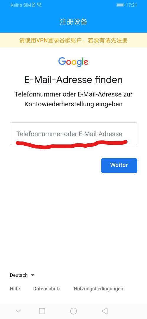

Wenn ihr alles richtig gemacht haben solltet, erscheint nun folgendes Bild:
Dort eure Google Daten eingeben und dann war es das gewesen. Die Tastatur kann man umstellen:
