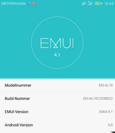

jup, ist schon länger raus - wie lange hast Du Dein Gerät schon? Direkt von HONOR oder gebraucht? Original-Stockrom? schick mal die Build-Nummer
hier die Nr: IMG_20170719_164616.png

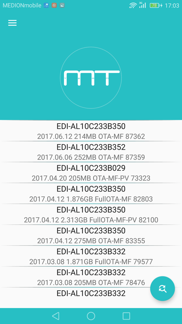

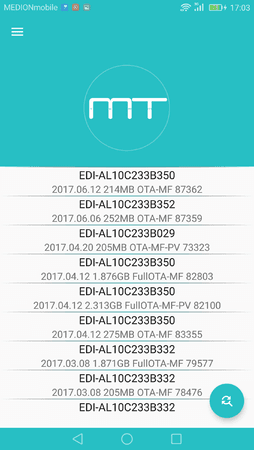

Naja, ich hab da nicht soo viel Ahnung,
habe mir die Huawei ID eingerichtet, mit verschiedenen Ländern versucht.
Dann hab ich mir den "Firmware Finder" runtergeladen und es mit dem versucht.
Da kriege ich auch bis... B352 verschiedene angezeigt, aber ich weiss ehrlich gesagt nicht wirklich, welche ich nehmen muss. Mit der... B350 uund... B352 hats nicht geklappt.
Wurde zwar dann unter updates angezeigt aber nach dem aktualisieren und dem anschließenden Neustart kam jedesmal eine Fehlermeldung "... failed. Now reboot.." so oder so ähnlich
[doublepost=1500476923,1500476834][/doublepost]Screenshot_2017-07-19-17-03-29.png
Die kriege ich angezeigt, aber bisher hat keiner funktioniert. Was mach ich nur falsch?
