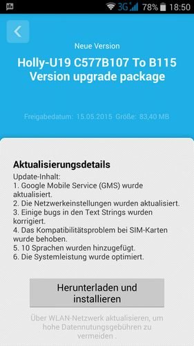

seit heute wird mir eine neue Firmware angeboten direkt über mein Honor Holly.
Es ist die Version:
Holly-U19V100R001C577B107
Es wird ein Online-Update angeboten sowie ein Lokales Update.
Sollte ich Eurer Meinung nach das Update laden?
Und wenn ja, über welche Art am besten?
Danke und Gruss,
imebro

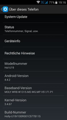

Konnte bisher nichts spannendes Neues entdecken, außer dass die Beschriftung der Buttons von "Display drehen" und "Mobile Daten" jetzt stimmt.
Hatte vorher keinerlei Probleme und hoffentlich jetzt auch keine :winki:

habe die neue Firmware jetzt auch heruntergeladen (über WLAN) und installiert. Lief völlig problemlos und alles bleibt, wie es vorher war (Daten, Apps, Nachrichten etc.).
Veränderungen kann ich ansonsten nicht feststellen...

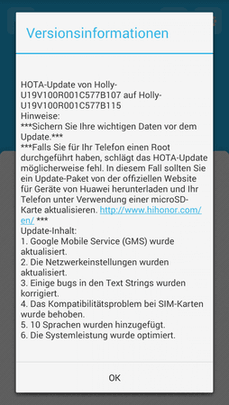

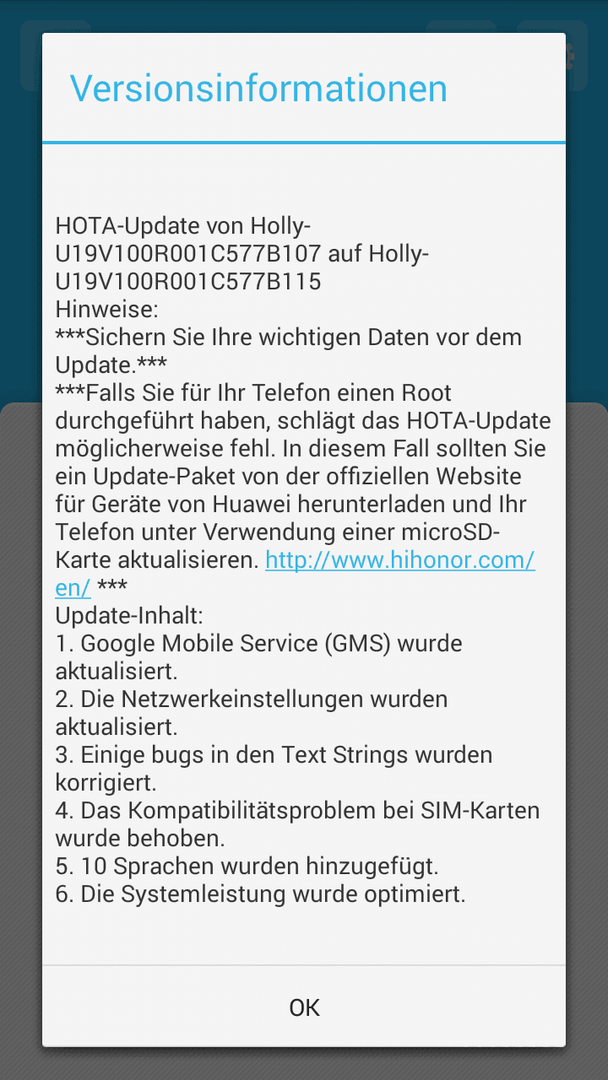

Hier die Update Info im Anhang.

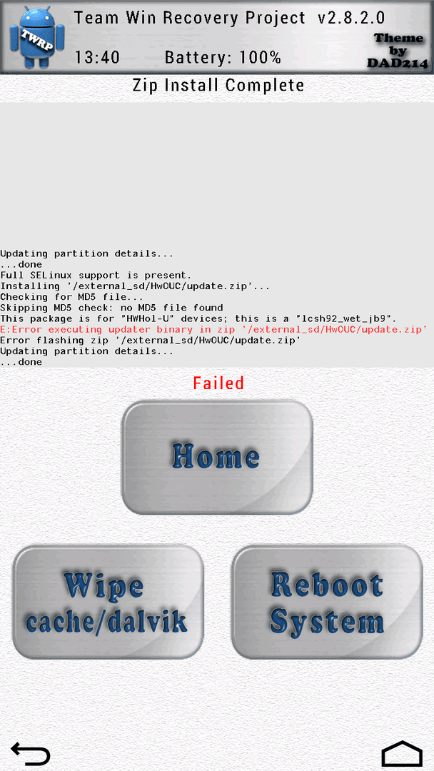

Habe die SystemUI wieder auf Original zurück gebaut - Trotzdem will das Update nicht. Was tun?
"Was tun?"
Ja am besten mal eine Fehlermeldung Posten wo das Update aussteigt.

DAD214 schrieb:
"Was tun?"
updating partition details...
E:unable to mount "/cache"
....done
E:Failed to open theme.zip
Full Selinux support ist present
Installing .............update.zip
Checkingfor MD5
skiping MD5check:No MD5 file found
This package is for HWhol-U devices: this is a Icsh32_wet_jb9
E:Error executing updater binary in zip ............update.zip
Error flashing zip ............. update.zip
.....done
Failed
ist das vom Update oder jetzt die Komplette Firmware ?
Der ursprüngliche Beitrag von 14:16 Uhr wurde um 14:18 Uhr ergänzt:
Icsh32_wet_jb9 ist wie bei mir der Befehl für die build.prop auszulesen funktioniert nicht
Der ursprüngliche Beitrag von 14:18 Uhr wurde um 14:19 Uhr ergänzt:
den scriptbefehl löschen
Der ursprüngliche Beitrag von 14:19 Uhr wurde um 14:25 Uhr ergänzt:
Der Script Befehl ist auch in der kompletten Firmware drin wird da auch nicht funktionieren.
Der ursprüngliche Beitrag von 14:25 Uhr wurde um 14:51 Uhr ergänzt:
Was ist das den für eine Recovery die ganzen Mount Meldungen sind seltsam.
Und bis zur SystemUI kommt das Update erst gar nicht der steigt schon direkt am Anfang aus weil der Befehl getprop("ro.product.device") die Build.prop nicht auslesen kann.
Der ursprüngliche Beitrag von 14:51 Uhr wurde um 15:00 Uhr ergänzt:
Hier ist ein Video wo und wie man die Zeile löscht genau das habe ich auch mit dem Update gemacht und in der Komplette Firmware ist die Zeile auch vorhanden.
https://www.youtube.com/watch?v=cwG_F72LgMY
Dann habe ich Apps und Lib die ich gelöscht oder schon neuer im System hatte auch aus dem Script gelöscht dann läuft alles durch.
Bei der kompletten Firmware lang wohl nur die eine Zeile zu löschen.
