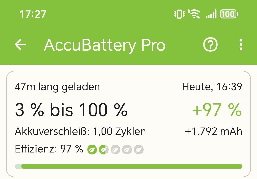

@Jimmypanse bei mir tritt es nur auf wenn ich es vorher etwas länger benutzt habe.
@Jimmypanse vielleicht ein Anzeigefehler in der App Accu Batterie Pro? Oder braucht dein V3 tatsächlich 2:41h?
Habe öfters mal entsperrt, ansonsten sollte es hinkommen, mit 45 min für eine vollständige Ladung.
  • Screenshot_20241225_172729_com_digibites_accubattery_BatterySaverActivity.jpg
Carloss80 schrieb:
Kurze Zeit schafft es auch 90 Watt.
Schau mal bitte ob du Haken auf " zweizelliger Akkumodus" in den Einstellungen bei Accubattery gesetzt hast. Der Haken muss raus sonst rechnet die App mit der doppelten Ladeleistung.
Gruss Ugur

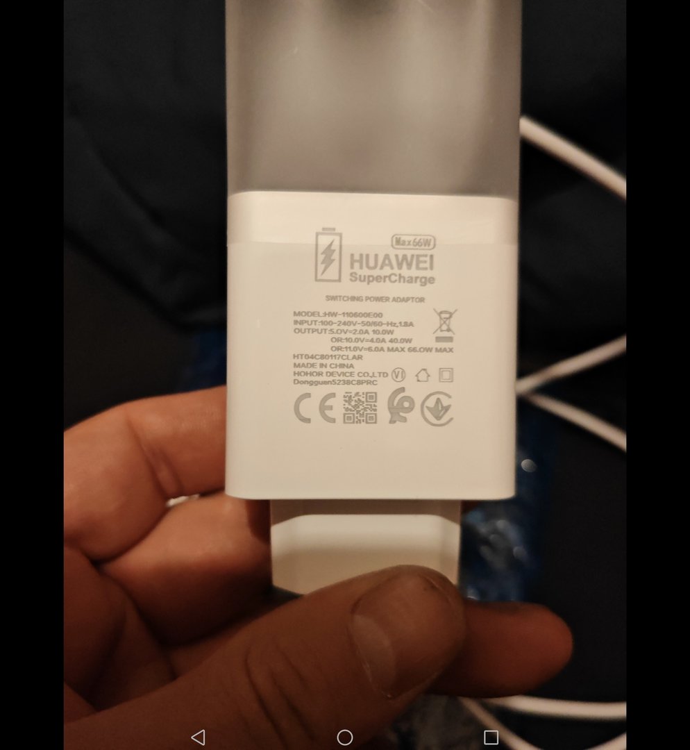

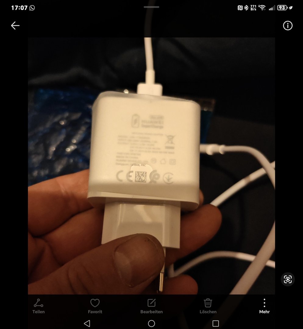

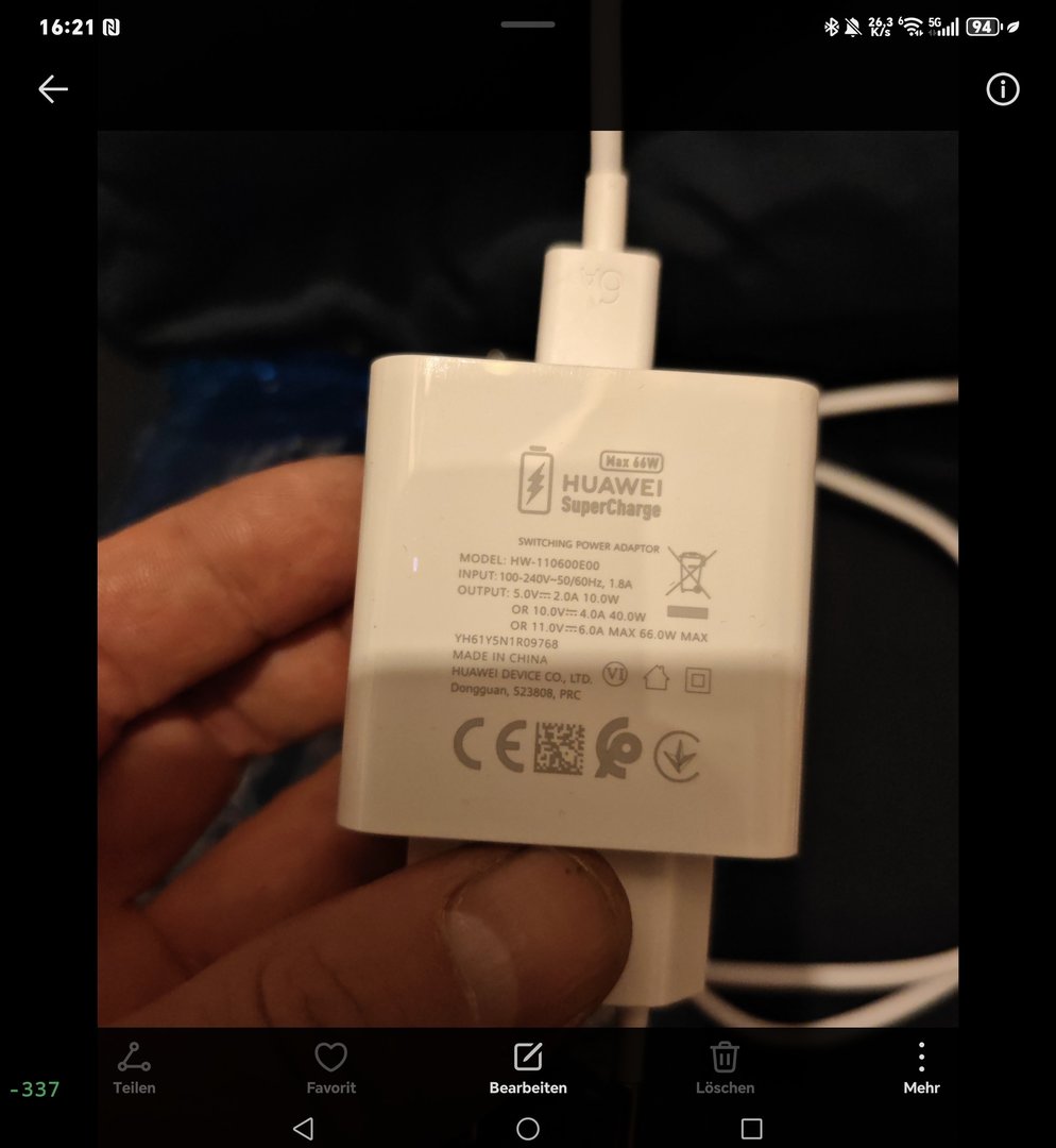

Jimmypanse schrieb:
Ich habe das selbe Problem mit dem Original Honor 66 Watt Ladegerät und finde hierzu keine Lösung
Woran kann das liegen finde hierzu nichts in den Einstellungen
Ich denke du hast eine Fälschung erwischt.
Ich habe zwar das Ladegerät von Huawei aber die sollten identisch sein. Habe ein Plagiat und ein originales hier liegen. Bei dem originalen ist die Folie am QR-Code ausgeschnitten und der Huawei Schriftzug ist etwas kleiner.
Links Plagiat,die rechten beiden Bilder ist das Original.
Gruss Ugur

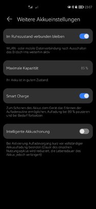

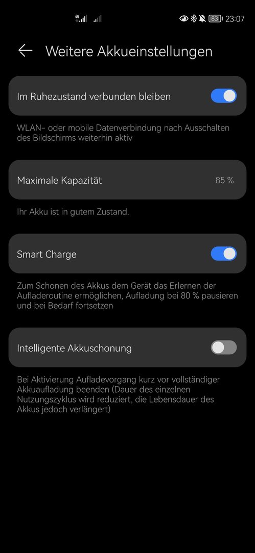

@Shen61 woran siehst du denn die Akkukapazität?
@hkavak Mit AccuBattery
Warum liest Accubattery meine Kapazität nicht richtig aus? Habe eine Kapazität von 750mah :]
Du hast bei Huawei die Möglichkeit, das einzusehen: Einstellungen - Akku - Weitere Akkueinstellungen. Hier am Beispiel an einem 5 Jahre alten P40.
Beim Honor gibt es diesen Punkt jedoch nicht.
