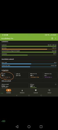

Habe eben mal das originale Ladegerät was dabei, angesteckt. Siehe Screenshot.
Habe es dann wieder abgezogen, weil ich die Powerteile nicht nutze. Denke, wenn ich es dran lassen würde, kommt er schon auf min. 50 Watt.

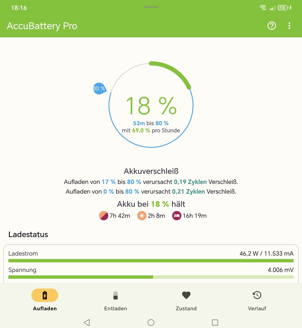

Bei Amazon gibt es ein Huawei Supercharge Adapter, dieser schafft mit dem passenden 6 Ampere Kabel ca 45-47W.
Die Honor bzw Huawei ladestrategie ist etwas eigen, es werden 11 Volt und 6 Ampere benötigt. Ich habe jetzt schon so manche powerbank getestet und lande maximal bei 25 Watt.
Habe mir auch ein Huawei KFZ Ladegerät bestellt(10V-4A)

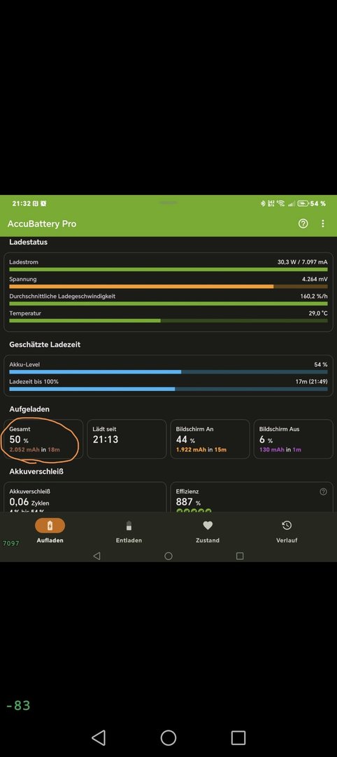

Ich bin da noch eifrig am probieren,wenn die Akkutemperatur nicht unter 30 Grad liegt,wird nicht schnell geladen bzw ab 30 Grad der Ladestrom reduziert.
Dennoch lädt der Huawei 66W Lader in 18 Min. um 50% auf. Das reicht vollkommen finde ich.
Ich suche noch eine Powerbank die das ladeprotokoll unterstützt.
Die Anker Prime 27500mah Powerbank ist so ziemlich die einzige(und mit 150€ die teuerste:/ ) die 10V und 4A liefert,leider gönnt sich das V3 "lediglich" 25W aus der Powerbank,was sehr schade ist.

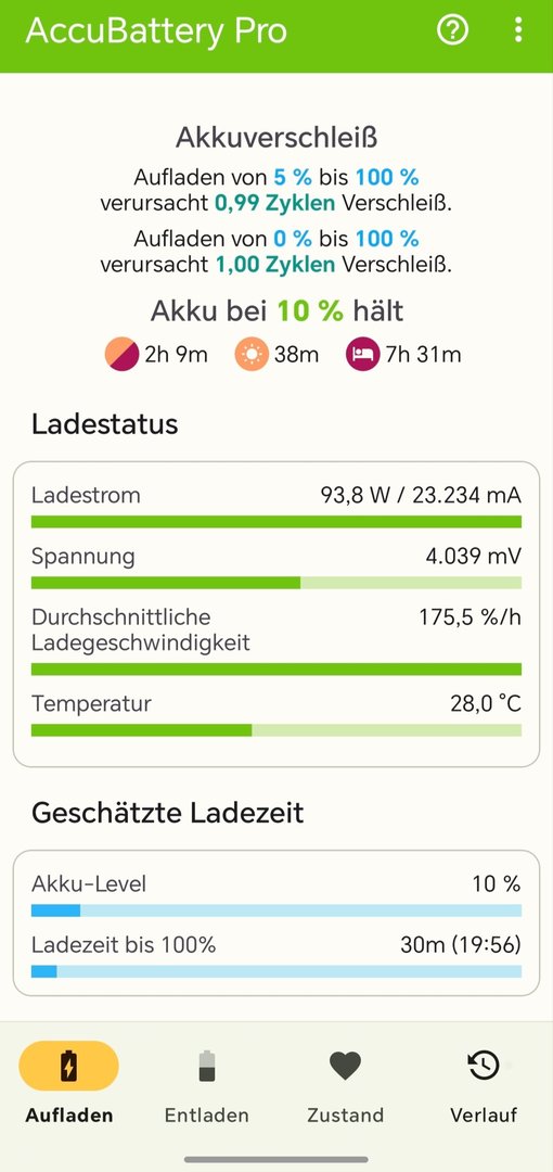

Kurze Zeit schafft es auch 90 Watt.

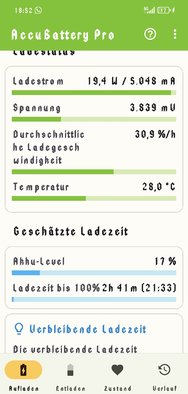

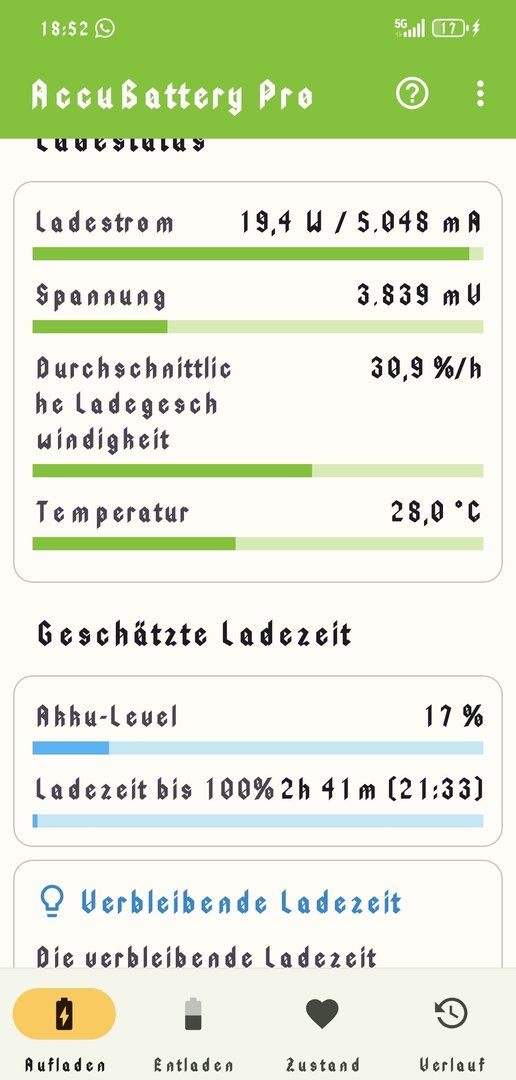

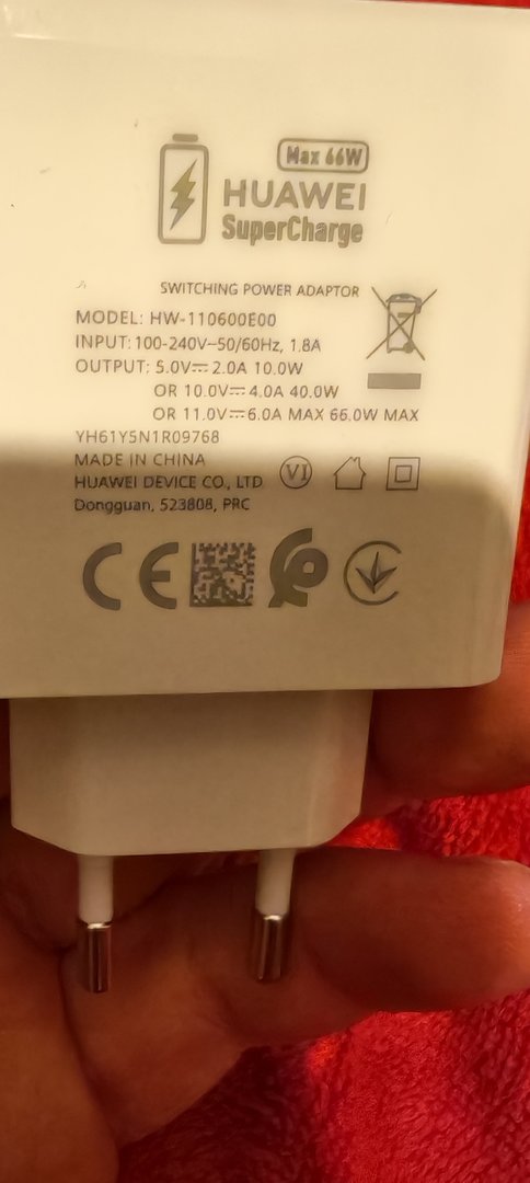

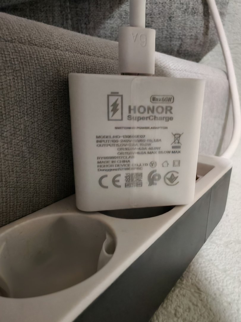

Ich habe das selbe Problem mit dem Original Honor 66 Watt Ladegerät und finde hierzu keine Lösung
Woran kann das liegen finde hierzu nichts in den Einstellungen
  • Screenshot_20241222_185214_com_digibites_accubattery_BatterySaverActivity.jpg
