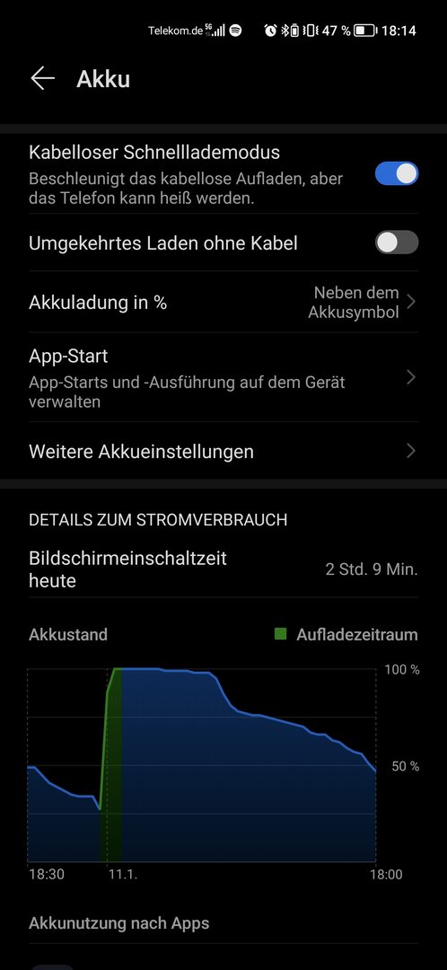

Bei mir sieht das eher so aus, heute morgen volle Akkuladung. Akkulaufzeit ist am Ende höchstens Durschnittlich, lustigerweise krieg ich mit meinem Mate 40 Pro noch ca 1-2 Stunden DOT mehr
