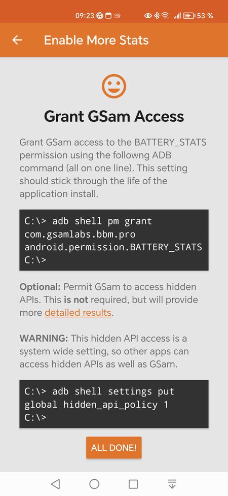

Sorry für meine Frage. Kann ich, wenn ich per ADB Änderungen am SF durchführe, Probleme mit Banking Apps bekommen? Also wie wenn ich das Gerät roote?
@rickyS66 Nein, bestimmt nicht. Aber ich würde nur den ersten Befehl ausführen (vor dem zweiten, optionalen, wird auch direkt in der App gewarnt)
Der erste Befehl ermöglicht der App einfach Zugriff auf "Battery_Stats"
Batterystats ist ein im Android-Framework enthaltenes Tool, das Batteriedaten auf dem Gerät sammelt.

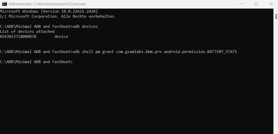

Klappt irgendwie so nicht?

@rickyS66 Doch, das war es schon. Befehl ist durch.
Ansonsten wäre eine Fehlermeldung gekommen.
@tecalote und warum hat sich bei der App Gsam nichts geändert?
@rickyS66 Das sieht man nicht, aber sie hat nun diese Berechtigung. Und das wirkt sich auf die Ergebnisse in Form von genauen Werten aus :)
Denn wenn etwas in ADB nicht funktioniert, wird eine Fehlermeldung ausgegeben.
Da keine Fehlermeldung kam, wurde der Befehl angenommen und durchgeführt.
Reaktionen: SF-Pille
@tecalote alles paletti, mein SF brauchte einen neu Start... DANKE 👌
