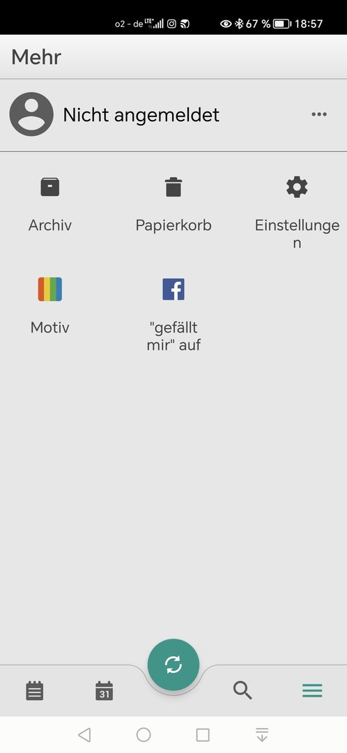

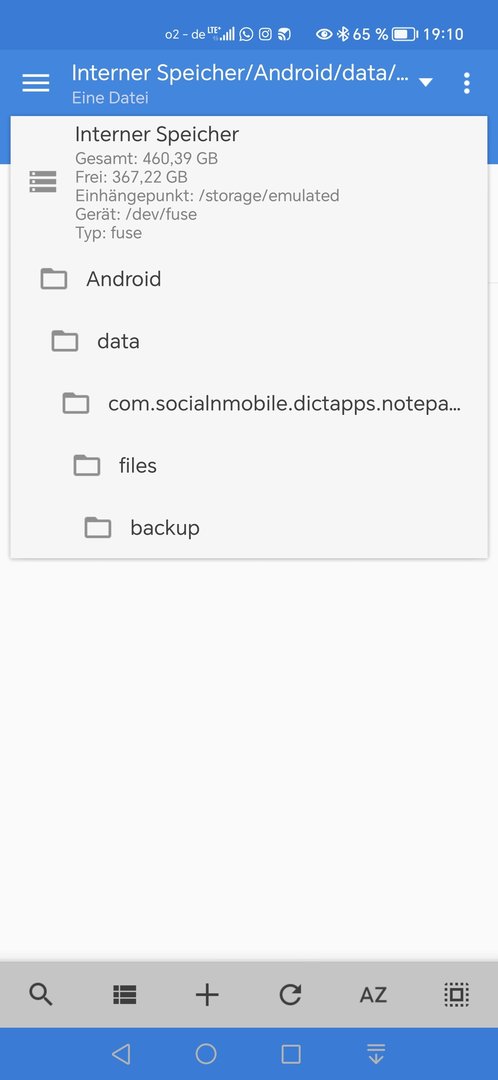

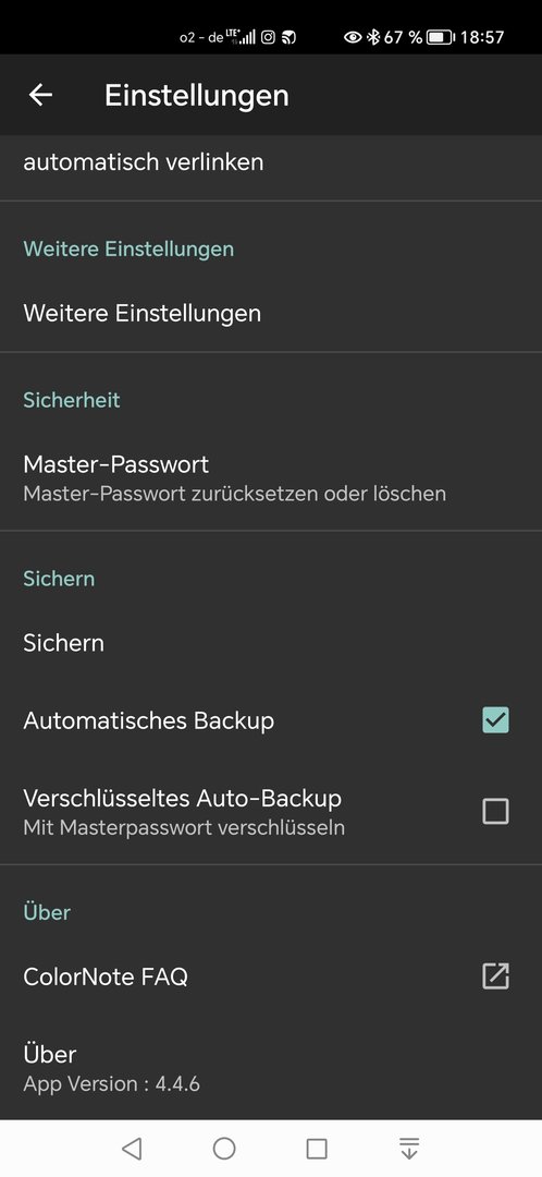

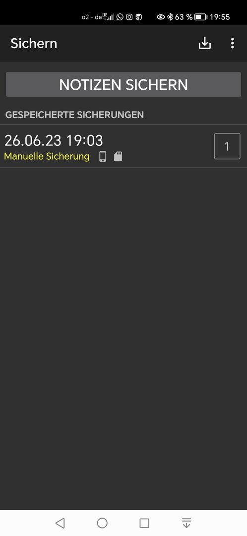

@Lt.Worf Ich habe jetzt mal interessehalber ColorNote installiert.
Also, das Problem besteht darin, dass ColorNote offensichtlich früher, bei älteren Android Versionen, Backups unter:
Interner Speicher/data/colornote/backup gespeichert hat
Deswegen wird der Pfad zwar von der App noch angelegt und auf älteren Android Versionen auch verwendet.
Das Honor Magic 5 Pro hat jedoch Android 13.
Hier erfolgt das Backup nicht mehr in diesem Pfad, sondern unter:
Code:
InternerSpeicher/Android/data/com.socialnmobile.dictapps.notepad.color.note/files/backup
Wenn ich über ColorNote - Einstellungen - sichern - über der Zeile "NOTIZEN SICHERN" oben rechts auf den Pfeil nach unten klicke komme ich in das Dateisystem "Zuletzt verwendet" - dann kann ich links über das 3 Striche Menü - Honor Magic 5 Pro auswählen - wenn ich dort jedoch in den Ordner Android gehe, wird nur der Ordner "media" angezeigt und der Ordner "data" nicht.
Kannst nur versuchen, die Sicherungsdateien vom vorigen Gerät in den Pfad:
zu kopieren und vielleicht/hoffentlich werden die Sicherungen in den Einstellungen der App dann angezeigt.

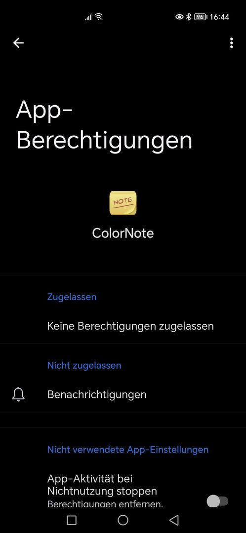

Guck mal unter Smartphone Einstellungen:
Apps - Apps - Colornote - Berechtigungen - Zugriff auf Speicher gewährt?
Es ist nicht gewärt, und es wird nicht ermöglicht..?
