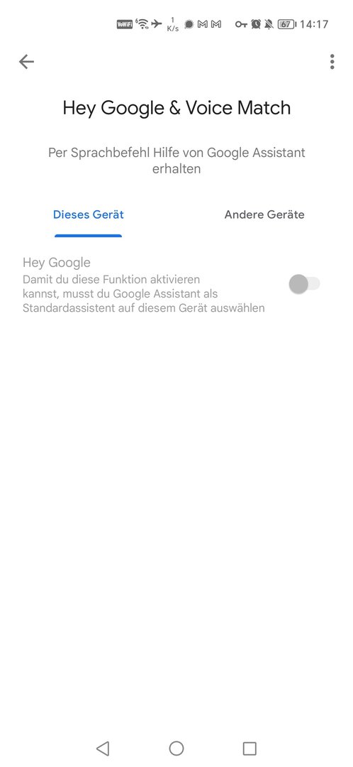

Hi,

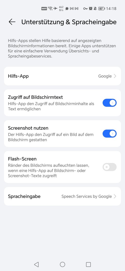

Irgendwie geht hey Google nicht.
Auch wenn man lange auf den Home Button klickt wird der nur bunt aber es passiert nichts.
Siehe Bilder im Anhang.
In den Einstellungen steht, ich soll Google als Standard Assistent App festlegen. Aber das ist es bereits.

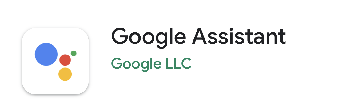

Ich weiß jetzt nicht ob es dich auf dem Honor weiter bringt, aber:
Für „Hey Google“ muss der Switch aber eingeschaltet werden, in dem Screenshot ist er aus.
Und dann gäbe es da noch einen Unterschied zwischen Google Assistant App und Google App.

Assistent lässt sich an dieser Stelle nicht anwählen, siehe Bild im Anhang.
Und der Schalter ist zwar aus, ja. Aber er lässt sich nicht aktivieren. Ist komplett ausgegraut bzw inaktiv.

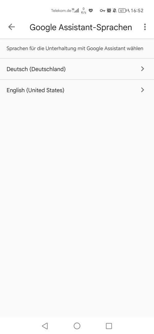

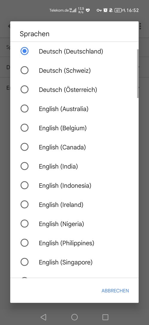

Ich hatte das selbe Problem bei meinem Oppo. Welche Sprache hast du bei Google Assistent unter sprachen eingestellt? Geholfen hat bei mir die Sprache von Deutsch (Österreich) auf Deutsch (Deutschland) umzustellen...
Reaktionen: buddelman
Ist bereist eingestellt. Hm...

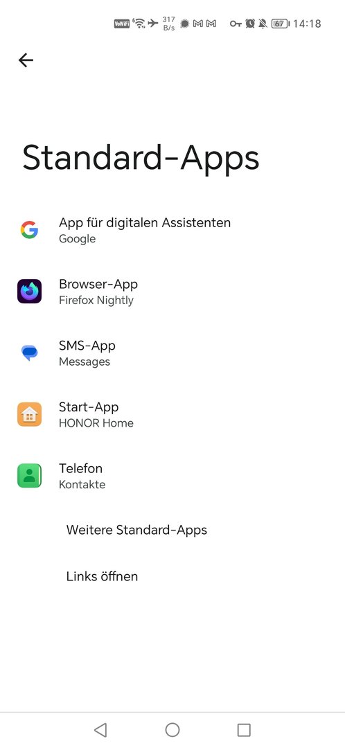

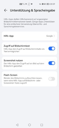

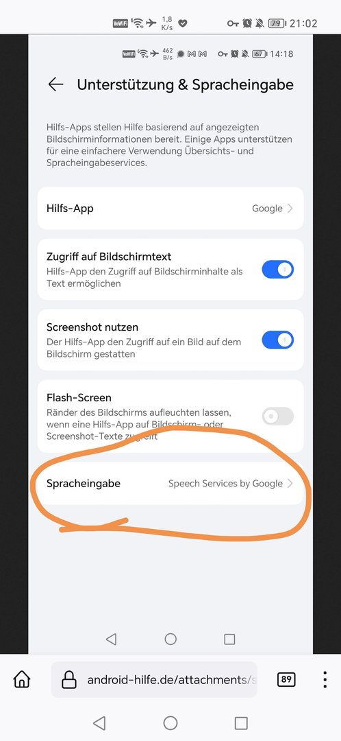

Wenn ihr nochmal in den letzten Screenshotaus dem ersten Beitrag schaut, steht dort bei Spracheingabe "speech services by Google" nachdem ich dort stattdessen dann "Google" gewählt habe, geht jetzt wenigstens der Google Assistent durch langes drücken auf den Home Button. (Bild im Anhang)
Jetzt ist aber der erwähnte Eintrag "Spracheingabe" unter Standard Apps verschwunden. Siehe neuer Screenshot im Anhang.

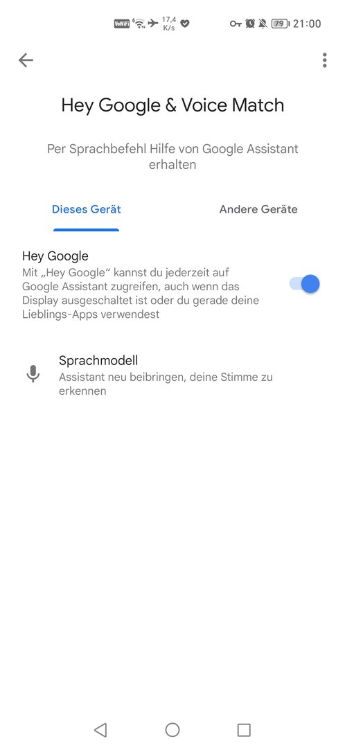

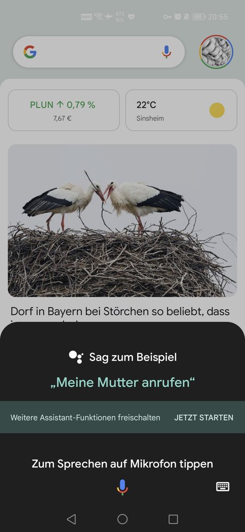

Dafür funktioniert es jetzt in der Einstellung der Google App, die Hey Google Erkennung zu aktivieren

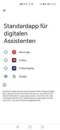

OK. Um es nochmal konkreter zu machen. Alles funktioniert jetzt, ich musste bei der Standard App Einstellung für Assistenten die Speech Services by Google durch Google ersetzen.
Siehe orangene Kringel im Bild
