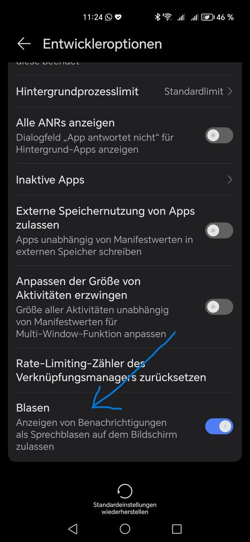

Vielleicht könnte mal jemand nen Screenshot von der Meldung machen, wüsste gerne mal wie die aussieht. Je nach dem, wie die aussieht, hätte ich ggf. nen Tip. Bzw., den Tip kann ich natürlich auch so nennen:
Diese Option in den Etwicklereinstellungen mal deaktivieren.
befindet sich am Ende der Entwickleroptionen.
