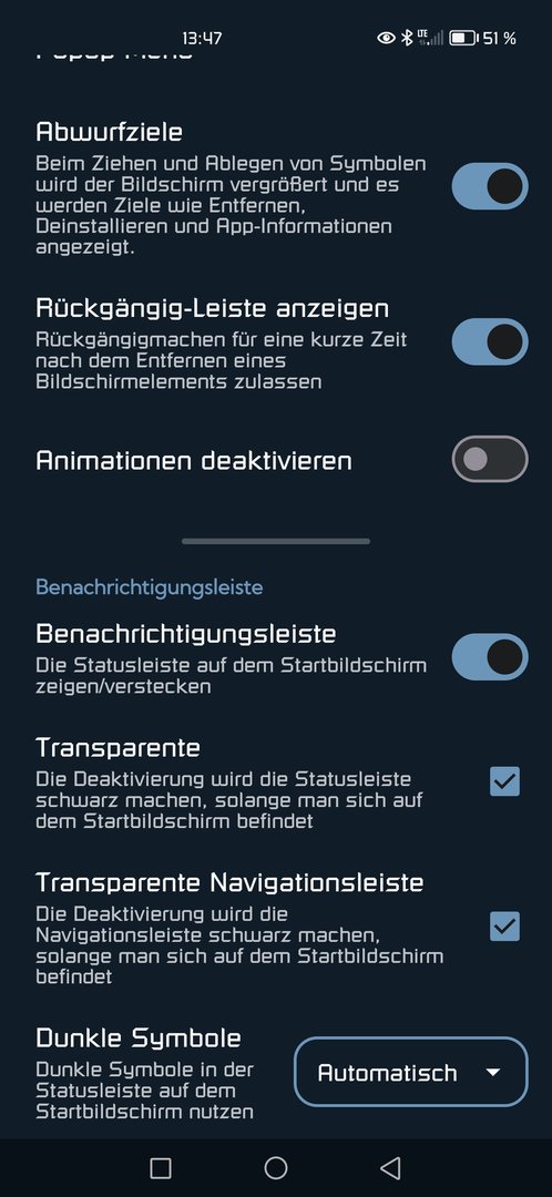

Danke euch. Das mit den einzelnen Apps hatte ich schon gefunden. Also Global gibt es da nix, sehr schade. Gerade auch auf dem Startbildschirm stört mich das.
Wie sieht es mit dem Dark Mode aus?
da bleibt der Startbildschirm bei mir unverändert, nur die apps sind dann dark.
Eine Themen App ist noch eine Möglichkeit.
Reaktionen: käthe1

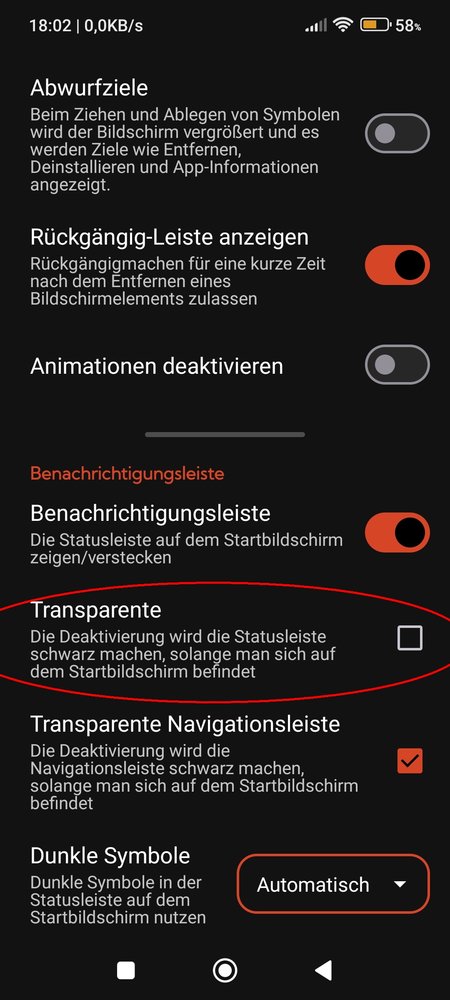

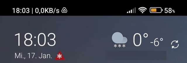

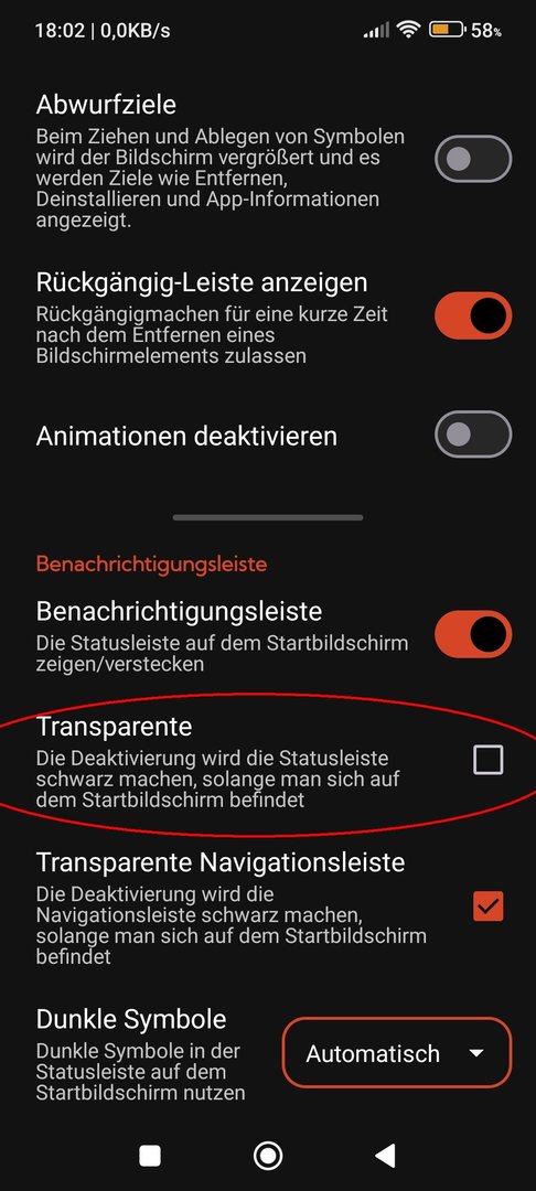

Nova Launcher bietet diese Option zum ausblenden zum Beispiel....

Da muss ich mich mal belesen, danke. Ist das die Kaufversion für 5,25€?

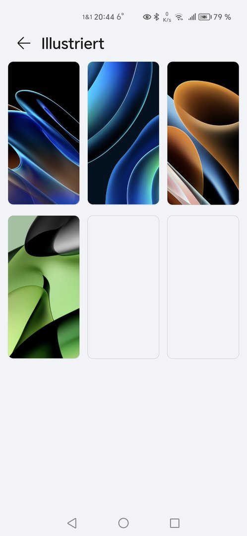

Meine Lösung ist nun ein Hintergrund, welcher dunkel im Bereich der Notch ist. Habe den oben links gewählt.
AOD habe ich auch was gefunden. Das ganze dann in Verbindung mit dem Dark Mode, so ist die Notch nie sichtbar. ;)
