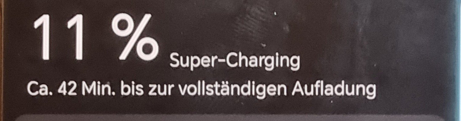

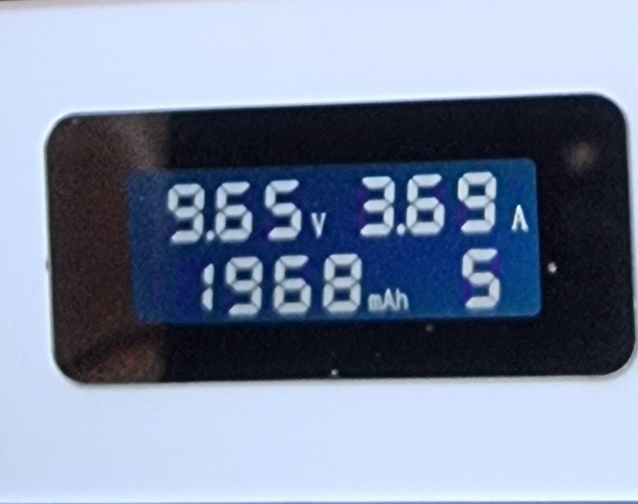

Laden bei 11%, wieder in den Grenzen von Huawei SCP 40W. Etwas weniger Spannung, etwas mehr Strom, wie es zu erwarten war.
Das Magic zeigt mit und ohne Dongle 42min Ladezeit an bis voll und 66W. Also für mich sieht das nicht nach einem Messproblem aus.
Rechnet man es aus, also Akku Größe, 11% Rest, 42min Ladezeit, kommt man auf 27W im Schnitt. Unten wirds etwas mehr sein, ab 80% weniger. Aber passt auch zur Messung.
Bei 66W wäre der Akku in knapp 19min zu 100% geladen. Theoretisch, ab 80% begrenzt dann der Akku, aber so langsam wie das Honor läd (50min für 21,42Wh) , da sind nie 66W oder nur sehr wenig sehr kurz.

Meine Messung bei 11% waren 9,65V*3,65A= 35,22W
Bezieht man Ungenauigkeiten und Ladeverluste mit ein passen die Ergebnisse hervorragend zusammen.
