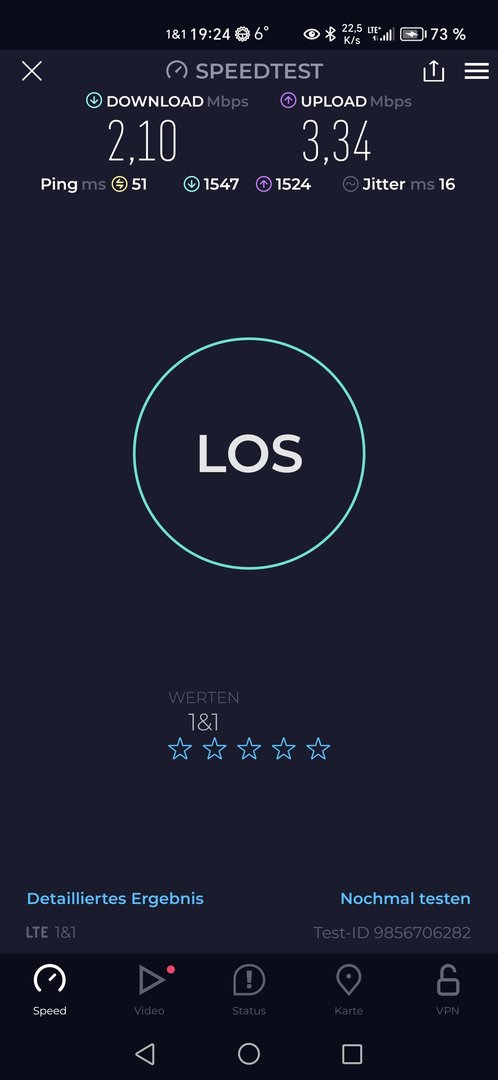

Kannst du einen Speedtest bei speed.io machen? Mich interessiert der Verlauf des download/upload, das sieht man dort gut.

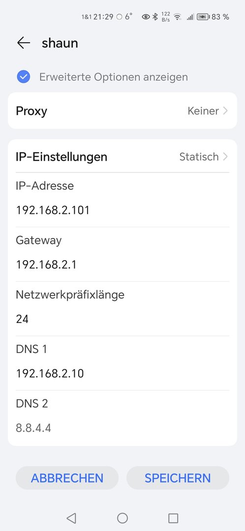

wie soll mein privater DNS in der Fritte denn mein Handy bei LTE "stören"? Und internen IP verkehr auch nicht, aber genug OT
Am Handy ist Wlan aus, nur die Sim aktiv, und von mir aus stehe ich auch noch im Walde. :)
Es ist ja löblich, das du helfen willst, aber damit hat das nichts zu tun.
@käthe1

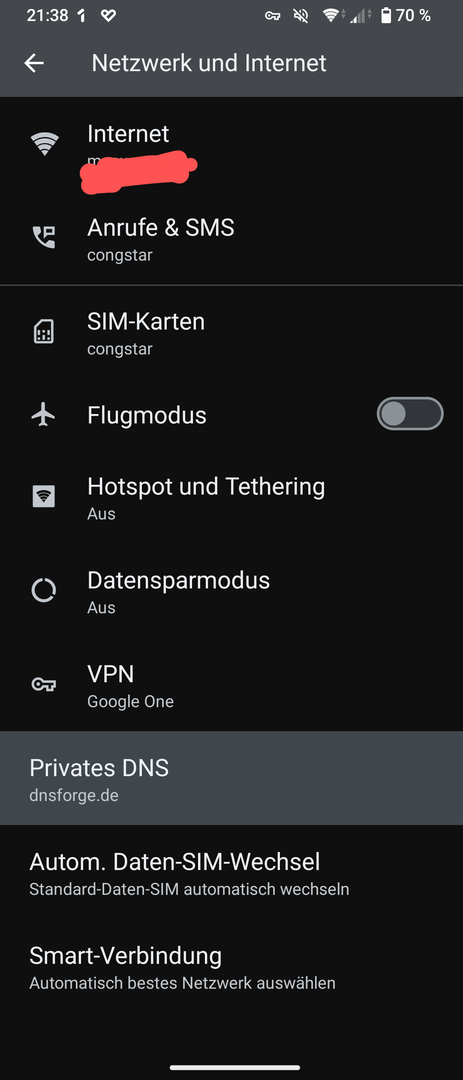

Private DNS kannst du im Handy einstellen. Damit lässt sich ein umfassender Werbeblocker realisieren. Wenn aber die DNS Antwort nicht kommt, kann das zum genannten Problem führen, z.b. wenn der Anbieter mal down ist.
nochmal, für dich ganz langsam. Da ist nix eingestellt!
Und selbst wenn da was in den Wlan Einstellungen eingerichtet wäre, ist das bei LTE vollkommen Latte.

@käthe1
Dann probiers mal aus. Trag ein dns.adguard.com unter weitere Verbindungenn, private DNS. Eine super Sache. Greift auch via Mobilfunk. Dann lad eine Seite mit Werbung. 99% sind weg.

Unter Android wird der private DNS systemweit gesetzt, hätte somit auch Einfluss auf mobile Verbindungen. Dies nur als Info.

kurhaus_ schrieb:
@käthe1
kommt wohl drauf an, wo und wie. Zumindest kann ich hier für jedes Netzwerk eigene Daten einstellen, wäre ja schlimm, wenn das nicht gehen würde. Denn mein DNS zu Hause ist bestimmt nicht über LTE erreichbar. ;)
