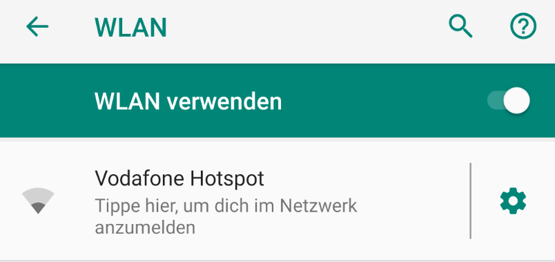

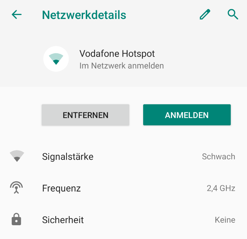

Was ist denn in den Einstellungen unter "WLAN" bei dir zu sehen? Bei mir kann ich auch darüber manuell den Aufruf der App erzwingen. Entweder direkt in der Übersicht der verfügbaren WLANs...
...oder über das Zahnrad im Screenshot:
Tippe ich dort auf "Anmelden", öffnet sich auch die App.
Reaktionen: Tecalote

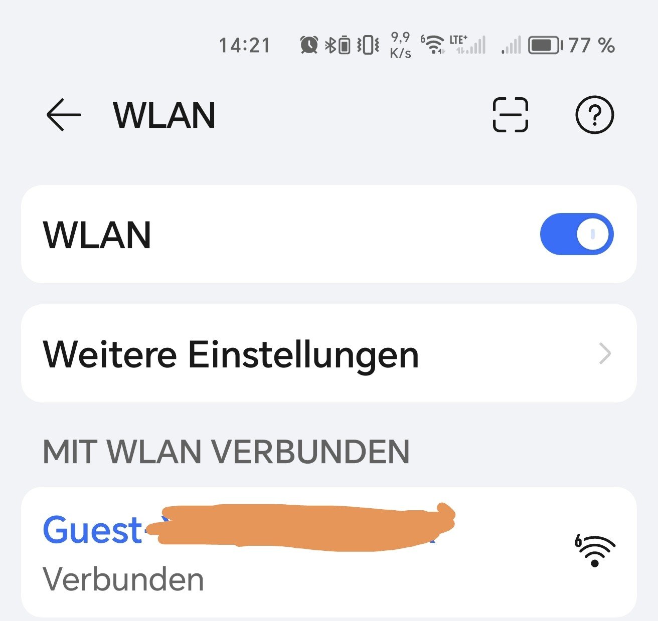

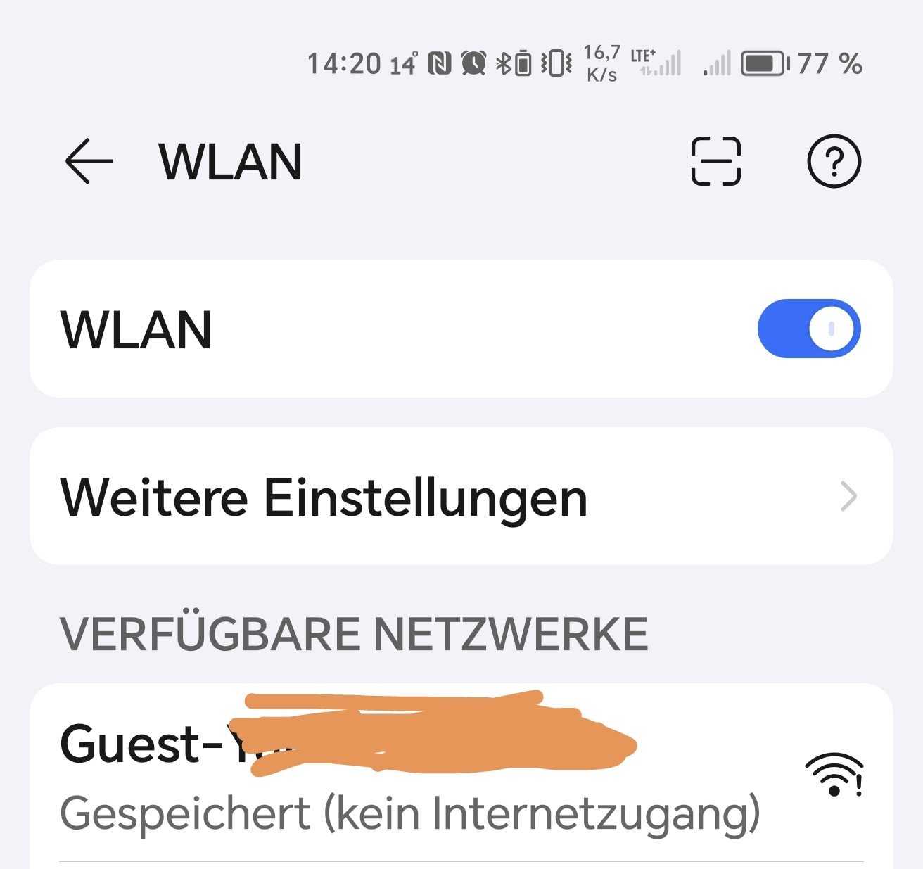

Bei mir sieht es so aus:
Und nach Herstellung der Verbindung so:
Jetzt müsste ein Fenster aufgehen, wo ich meine Daten eintrage, um ins Netzwerk zu kommen, das passiert aber leider nicht.
Nach Erhalt des Phones hab ich erst sämliche verfügbaren Updates eingespielt. Deshlab kann ich nicht sagen, ob das Problem schon vorher existierte oder erst nach einem Update.
