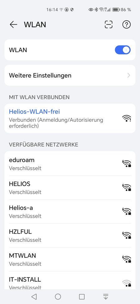

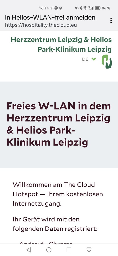

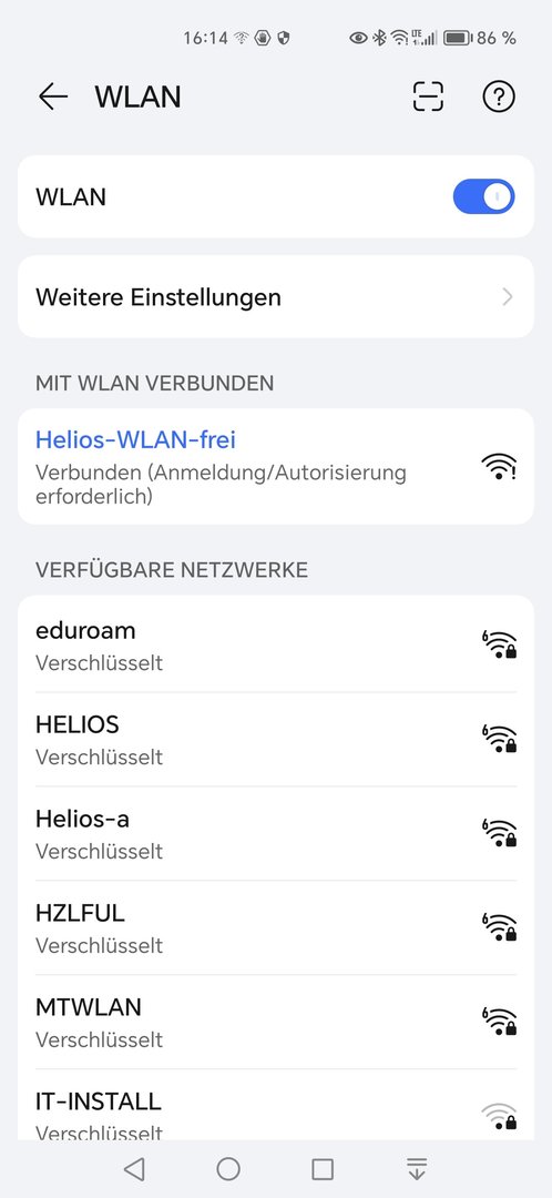

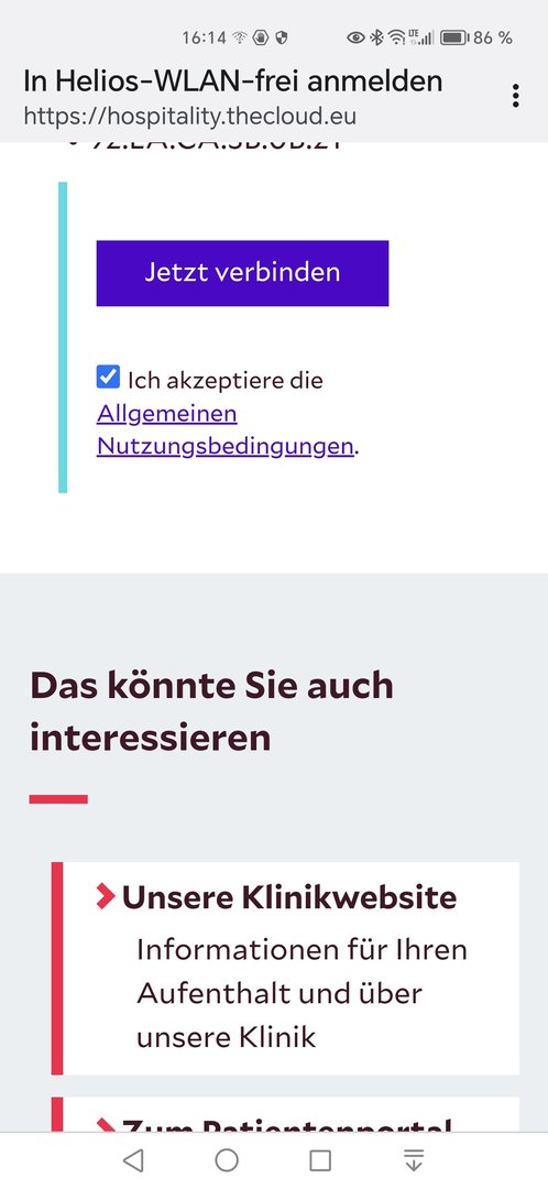

@Campino1967 Ich brauche die Funktion kaum, da ich meist mit mobilen Daten unterwegs bin oder zuhause im eigenen WLAN.
Aber gestern wollte ich es wissen. Im Zuge dessen, dass wir jemanden im Krankenhaus besucht haben - wo es WLAN für alle gibt, habe ich es getestet.
Mit dem Netzwerk verbinden. Dort, wo das Wlan-Netzwerk angezeigt wird, hab ich einfach auf den Namen des WLANs geklickt und es hat sich darauf hin über die Captive Portal Login App sofort die Landing Page geöffnet, wo meine Android ID angezeigt wurde und ich die Nutzungsbedingungen akzeptieren und auf "verbinden" klicken musste.
