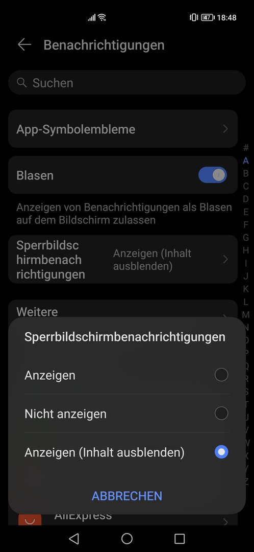

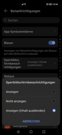

Hi,
ich bekomme es gerade nicht hin...
Was muss man einstellen, damit keine Nachrichteninhalte auf dem Sperrbildschirm angezeigt werden, sondern nur die Symbole auf dem always on Display?
Also nicht den Inhalt einer z.B. WhatsApp Nachricht, aber das Symbol nur im AoD?
Grüße Jarc
Reaktionen: Tecalote
@jarc Einstellungen - Benachrichtigungen - Sperrbildschirmbenachrichtungen - gibt's 3 Optionen:
  • Anzeigen
  • Nicht anzeigen
  • Anzeigen (Inhalt ausblenden)
@tecalote ja genau, dort habe ich Anzeigen ohne Inhalte ausgewählt...und es wird trotzdem angezeigt 😜
@jarc Was passiert, wenn Du "Nicht anzeigen" verwendest? Schon probiert?
@tecalote Wenn ich "Nichts anzeigen" wähle, dann macht er das auch.

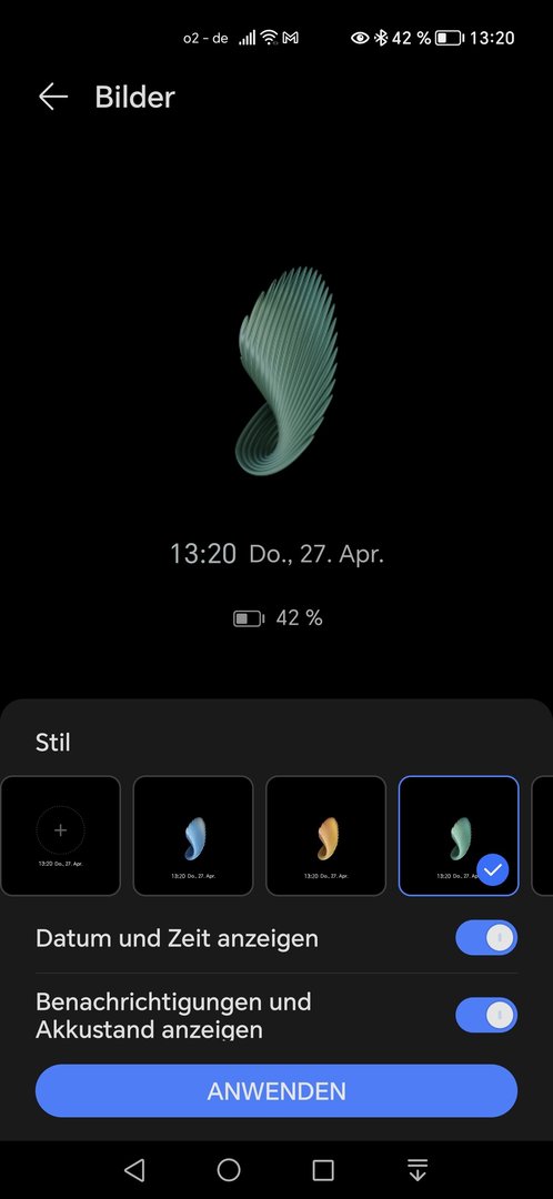

So, nun mal ausprobiert.
Bei den Einstellungen für den Sperrbildschirm ist bei mir für Sperrbildschirmbenachrichtungen "Anzeigen" aktiviert.
Diese Einstellung scheint jedoch völlig unabhängig vom AoD zu sein.

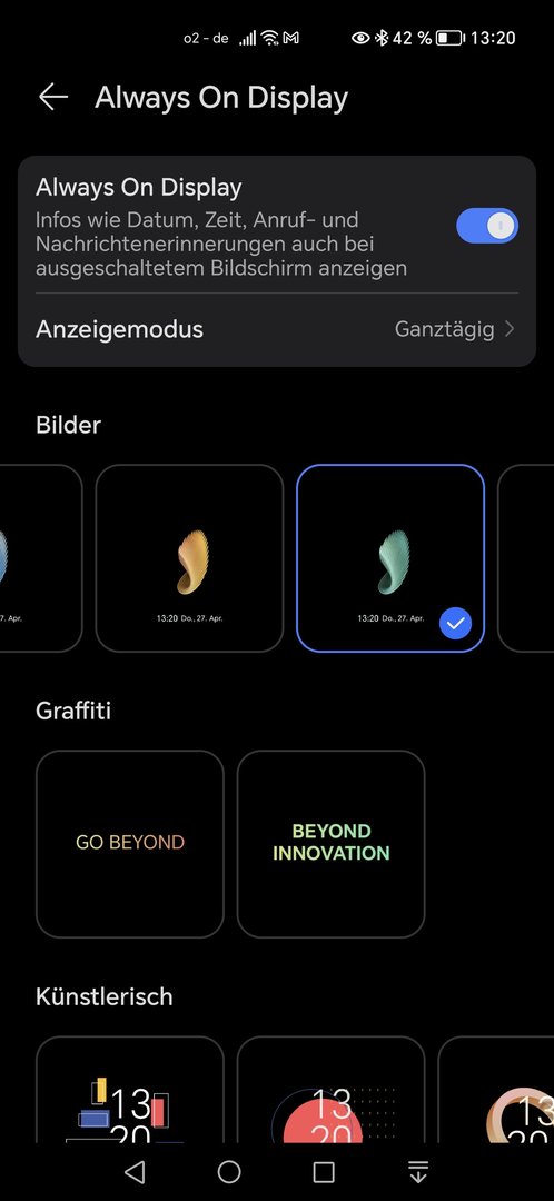

Hab mal folgendes AoD getestet - und da kommen am AoD nur Symbole, wenn es Benachrichtigungen gibt

@jarc Ich hab die Einstellungen so im AoD, wie hier beschrieben bzw. im Screenshot und da habe ich nur Symbole der Benachrichtigungen am AoD - so wie Du es gern möchtest - in den Sperrbildschirm Einstellungen habe ich Benachrichtigungen aktiviert (geht mit und ohne Anzeigen)

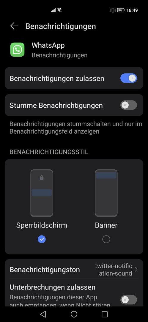

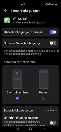

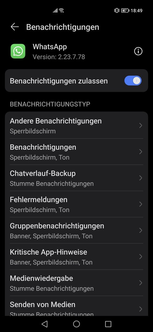

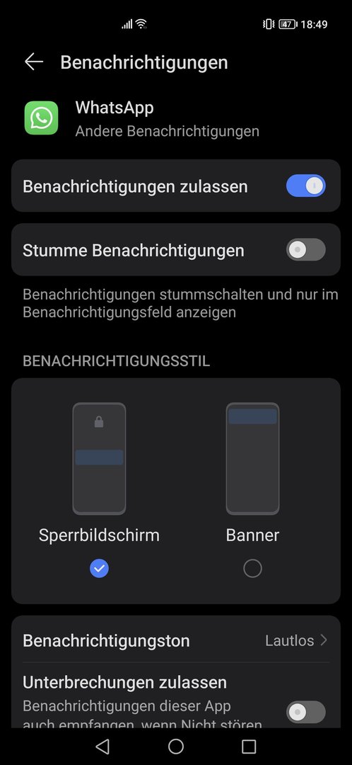

Kannst du vielleicht mal schauen, was du unter WhatsApp eingestellt hast?
Ich bekomme es einfach nicht hin:(
Hier Mal meine Einstellungen..
Wenn ich den Harken beim Banner rausnehme, bekomme ich überhaupt keine Nachricht auf dem AoD..

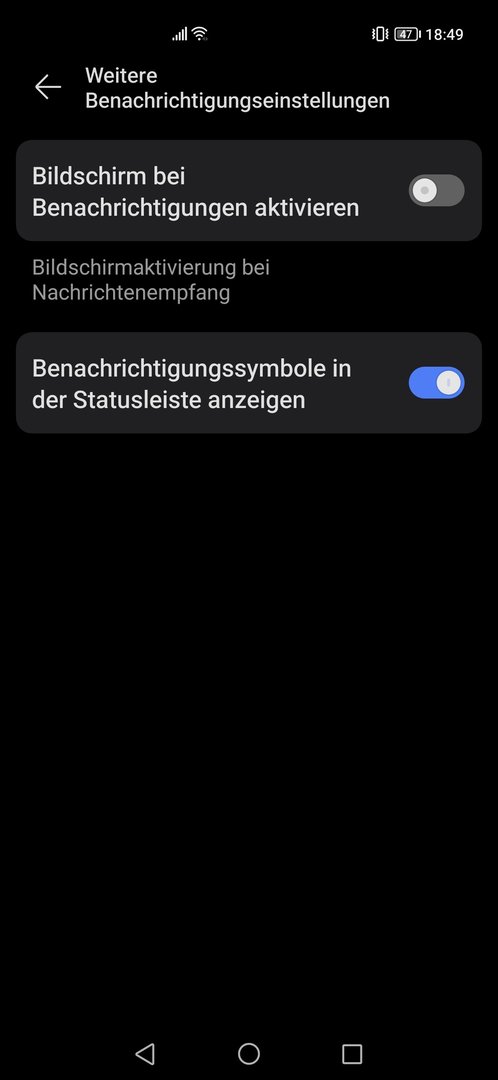

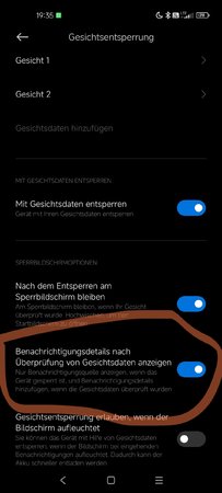

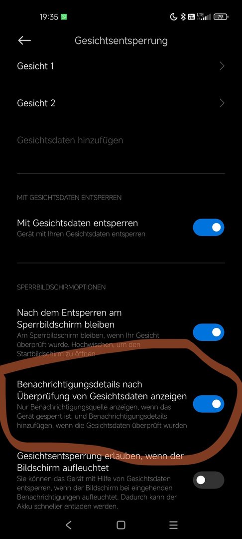

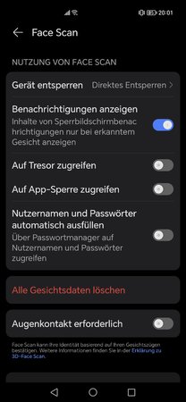

Ich weiß es grad nicht wie es bei Honor ist aber bei manch anderen Herstellern, ist es so, dass es eine Einstellung in den Sicherheitseinstellungen zb zur Gesichsentsperrung gibt.
Dort kann man Auswählen, dass die Nachrichten mit Inhalt, nur nach erfolgreicher Entsperrung angezeigt werden und ansonsten nur das jeweilige Symbol.
Reaktionen: Tecalote und jarc
Ja, diese Option gibt es auch aber:
Es wird jedem der Nachrichteninhalt angezeigt, wenn man es nicht explizit verbietet....
Reaktionen: SvenAusPirna und Tecalote
