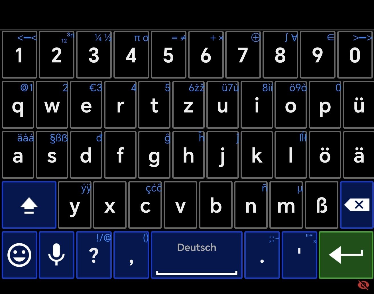

Ja, das Grundprogramm ist aus dem Januar 2022, aber was soll sich auch an den Buchstaben einer Tastatur und der Grundfunktionalität ändern? Entscheidend ist aber, das weiter an mehr Möglichkeiten der Personalisierung gearbeitet wird (laut Github vor 25 Tagen). Zusätzlich habe ich mir das deutsche Sprachpaket installiert (Grundwörterbuch). Wenn man das Programm AnySoftKeyboard dann startet, wählt man die für einen selbst passende Tastatur über das Weltkugel-Icon und das Paletten-Symbol und richtet sich alles so ein, wie man's braucht. Aktiviert wird das Ganze dann wie gehabt über die Telefoneinstellungen (Sprache & Eingabe).
Bei mir sieht die Tastatur momentan so aus (man erkennt glaube ich ganz gut die Mehrfachbelegung von Tasten...):
