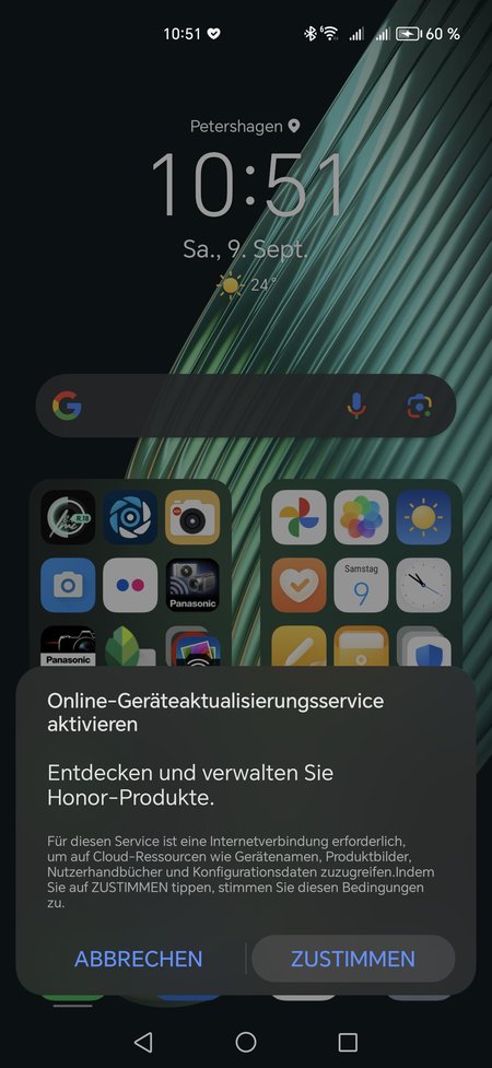

Wenn ich das M5P mit dem PC über USB verbinde (z.B mit dem beim M5P mitgelieferten USB-Kabel), dann werden zunächst zwei Verknüfungen aufgebaut: 1.) "Honor Suite CD" (hab ich nicht installiert/getestet - ist also nicht zwingend erforderlich), sowie 2.) die eigentliche Laufwerks-Verknüpfung zum M5P (diese ist allerdings nicht sofort nutzbar, da der USB-Port standardmäßig auf "Aufladen" eingestellt ist - dazu gleich mehr...)

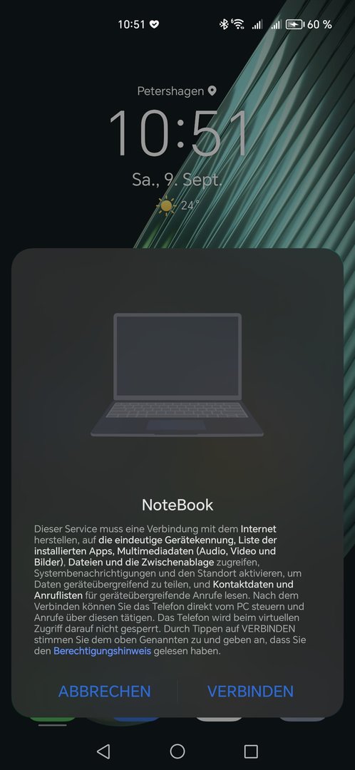

Weiterhin erscheinen auf dem M5P folgende Benachrichtigungen:
Da klick ich auf Abbrechen weil ich das nicht brauche.
Dann:

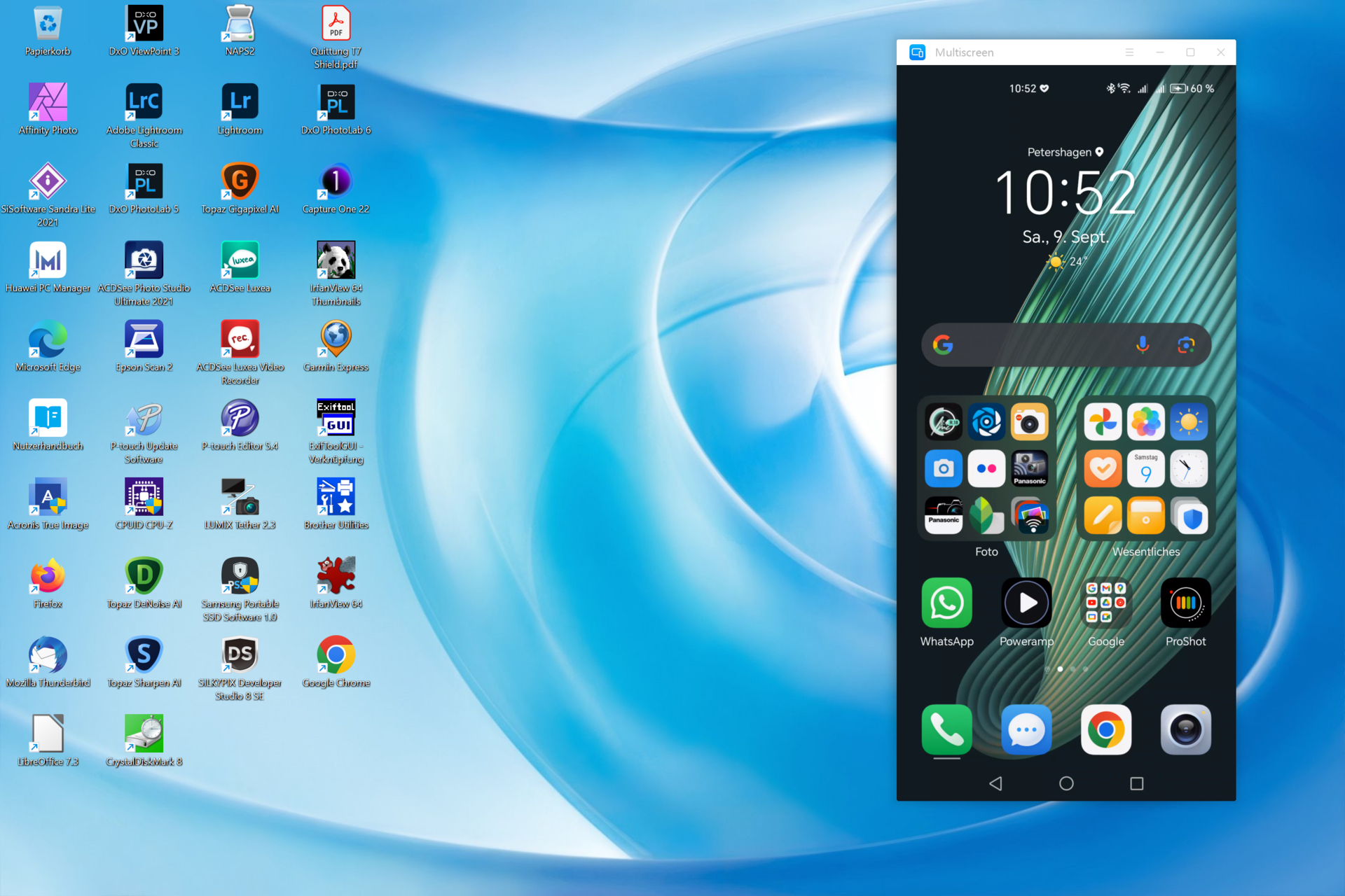

Wenn ich auf Verbinden klicke, dann passiert folgendes (ohne dass ich am Windows11-Laptop irgend was installiert oder konfiguriert hätte):
Das SF lässt sich vollständig mit allen Funktionen vom PC aus steuern. Wie gesagt, habe am Laptop nichts installiert, die Link-Verbindung wurde anscheinend vom M5P automatisch mit Windows verknüpft.

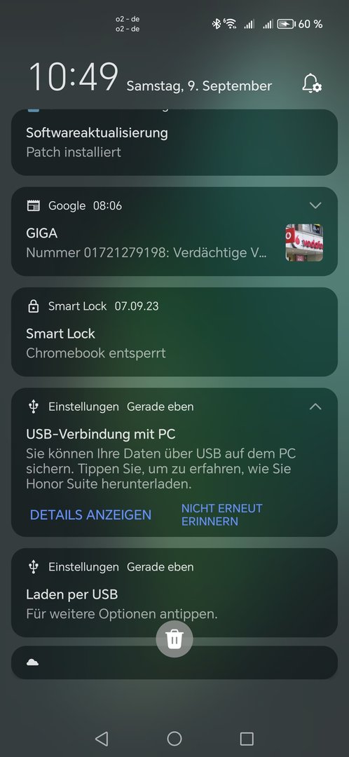

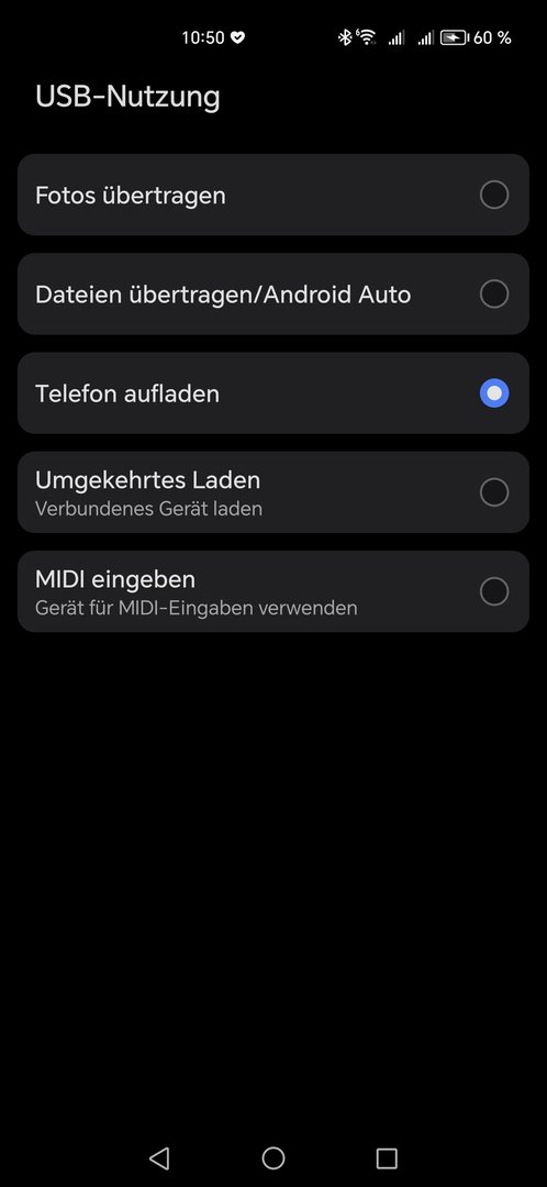

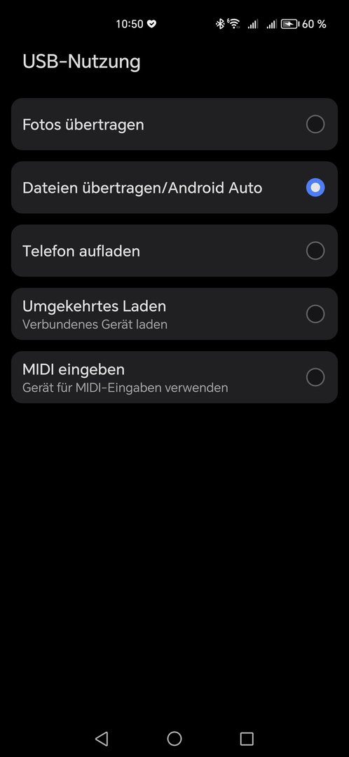

Um Datentransfer, also Zugriff auf das Dateisytem des M5P zu bekommen, muss man, wie bei vielen anderen SF auch, mal in die Notifications auf dem M5P schauen:
Die untere Meldung (Laden per USB) anklicken:
Hier dann "Dateien übertragen/AndroidAuto" auswählen:

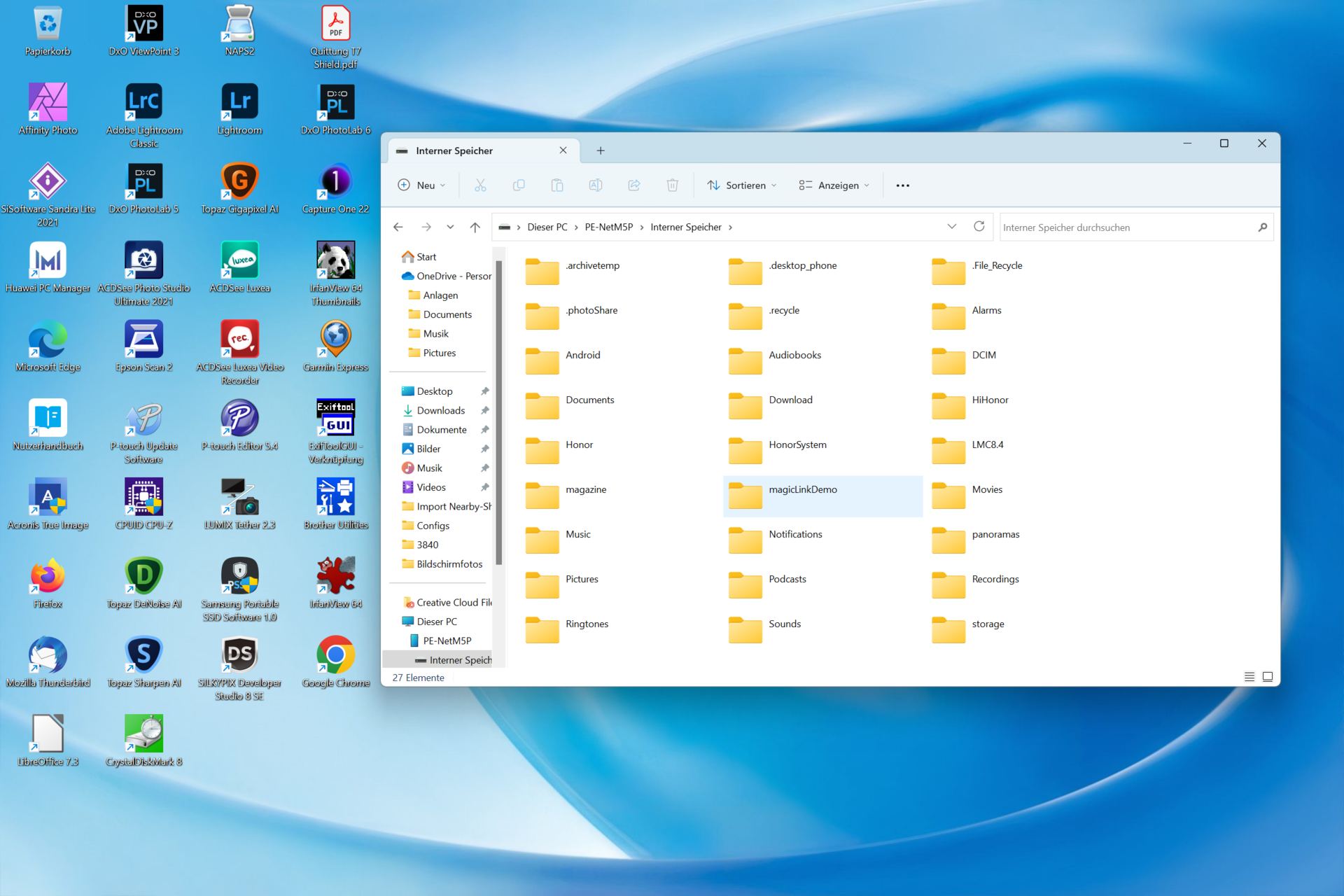

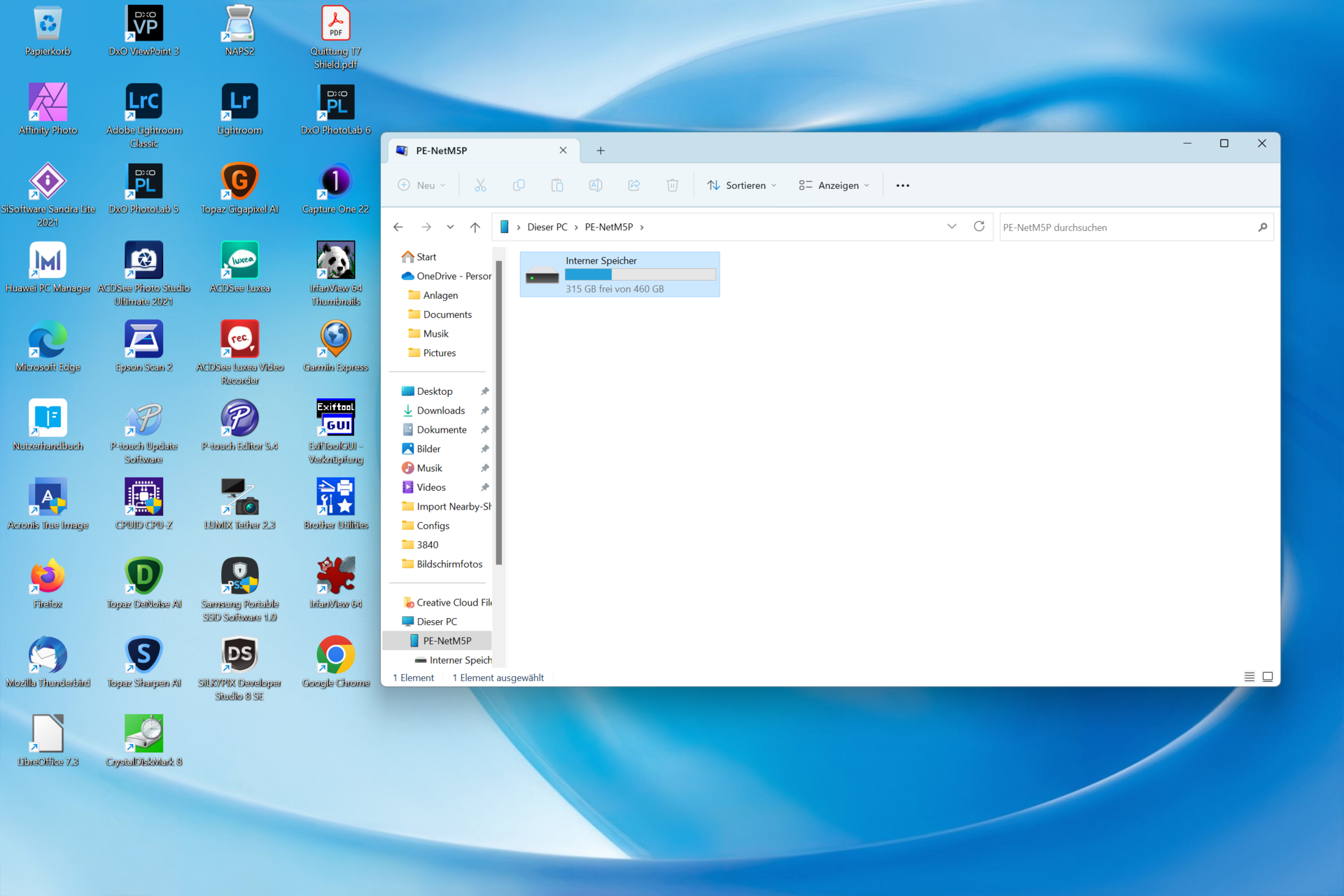

Und dann hat man am PC/Laptop auch Zugriff auf das Dateisystem des M5P:

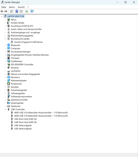

Kannst du Mal nachsehen als was für ein Gerät das Handy im Gerätemanager angezeigt wird ?
Und davon ein Screenshot machen???
Angeblich soll es laut der Homepage ☝️ ja so eine Bezeichnung haben.
PCUI“ und „DBAdapter Reserved Interface
Stimmt das ?
Reaktionen: ObjecTiv

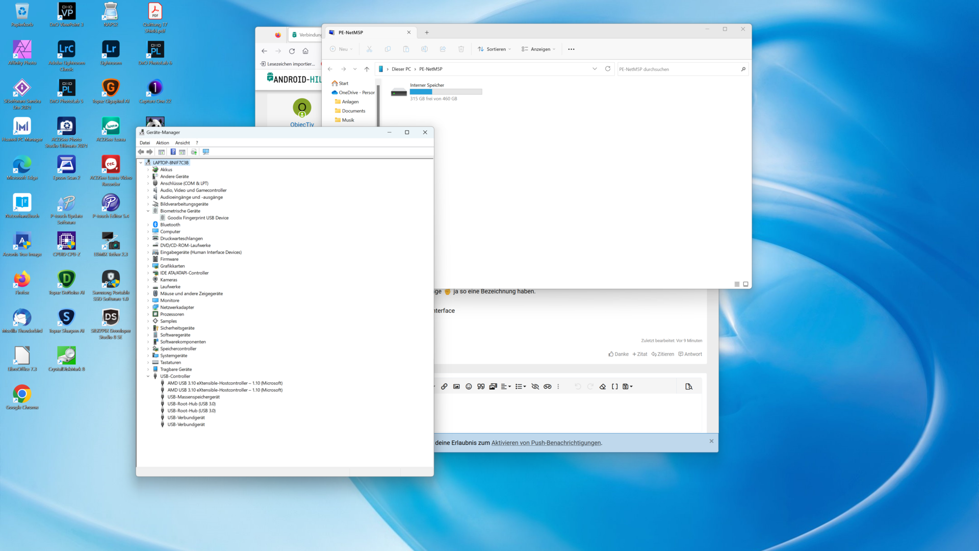

Blaze1984 schrieb:
Bei mir nicht. Wenn ich das M5P anschließe und die PC-Link-Verbindung am M5P aktiviere, also das SF über den Laptop steuern kann, dann wird das M5P als USB-Verbundgerät aufgelistet.
Wenn ich in den Benachrichtigungen am M5P von "Aufladen" auf "Dateiübertragung" umschalte, dann wird das M5P zusätzlich als USB-Massenspeichergerät aufgelistet.
lg
Bearbeitet von: Cris - Grund: Bilder bitte im Anhang belassen, oder verkleinern, Gruß Cris.

Ich habe auch keine Probleme und mein Windows 11 hat das Gerät sofort erkannt, Treiber automatisch eingebunden und im Explorer wird das Gerät angezeigt, sowie darin der interne Speicher.

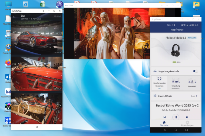

Hab jetzt mal ein paar Notebooks durchgetestet, auch welche, die ich in der letzten Zeit vernachlässigt habe, da ich inzwischen viele Dinge mit Chromebooks erledige.
Die Funktion mit PC-Link, also Darstellung und Steuerung des Smartphones über den Laptop funktioniert hier in der von mir beschriebenen Art nur mit meinen Huawei Matebooks (und vermutlich auf auch Honor Laptops), es dürfte sich also um Huawei/Honor spezifische Funktion handeln, daher musste ich da auch nichts installieren. Funktioniert aber perfekt, incl. Multitasking, man kann z.B. 3 Apps vom M5P gleichzeitig starten...
Laptop/PC-Modell ist aber unabhängig von dem beschrieben Weg, um auf das Dateisystem des M5P vom PC/Laptop aus zuzugreifen. Das funktionierte bei mir auf allen getesteten Laptops, auch denen mit nicht aktuellem Softwarestand. Man muss nur am SF in den Benachrichtigungen des M5P die Verbindungsart von "Aufladen" auf "Dateien übertragen" umschalten.
