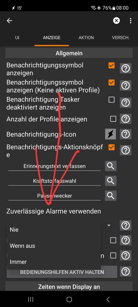

@orgshooter
Hatte das früher auch bei Tasker wenn die Option “reliable Alarms“ aktiviert war. Man konnte halt ständig das Weckersymbol sehen und bei nächster Alarm standen auch immer komische Zeiten drin. Bei Tasker kann man das aber auch einstellen wann das benutzt wird siehe Screenshot. Evtl. geht das ja auch bei Macrodroid.
@orgshooter
Du hast die Option ganz deaktiviert. Ich meine jetzt in den Einstellungen von Macrodroid. So wie's bei Tasker auch geht siehe meinen Screenshot.
