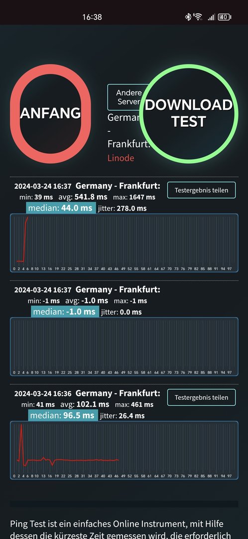

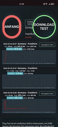

Es sind immer kurze Hänger drin. So als wäre kurz, eine Sekunde die Verbindung weg. Refresh und es geht. Als würden Anfragen verschluckt.
Das hab ich nur im Wifi und nur mit Wifi6. Zuhause Wifi 6 von Dlink geht aber.
Edit: Beispiel angehängt eines Ping Tests, WLAN, voller Empfang. Die Downloadraten sind dann aber ok, wenns erst mal läuft.
Wenn das an was anderen liegt, mein Fehler. Ich habs auf das Wifi6 hier geschoben.

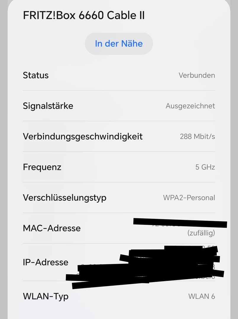

Also das scheint ja Wifi6 zu sein. Hier hab ich keine Probleme. Ich weiß aber nicht ob 160 MHz genutzt wird.
Während du den Scrennshot gemacht hast jedenfalls nicht. Wenn die angezeigte Verbindungsgeschwindigkeit auf über 1200Mbit/s ansteigt, dann nutzt du 160MHz Kanalbandbreite. Normalerweise wird die Bandbreite aber nur hochgesetzt, wenn du entsprechende Datenmengen überträgst, z.B. bei Downloads oder beim Speedtest. Startest du einen Speedtest, dann sollte die Verbindungsgeschwindigkeit sofort hochgehen, im Idealfall auf 2400 Mbit/s.

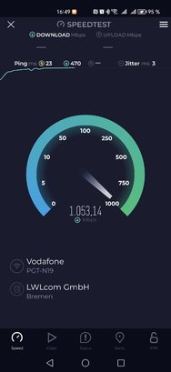

Das war während er mit ca 410 Mbits im Download den Speed test gemacht hat.

OK, das hängt natürlich auch davon ab. was für eine Bandbreite du bei deinem Internet-Provider gebucht hast., und ob der komplette Routing-Weg diese Geschwindigkeit auch übertragen kann. Wenn du jetzt z.B. "nur" nen Vertrag mit 100Mbit/s hast, dann wäre eine richtig hohe Bandbreite dafür nicht erforderlich, weil die Geschwindigkeit eh nicht erreicht wird. Hast du aber z.B. nen G-Bit-Vertrag, dann kommst du auch in den Bereich, wo entsprechende Geschwindigkeiten erreicht werden und die Verbindungsgeschwindigkeit entsprechend hoch gesetzt wird.
Ebenfalls Voraussetzung ist natürlich auch, dass deine Netzwerkumgebung solche Bandbreiten auch zulässt. Wenn du jetzt in einer Umgebung mit extrem vielen Nachbar-WLAN-Netzwerken (z.B. Hochhauskomplex) wohnst, dann könnte es ggf generell problematisch sein, solche Bandbreiten dauerhaft und verlässlich zu erreichen . Flughafennähe könnte ebenfalls ein Problem sein, da dann wegen Radar-Funk einige Kanäle automatisch gesperrt werden könnten.
Repeater oder eine größere Entfernung zum Router (z.B. mehrere Wände dazwischen) können ebenfalls die Bandbreite verringern. WLAN ist grundsätzlich von den Fehlermöglichkeiten relativ komplex. Deshalb ist es auch schwierig, eine allgemeingültige Empfehlung oder Lösung für jede Problem-Situation zu geben.

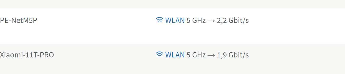

Die aktuelle Verbindungsgeschwindigkeit (das, was theoretisch aktuell brutto maximal möglich wäre) der Geräte kannst du parallel auch in der Web-Oberfläche deines Routers kontrollieren , in dem Fall FritzBox.

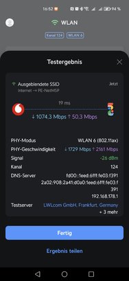

Sehr gute App für's SF ist da auch WiFIMan von Ubiquiti. Dort wird unter PHY-Geschwindigkeit ebenfalls die aktuell genutzte bzw. während des Tests genutzte Schnittstellengeschwindigkeit zum Router angezeigt.

Und die 2400 MBit ausgehandelte Geschwindigkeit müsste er erreichen, sobald im Honor wlan6 angezeigt wird? Oder erst wenn Daten fließen?
Muss ich in der Fritzbox dazu noch etwas aktivieren?
Vertrag ist 500 Mbits
Und es hat kaum andere WLAN Netze hier. Unsere Box nimmt sich Kanal 40. Und sonst gibt es im 5ghz nur noch das vom direkten Nachbar auf Kanal 58. Und ein weiteres ganz schwaches Netz auf Kanal 106.

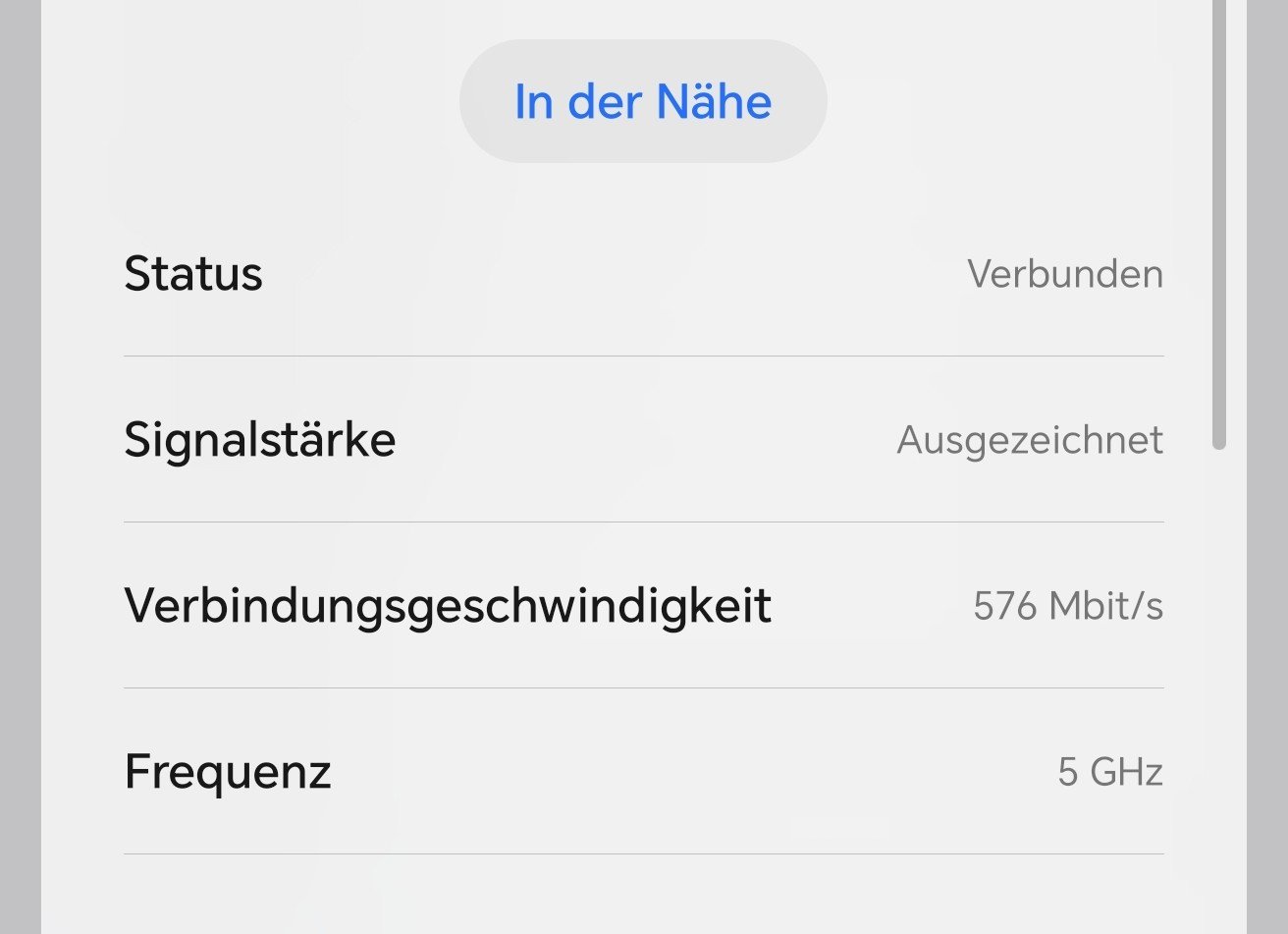

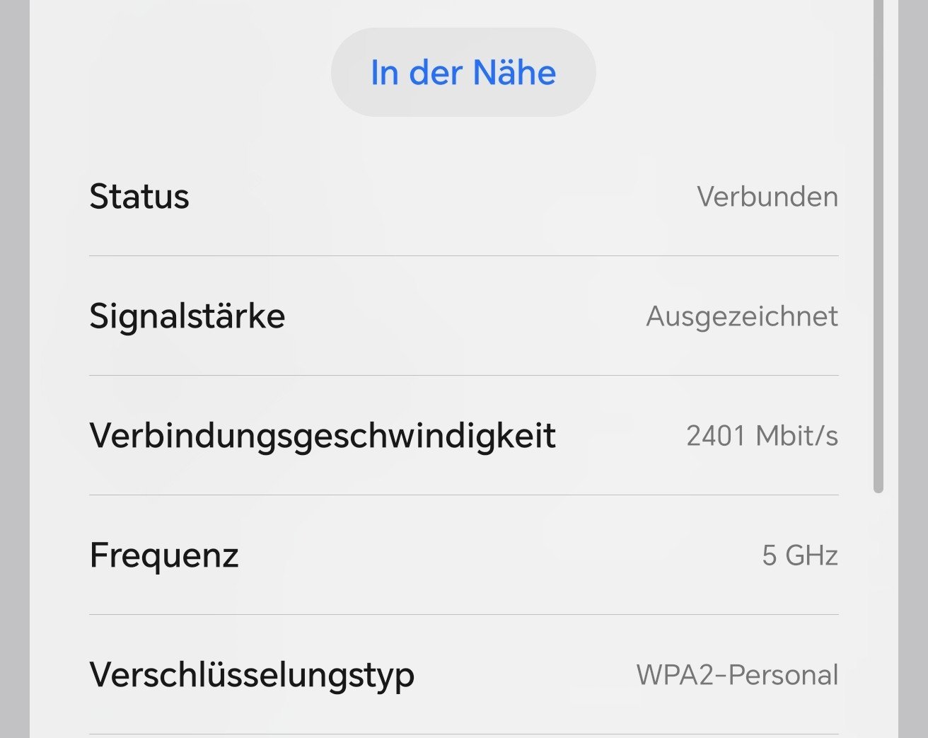

OK es geht wohl. Wenn ich direkt vor der Box im Technikraum stehe habe ich zwischen 1441 und 2401 Mbits.
Aber sobald ich in der restlichen Wohnung bin eigentlich immer so um die 600 max.und da ist nur eine Wand dazwischen.

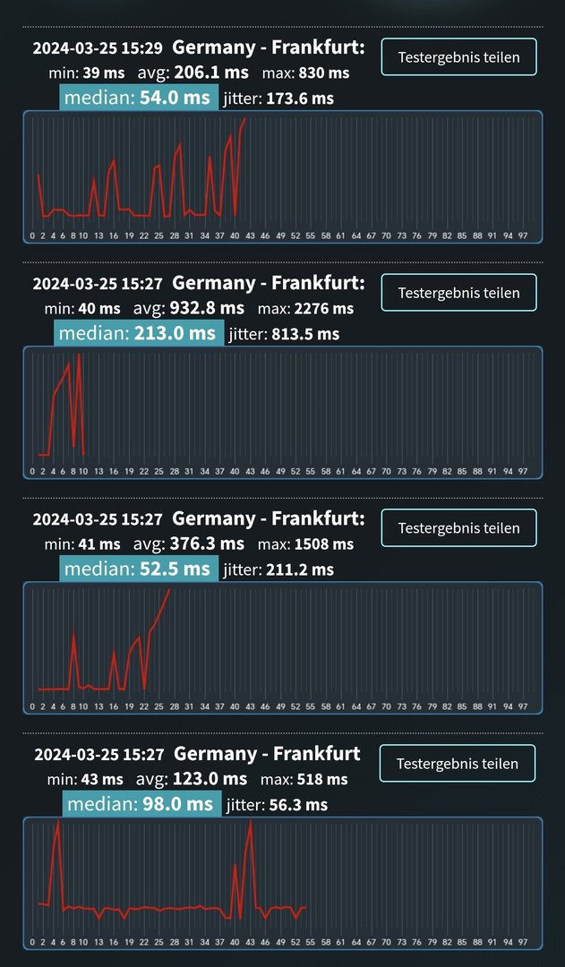

Man kann es bei Ping tests auch gut sehen. Zuhause ist aber alles ok. Nur hier im Freien WLAN. Als würden Anfragen verschluckt. Der Downloadtest ist dann ok und läuft sauber durch.
