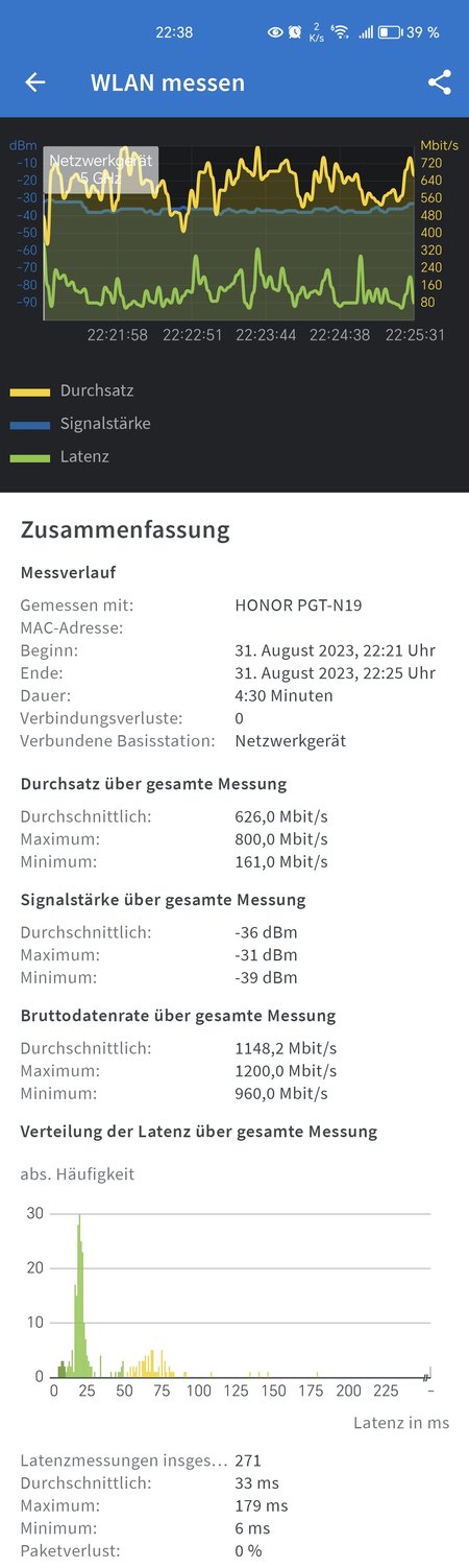

Habe jetzt mal den WLAN Durchsatz gemessen über 4,5 Min.
Reaktionen: schupo und Tecalote
