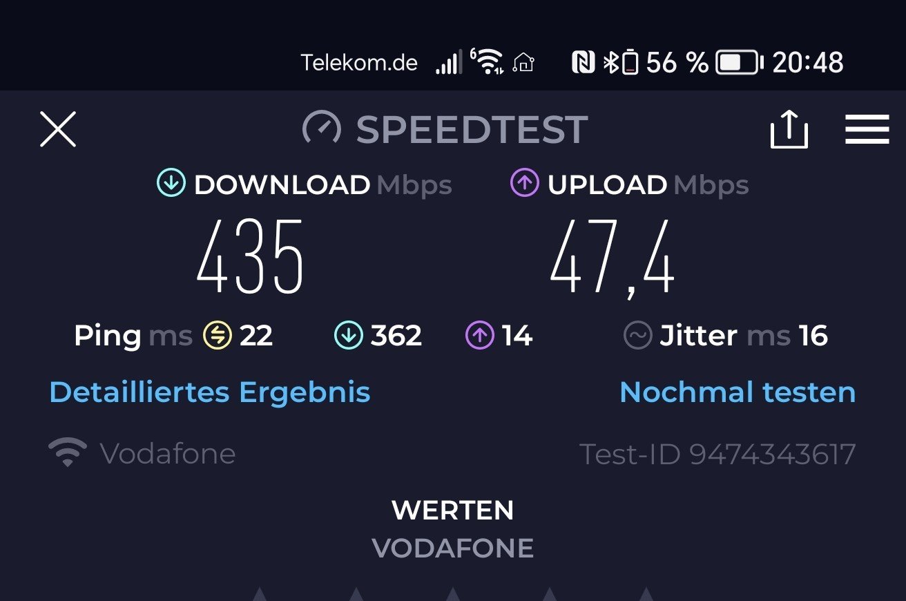

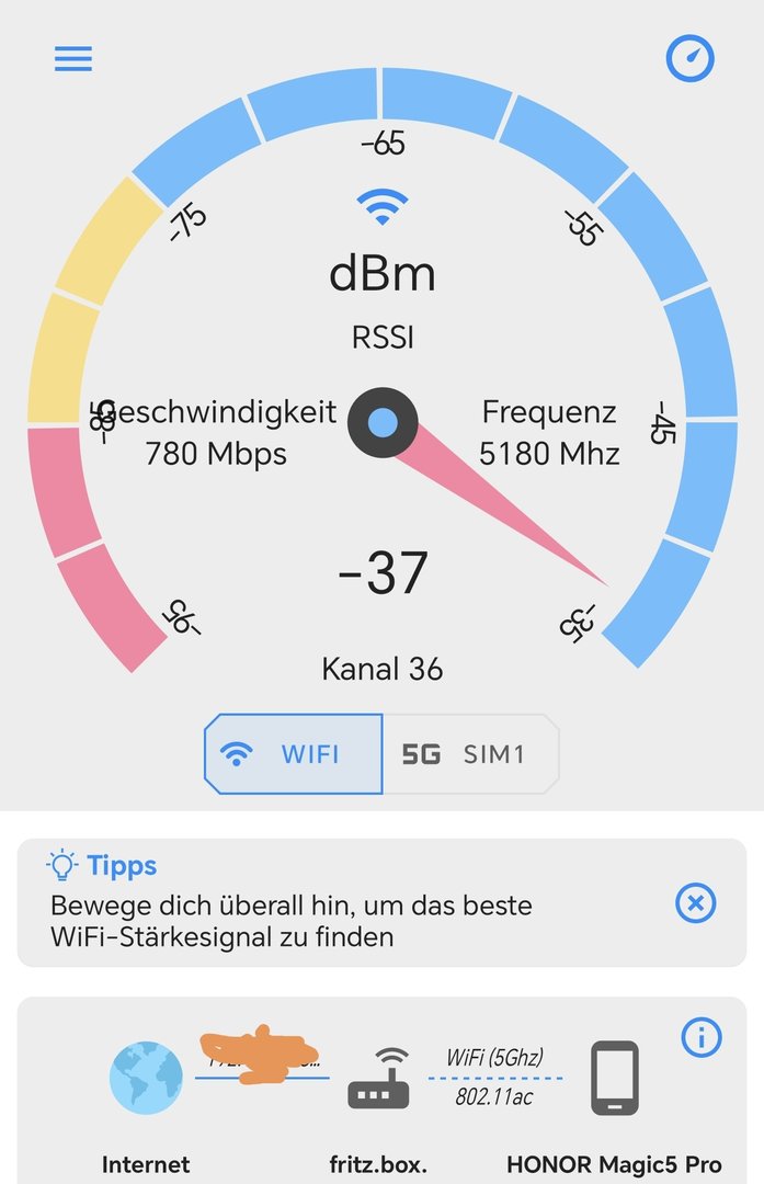

Also bei mir keinerlei Probleme mit dem WiFi ( Repeater 3000) und Honor
