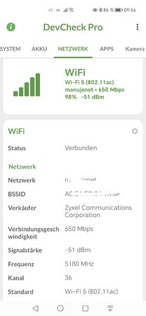

160MHz kann die 7530 schon mal nicht, wohl aber m.W. durchaus die oberen Kanäle im 5GHz Band. Anscheinend werden die dann bei Dir nicht genutzt. Bei mir ist an einer 7590 ax eindeutig reproduzierbar, dass wenn ich einen der oberen Kanäle fest auswähle, dann zickt das Honor, und zwar egal ob 80 oder 160MHz.
Ich korrigiere mich, meine 7530 ist unten im Keller, habe oben einen Repeater 3000, verbunden als LAN Brücke und der gibt das WLAN weiter, im Obergeschoss noch einen alten 1750e repeater, dennoch verbunden mit dem repeater 3000 mit 160hz, alle 2 repeater im Mesh
Bearbeitet von: Cris - Grund: Direktes Vollzitat entfernt, Gruß Cris.

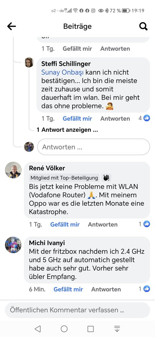

In der Honor Fans Germany Gruppe schrieb einer, er hätte bloß 2,4 und 5 GHz auf automatisch gestellt und danach hätte das WLAN richtig funktioniert.
Kann ich leider nicht bestätigen: ich habe bei mir im Mesh beides ausprobiert: gezielt nur 5 GHz gewählt und auch Automatik. Das hing beides...
Und selbst wenn, das Heimnetzwerk kann man noch beeinflussen aber wer sein Handy unterwegs auch braucht kann nicht in jedem Hotel, Bahn, Flieger... darum bitten, an den WiFi-Einstellungen spielen zu dürfen...
Da muss Honor asap eine Lösung basteln, sonst wars das mit dem an sich tollen Handy...

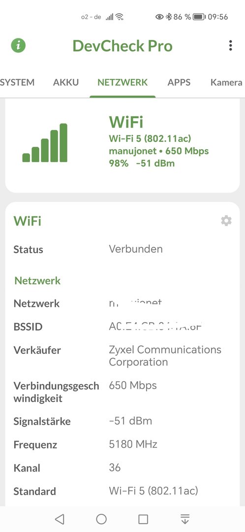

Habe einen o2 Router von Zyxel.

Hallo! Bin gestern Abend auf das Forum gestoßen, nachdem ich massive WLAN Probleme mit meinem nagelneuen Honor MP5 hatte. Da ich parallel das iPhone noch benutzt habe, konnte ich auch sicher sagen, dass das alles am Handy liegt.
Wir haben einen Fritzbox für Kabel und 500Mbit die auch rüberkommen.... normalerweise.
Das Honor ist immer zwischen 5 und maximal 20 Mbit dahingedümpelt. Besonders eBay und Amazon war das ausgeprägt. Alle bisherigen Tips hier haben nix gebracht.
Also habe ich stundenlang im Netz recherchiert...UND DIE LÖSUNG GEFUNDEN!!!
In einem Honor 10 Threads. Damals schon dieselben Probleme.
Die Lösung war sooo simpel.
IM 5 GHZ NETZ VON AUTOKANAL AUF KANAL 36 UMSTELLEN
Seither rennt die Kiste ohne Probleme, sogar noch etwas schneller als mein iPhone 13 Pro Max
