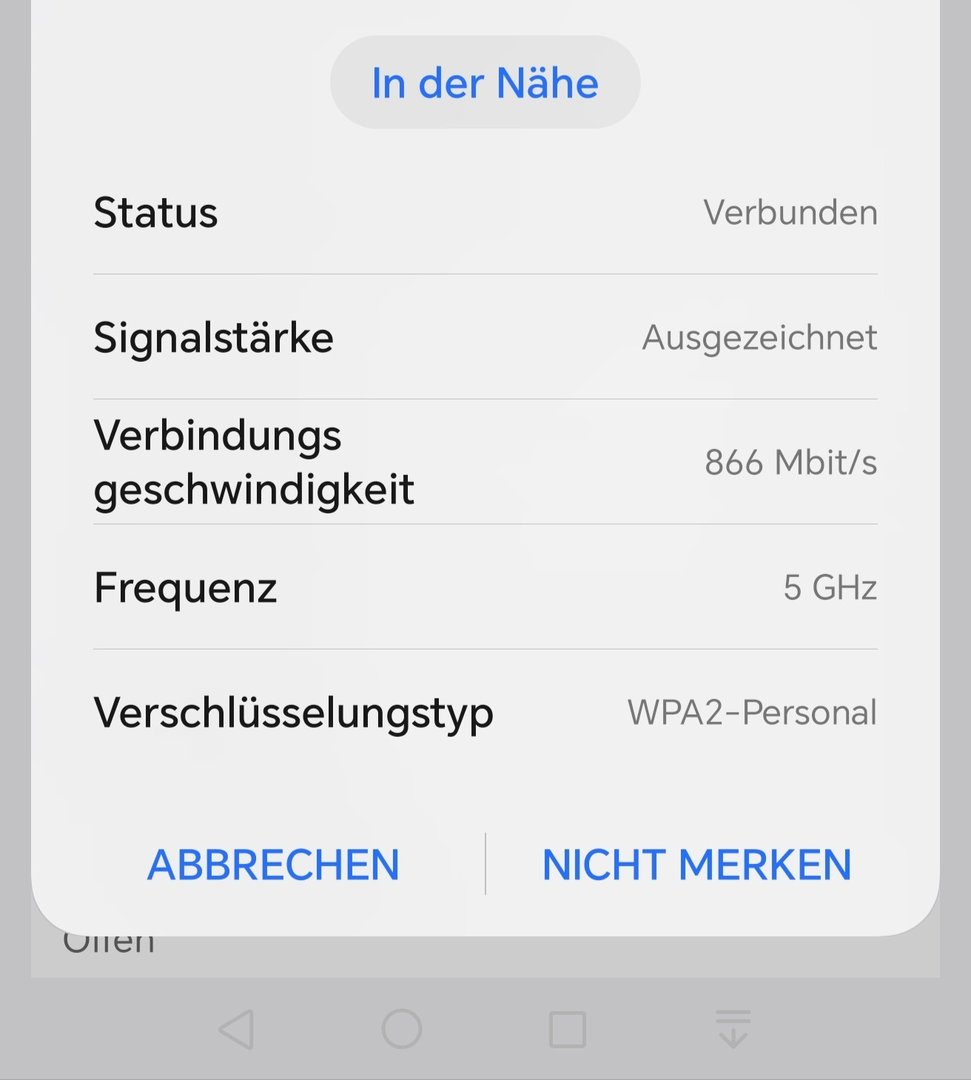

SirBrause schrieb:
Durchsatz gegen 0
Kann ich nicht nachvollziehen, habe zumindest einen Durchsatz von 866 Mbit/sec... (siehe Screenshot).

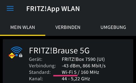

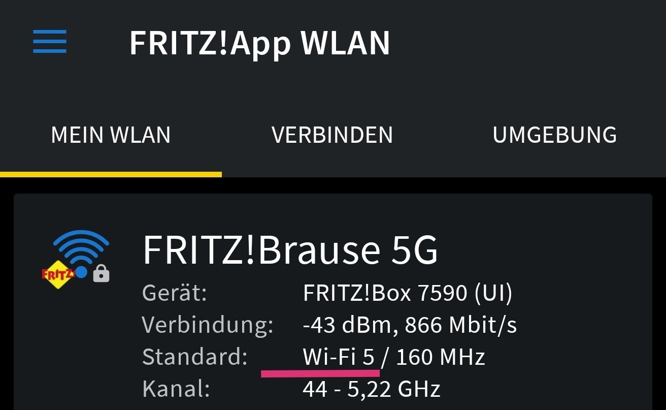

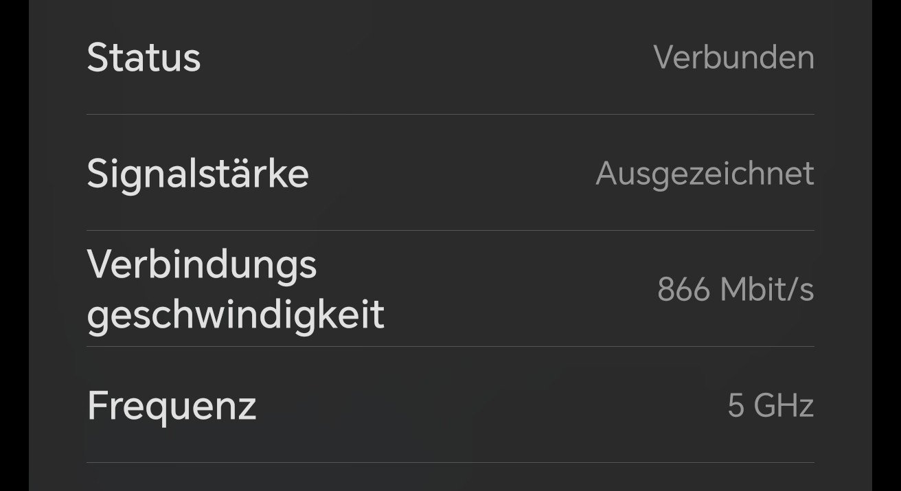

Moin ✌🏻
Im Screenshot sieht man ja lediglich die Verbindung, nicht den Durchsatz 😉
Diese Verbindung habe ich auch, dennoch bricht der Durchsatz regelmäßig zusammen bis auf unter 1 Mbit/s
Das Ganze ist sehr unregelmäßig und nicht vorhersehbar.
Ich habe eine WiFi 5 Verbindung mit 866 Mbit/s
