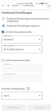

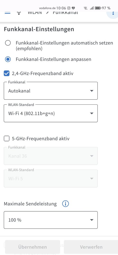

@olegpopov ich komm mit 5GHz nicht bis in den Garten und Garage. Im Haus wäre fast ok. Mit 2,4 GHz ist hier alles abgedeckt. Deswegen hab ichs wieder abgeklemmt. Ich hab nach meinem Post #80 bisher noch keine Probleme gehabt. Toi Toi toi
@Daichink ist das 90 ein neues Gerät oder ein Gebrauchtes? Hast du beim Einrichten ein Update bekommen, oder kurz danach?

Ich hab am Router nur das neueste Update eingespielt und was ich verändert hatte wieder zurück gestellt. Also mach mal am Router nix aber geh mal im Honor auf
Einstellungen > System & Aktualisierungen > Zurücksetzen > Netzwerkeinstellungen zurücksetzen und dort setzt du über Netzwerkeinstellungen Zurücksetzen diese mal zurück und meldest dich danach neu am Router an. Das ist das was mir bis jetzt geholfen hat. Mein Magic ist ja auch noch neu
