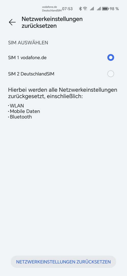

Ich frage nochmal, wurden am Honor die Netzwerkeinstellungen zurückgesetzt? Wichtig ist hierbei über den Punkt Zurücksetzen! Ist der Router auf dem neuesten Stand? Oder wurde bisher nur in den Einstellungen rum gespielt?
@lifetab ja, alles aktuell und zurückgesetzt ja, raumgespielt nein

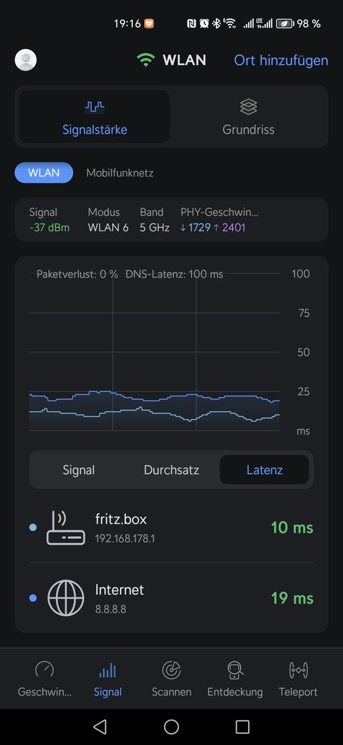

Selber bin ich beruflich sehr viel unterwegs, ständig wechselnde Einsatzorte und dementsprechend wechselnde Unterkünfte (Hotels oder Appartements) mit den unterschiedlichsten Netzwerk-Strukturen, und da hatte ich bislang nie derartige Probleme , allenfalls mangelhafte Netzabdeckung wegen stümperhaft aufgebauten WLAN-Infrastrukturen. Aber in den seltenen Fällen hatte ich dann auch mit meinen anderen Geräten genau so Probleme.
Jedenfalls kann ich hier Latenz-Tests und Ping-Tests durchlaufen lassen soll lange ich will, und die zeigen keinerlei Auffälligkeiten , schon gar nicht die von dir beschriebenen ständigen Aussetzer. Da ich hier im Forum auch nicht der einzige M5P-Nutzer ohne Probleme im W-LAN bin kann man schon mal mit Sicherheit sagen, dass das kein generelles Problem ist.
Wenn eine Lösung her soll, dann müsste man die Ursache ergründen, dass kann aber nur jemand, bei dem die Problematik auch auftritt, selber oder mit Hilfe des Supports. Um das mit Hilfe des Kundenservice zu lösen muss man sich halt an den Kundenservice wenden. Das sinnieren über ungelöste Threads in anderen Foren wird in jedem Fall nicht zum Erfolg führen.
