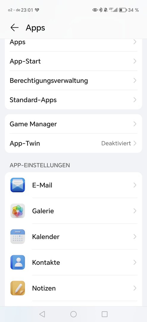

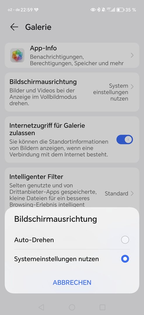

@elementz89 Das ist sehr merkwürdig. Ich habe dieses Problem überhaupt nicht.
Es könnte noch an etwas anderem liegen:
Einstellungen > Apps > etwas weiter unten Unterpunkt: App-Einstellungen > Galerie > Bildschirmausrichtung
Hier hab ich "Systemeinstellungen verwenden" statt "Auto-Drehen" und damit tritt dieses Problem nicht auf.
