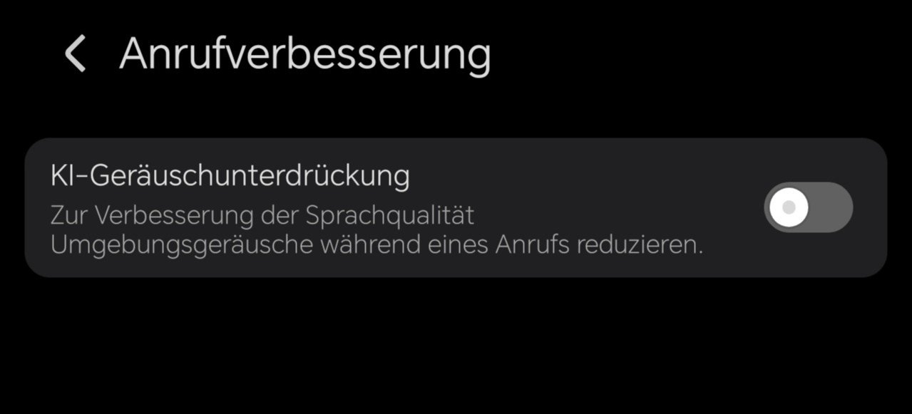

Also so etwas ähnliches habe ich auch schon gehabt, nur ohne den Teil mit der Musik in der Warteschleife.
Da war ich auch auf Freisprechen, aber mein Gegenüber hat mich so gut wie gar nicht verstanden. Erst als ich die Funktion AI-geschützter Anruf deaktiviert habe, war das Problem offenbar weg. Zumindest habe ich das aus der positiven Rückmeldung abgeleitet, welche mir mein Gegenüber äußerste, als ich gefragt habe, ob es jetzt besser sei. Vermutlich wird es das vielleicht bei euch gar nicht sein bzw. das Problem mitunter gar nicht lösen (weil Sprache in euren Fällen wohl nicht das Problem ist, sondern die Musik), aber eventuell macht Versuch klug.
Genau das wird der Fehler sein. Sobald man die KI deaktiviert hört man in dem Falle dann die Musik im Hintergrund.

Vielen Dank, das hat geklappt :)
