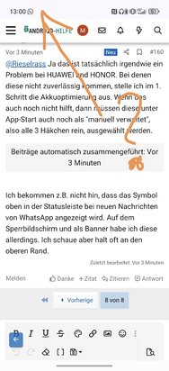

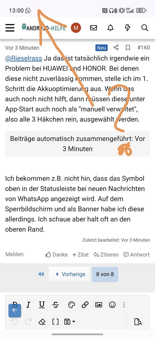

@Meliria meinst du das?
@Meliria Hast du unter Benachrichtigungen & Statusleiste -> Statusleiste -> Benachrichtigungssymbol anzeigen aktiviert?
Ja das Symbol meine ich. Und Benachrichtigungssymbole sind auch aktiv. Nur bei WhatsApp kommt dieses nicht immer. Könnt ihr ja mal beobachten.

@Rieselrass Ja das ist tatsächlich irgendwie ein Problem bei HUAWEI und HONOR. Bei denen diese nicht zuverlässig kommen, stelle ich im 1. Schritt die Akkuoptimierung aus. Wenn das auch noch nicht hilft, dann müssen diese unter App-Start auch noch als "manuell verwaltet", also alle 3 Häkchen rein, ausgewählt werden.
Ich bekommen z.B. nicht hin, dass das Symbol oben in der Statusleiste bei neuen Nachrichten von WhatsApp angezeigt wird. Auf dem Sperrbildschirm und als Banner habe ich diese allerdings. Ich schaue aber halt oft an den oberen Rand.
Mit den Häkchen habe ich immer gemacht. Nur spontan kommen die Push.
Was heißt Banner aktiv?
@Rieselrass banner ist das was von oben runter kommt wenn du eine Benachrichtigung bekommst. Aber wenn du generell Probleme damit hast das WhatsApp bimmelt wenn das SP einfach da liegt dann wird es wie oben was mit den Akkueinstellungen zutun haben. Bei mir läuft es bisher ohne probleme
