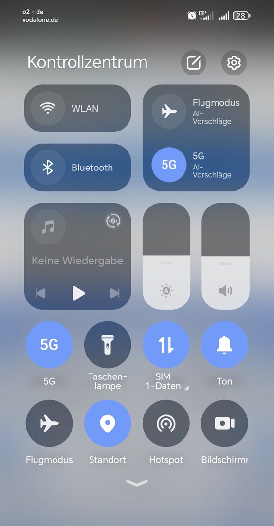

Hallo Community,
ich habe seit einer Woche das Magic 7pro und bin zufrieden, da auch die Bedienung sehr an mein altes Huawei Mate 40pro erinnert.

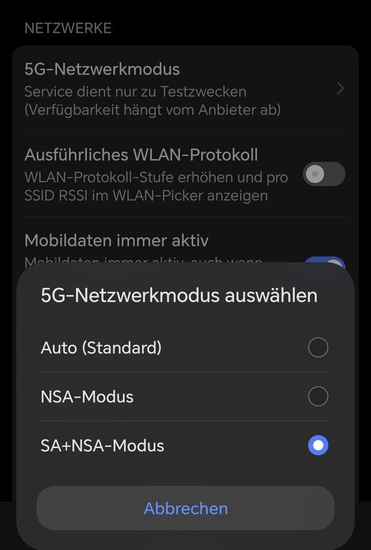

Was mir aber aufgefallen ist, daß ich trotz angeschaltet 5G keines empfange.
In anderen Smartphones funkt das.
Das neueste Update ist schon drauf, aber irgendwie geht das nicht.
Vlt. muß man irgendetwas in den Einstellungen ändern, könnt ihr mir helfen?

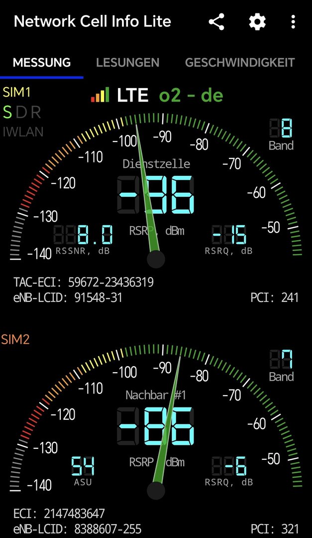

Installiere mal die App "Network Cell Info Liste und kuck mal ob du da 5G angezeigt bekommst

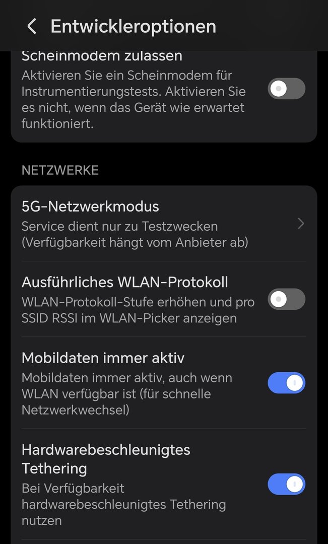

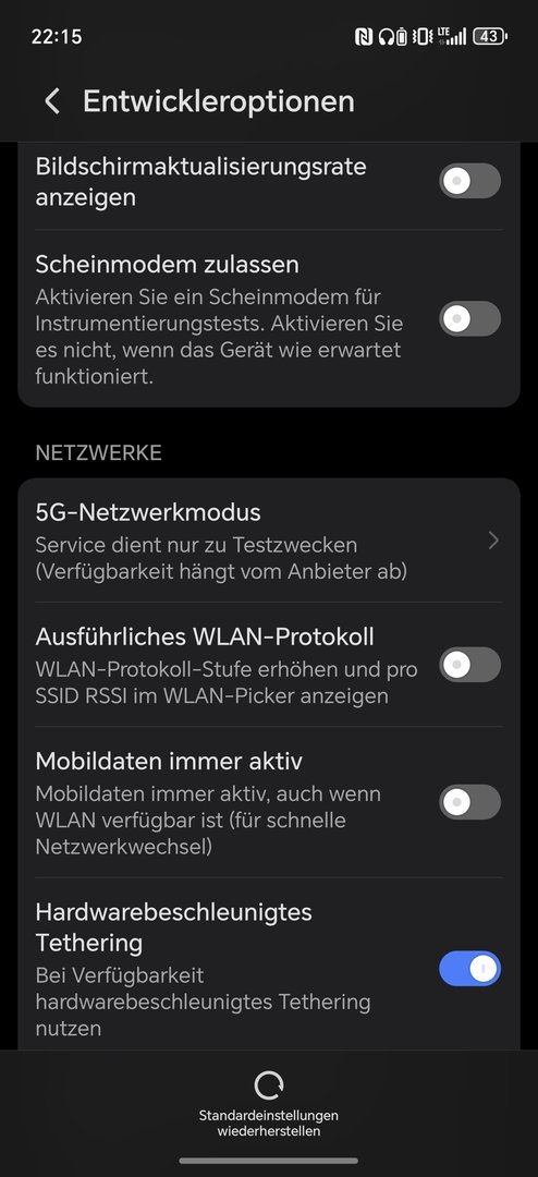

Probier vllt Mal in den Entwickleroptionen bei 5g Netze alle 3 durch
Screenshot_20250205_221541_com_android_settings_Settings$DevelopmentSettingsActivi.jpg
@Macblack91 alles palleti😅
... Leider

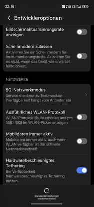

Deshalb hab ich bei der Eingangsfrage einen Screenshot dazu gemacht, man sieht daß 5G an ist, aber oben rechts nicht funkt
  • Screenshot_20250205_224822_com_android_settings_Settings$DevelopmentSettingsActivi.jpg
  • Screenshot_20250205_224811_com_android_settings_Settings$DevelopmentSettingsActivi.jpg

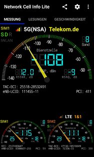

Nachdem ich jetzt eine vodafone Karte getestet habe und 5G auch funkt hab ich einen SIM Tausch gemacht, kein Ergebnis.
Im S23 geht das 5G auch nicht.
In Folge dessen ist es ein technischer Fehler bei o2 und den hab ich schon gemeldet.

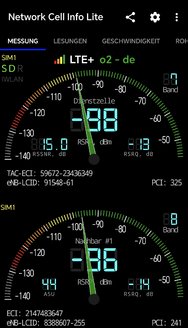

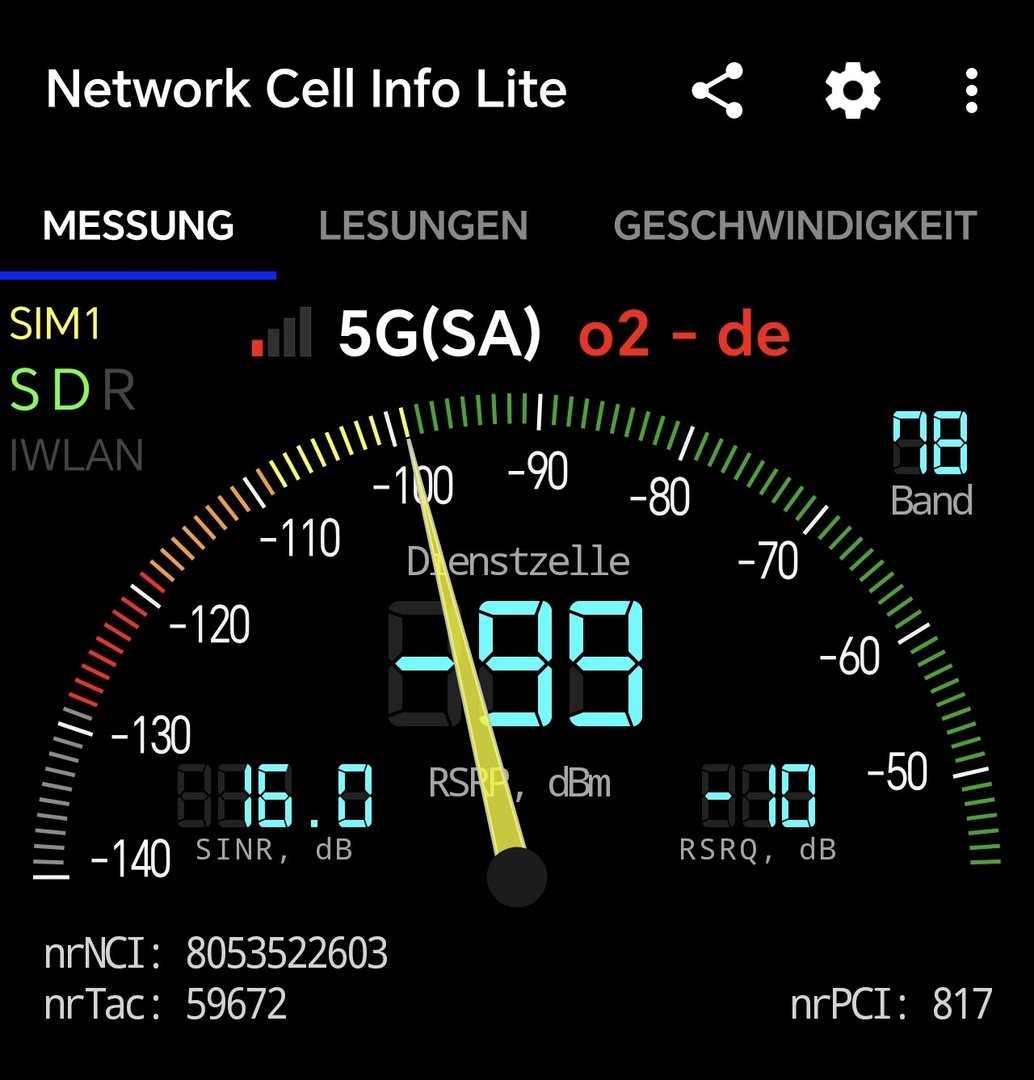

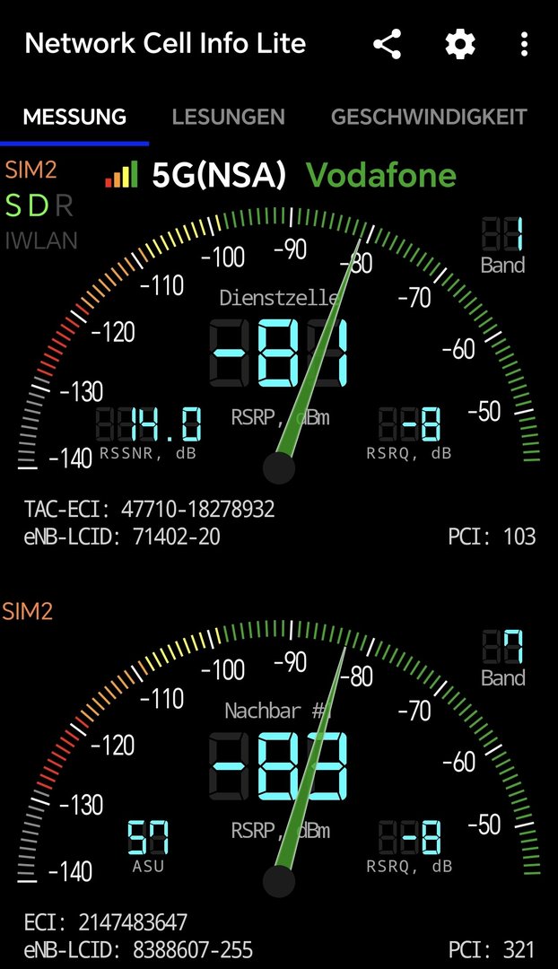

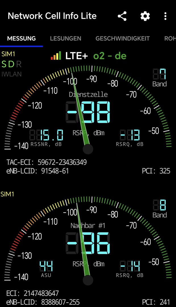

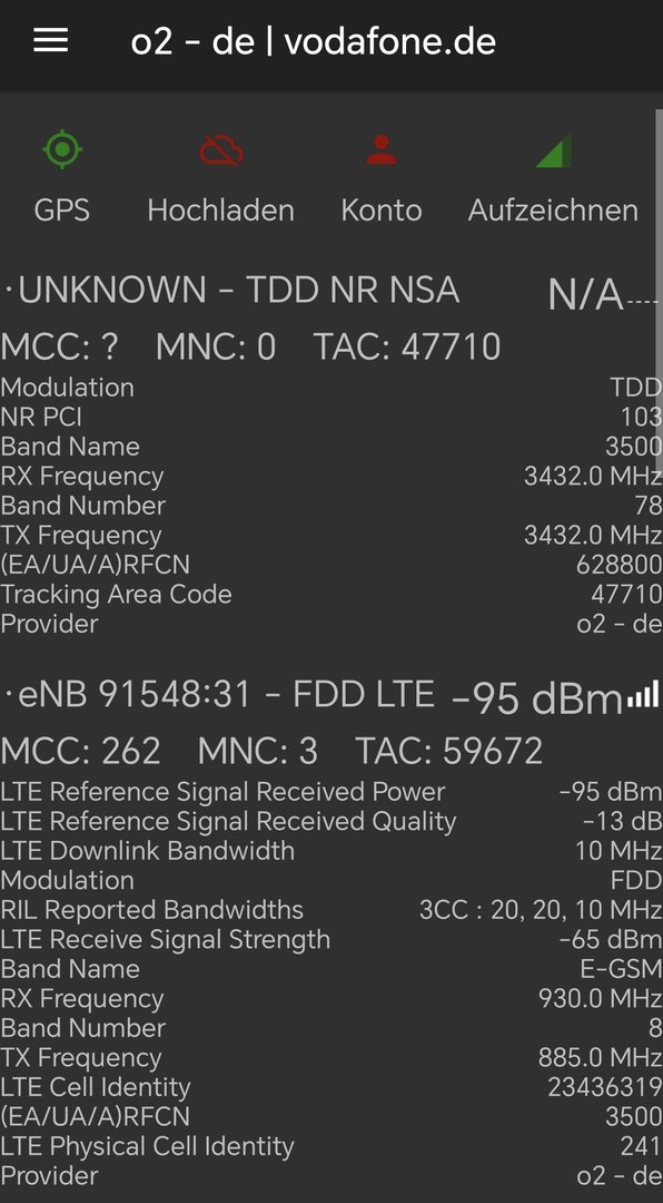

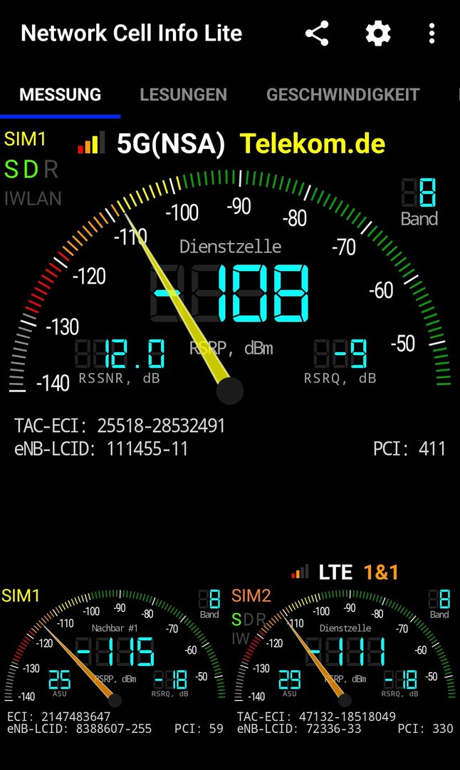

Starte mal die App "Network Cell Info Lite" bekommst du "5G (NSA)" angezeigt bei D2 und O2?

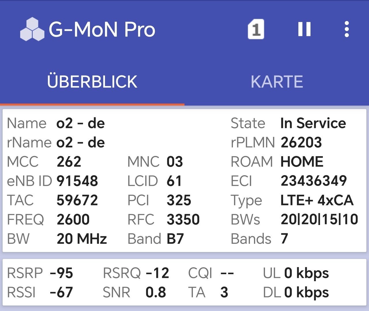

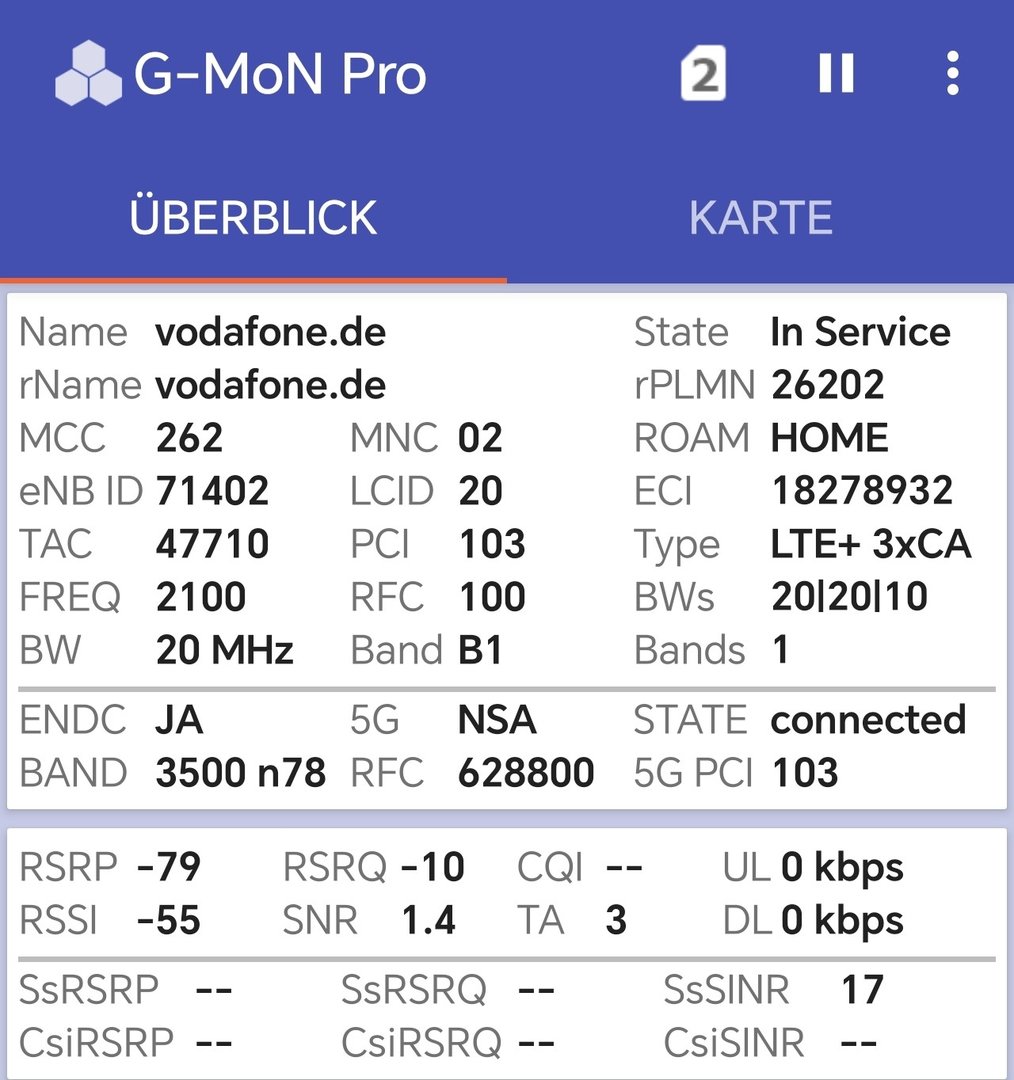

Starte mal die App "G-Mon Pro" und poste mal ein paar Screenshots

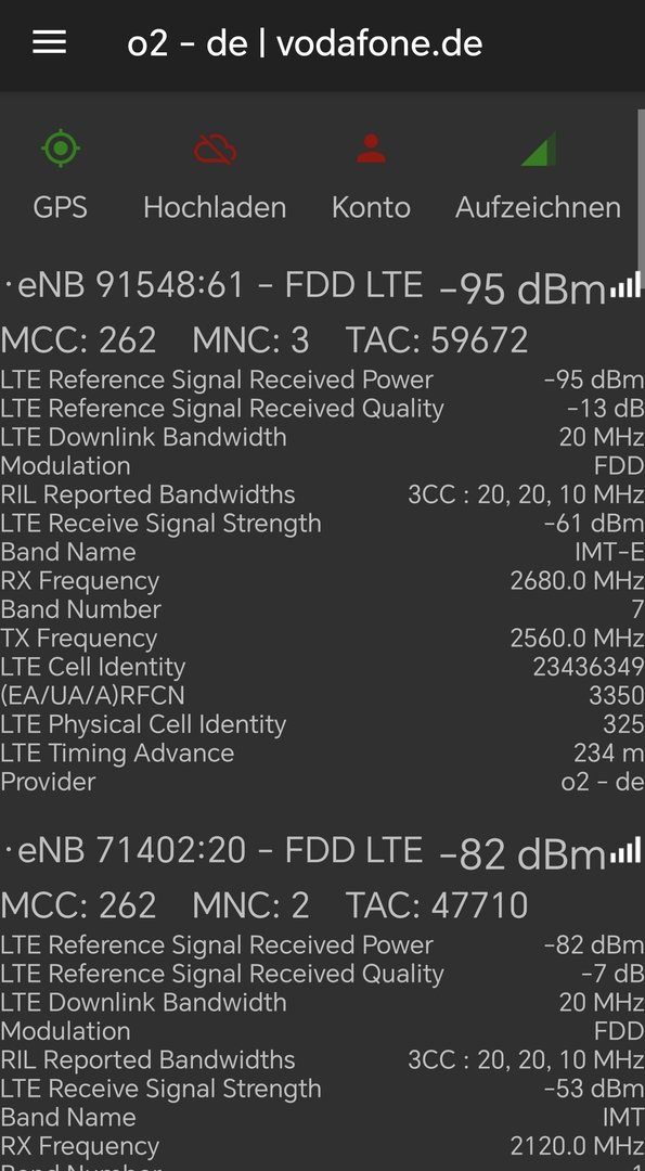

Starte mal die App "CellMapper" und poste ebenfalls mal ein paar Screenshots
@DerKomtur Vodafone :
@DerKomtur o2:

O2 sendet in 5G auf den Bänder n28 (700Mhz), n3 (1,8Ghz) und n78 (3,6Ghz).
Das Band 7 (2,6Ghz) gehört eigentlich nicht dazu, deswegen wird auch kein 5G gefunden.
Es sieht gerade so aus, als ob bei der Einstellung "bevorzugter Netzwerktyp" das 5G ausgeschlossen wurde.
Ich nehme an das hast du schon kontrolliert?
Ist die O2-SIM neu oder schon etwas älter?
Ist das Gerät zufällig ein Ausser europäischer Import?
@DerKomtur Hi, wie gesagt es liegt an meinem Datensatz, da ist ein Fehler drin.
Ich habe die SIM Karte auch ins S23 ultra und in ein iPhone gemacht - kein 5G.
Bin gerade am klären mit Telefonica
Ah ok.
Es gab auch schon seltene Fälle wo der 5G-Empfang an einer uralten SIM klemmte.
Gut, wenn du schon am klären bist.... :1f60e:
@DerKomtur kurze Rückmeldung :
Nach mehreren Telefonaten mit der Hotline von o2 haben die nun das Problem gelöst und ich habe 5G Empfang.
Laut deren Aussage war es ein IT-Fehler.
Danke @all nochmals für Eure Tipps👍
