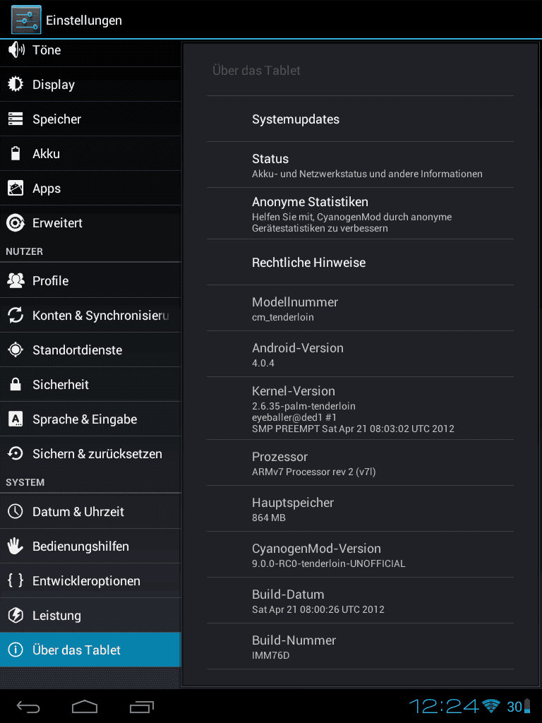

Ich bin den KANG-Nightlys treu geblieben. Da sind diesen Monat schon ca. 20 heraus gekommen. Aktuell läuft die von heute - gewohnt gut.

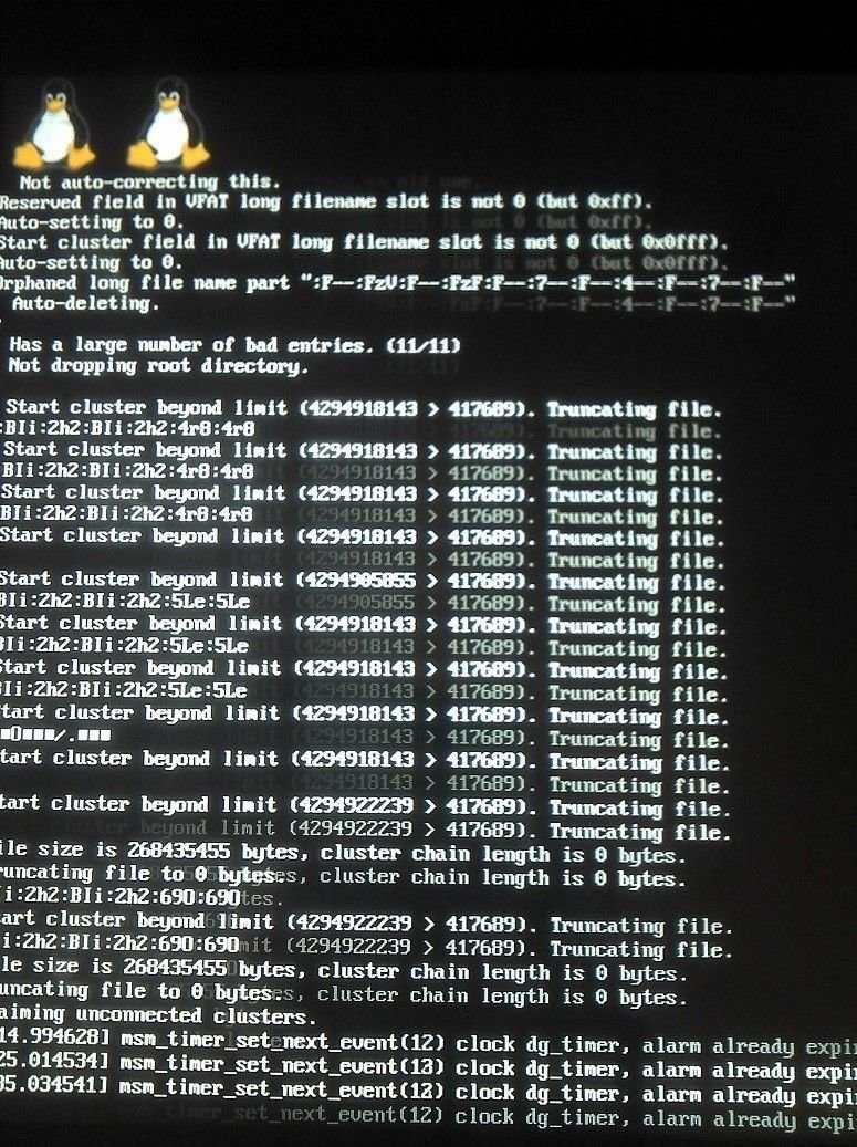

Hallo, ich habe ziemliche Probleme beim Installieren von CM9 auf dem Touchpad. Ich komme bis zur Installationsroutine mit den 2 Pinguinen. Dann zeigt es eine Fehlermeldung an. Seitdem lässt es sich auch nicht mehr richtig laden sondern wird nur sehr heiß. Anbei ein Bild der Fehlermeldungen. Weiß jemand, wo der Fehler liegen könnte? Ich bin nach folgender Anleitung vorgegangen:
http://www.androidnext.de/howto/hp-...ia-cyanogenmod-9-installieren-videoanleitung/
Viele Grüße, David
