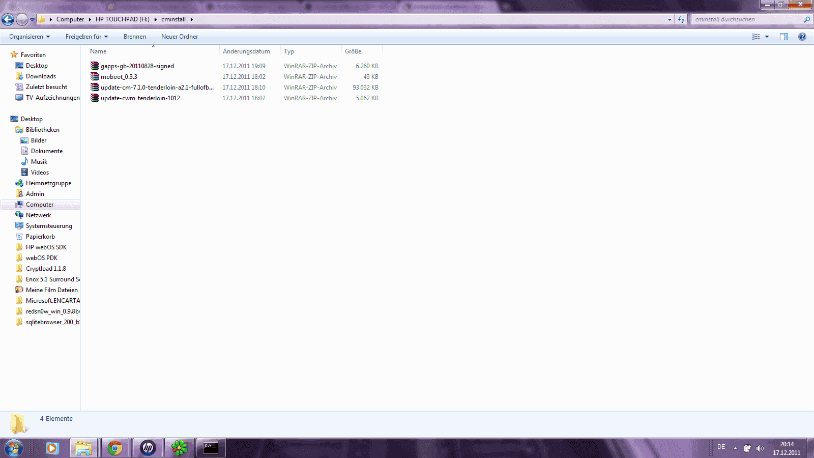

dann fehlen dir wohl die Dateien auf dem TP, bzw. er findet sie nicht, überprüfe nochmal alles. Ist der Ordner auf dem TP mit dem Namen cminstall erstellt und richtig geschrieben, sind alle nötigen zips drin?
ja hab sie schon geprüft.

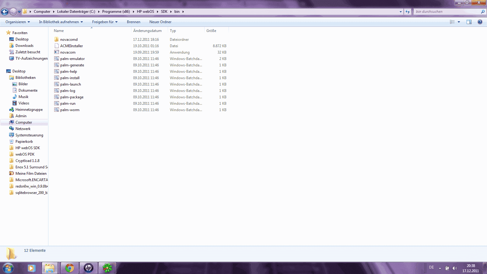

ja, ist ja komisch.. ich versuch mal nen anderen usb schacht^^ ein hoffnungsloser versuch denk ich aber was solls
Wie ich sehe hast du die ganze SDK installiert, hast du danach den PC nochmal neu gebootet?
eigentlich nicht..
naja also ist vorhin mal abgestürzt... musste ja dann neustarten.
also ja hab ich
virtualbox brauch ich nich oder?
müsste auf das selber rauskommen...
