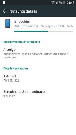

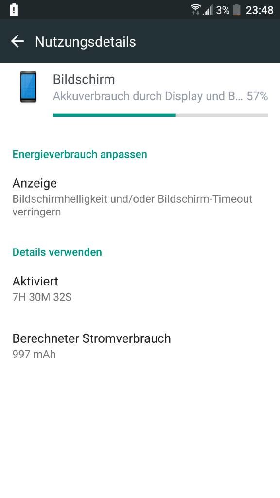

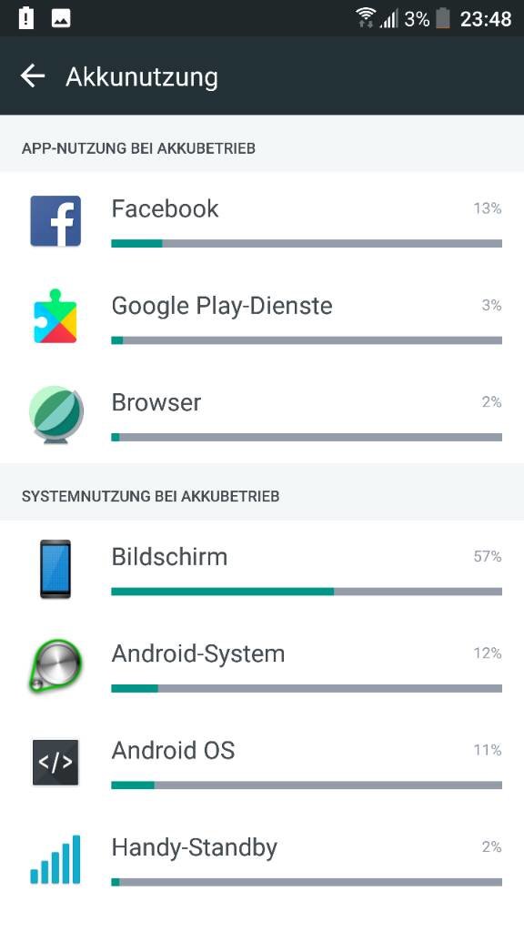

Hier mal meine heutige etwas intensivere Nutzung:
Bearbeitet von: hanspampel - Grund: Monsterbilder gespoilert - bitte Bilder anhängen(über Büroklammer bei TT). - "hanspampel"
Ich bin auch sehr zufrieden...
