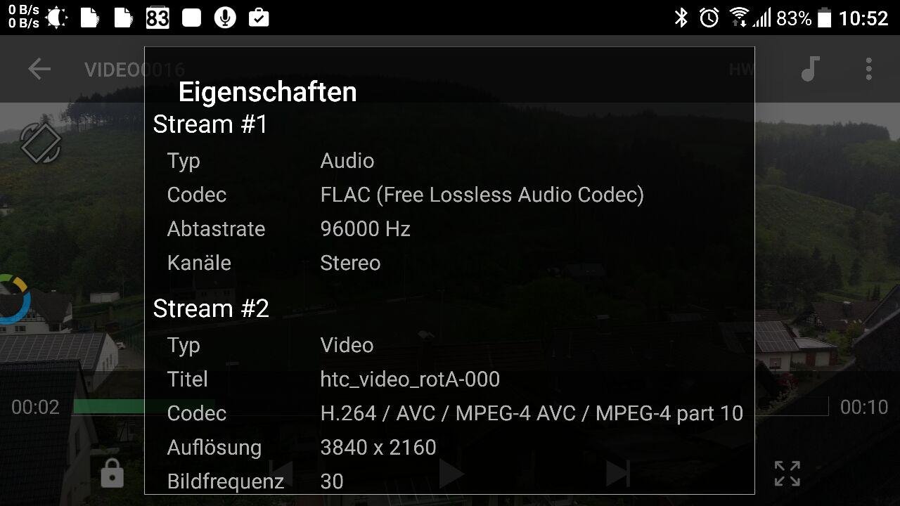

Subjektive Wahrnehmung ist bei jedem etwas anders. Kannst du bitte die Videodaten auslesen? Dort stehen die Details.
Frame rate mode, Frame rate, Minimum frame rate und Maximum frame rate wären interessant.

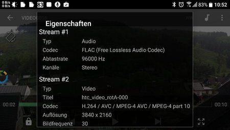

Das Video habe ich nicht mehr, war glaube noch mit 1.21er Software. Wurde beim Update gelöscht.
Habe aber einfach ein neues aufgenommen und da zeigt der MX Player 30fps an.
Kennt ihr eine App die mehr Infos einer mkv anzeigen?
