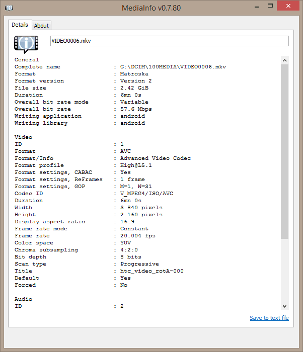

Habe gerade noch ein neues Video während der Fahrt nach Hause aufgenommen und mal mit MediaInfo ausgelesen.
Das Video lade ich bei YT hoch, sind aber 2,5GB und dauert daher bissl.
Interessant, frame rate mode constant bei 20fps? Wird ja immer bunter....
Welche Firmware (Custom-Rom?) nutzt du und hast du irgendwas am System verändert?
Ok, fixed 20 Fps wäre schön wirklich heftig :(
Aber mal was anderes, hat jemand von Euch Twitter/Facebook etc. und könnte nicht einfach mal HTC wegen dem VFR Problem anschreiben?
