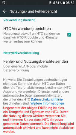

Hallo an alle,
Habe gestern endlich mein HTC 10 bekommen und wollte euch fragen ob ihr auch diesen roten Text auf eurem HTC habt. (Testgerät) Ihr findet in bei den Einstellungen unter Info und dann zu Nutzungs und Fehlerbericht. Habe ein Foto davon gemacht damit ihr wisst was ich meine.
Nein das habe ich nicht. Wo hast du es gekauft?
Ich habe mein HTC von der Telekom. Also normal ist es nicht. Wo hast du es her?
Hab auch ein Telekom Gerät. Aber das hab ich auch nicht...
Habe es von Media Markt gekauft

Psycho24 schrieb:
Hallo an alle,

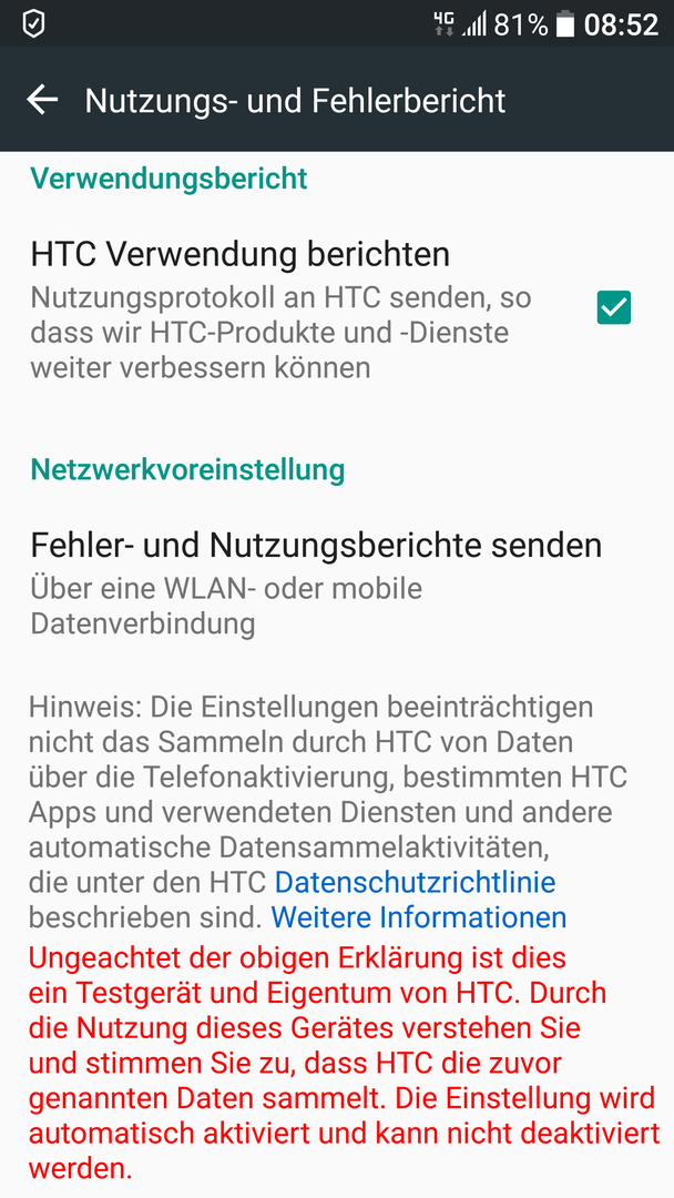

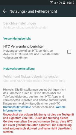

Du Glücklicher. Sieht so aus, als hättest Du schon von Werk aus S-OFF oder SuperCID ;)

Das ist nur interessant, wenn Du Dein Handy rooten oder flashen willst. Ansonsten kannst Du den rot markierten Hinweis ignorieren. Dein Telefon wurde nicht als Testgerät hergestellt und Dir untergejubelt oder Dergleichen.
Also diese Meldung kommt normaler Weise sobald du dein Handy S-Off setzt.
Schau doch mal im Bootloader nach was dir so angezeigt wird. Locked oder unlocked und S-On oder S-Off.
