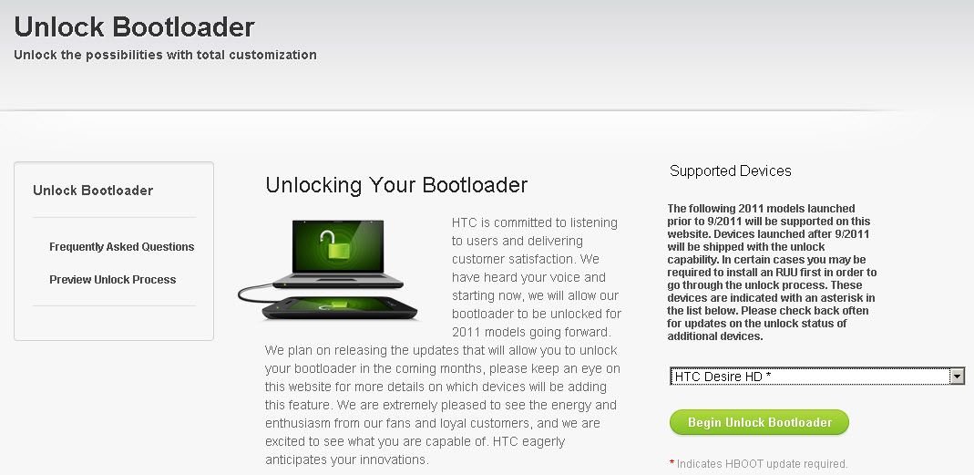

Aber scheinbar nicht alle DHD's:neandertaler19 schrieb:So wie ich das verstanden hab, unterstützt das jetzt auch das Desire HD, also ofiziell auf der website.
Bei meinem Handy kommt beispielsweise:All HTC Android devices launched after September 2011 are unlockable. The website will be updated accordingly to reflect this in the coming weeks. We continue to work on models launched prior to September 2011, please check back often for the status of older devices.

Also ist mein jetziger hboot zu alt aber nicht das Gerät selbst. Wenn dem so ist müsste ich jetzt also hergehen und einen aktuellen hboot aus einem StockROM.zip flashen bevor der Befehl "fastboot oem get_identifier_token" funktioniert?Schnello schrieb:Du brauchst aber auch zuerst den HBoot von der Unlock Seite. Es ist ja kein Tool in dem Sinn. Es ist nur ein HBoot der einen Code auswirft. Dann wird nur mehr ein bin File das man per Mail bekommt geflasht.
schmidicom schrieb:Also ist mein jetziger hboot zu alt aber nicht das Gerät selbst. Wenn dem so ist müsste ich jetzt also hergehen und einen aktuellen hboot aus einem StockROM.zip flashen bevor der Befehl "fastboot oem get_identifier_token" funktioniert?
