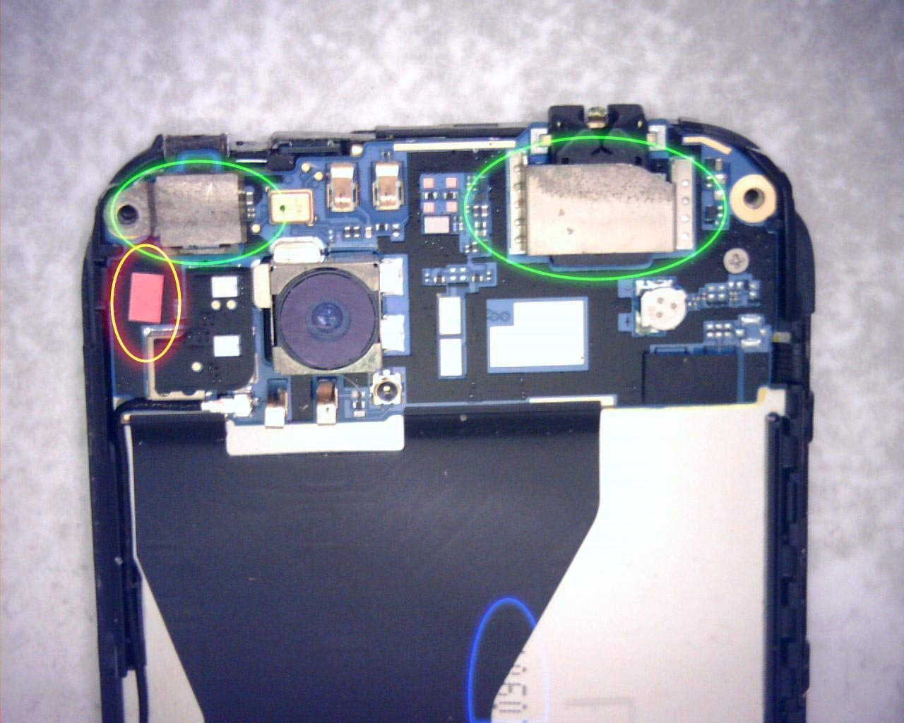

Vor allen an die Leute die ein Problem mit sein HTC Sensation haben und Arvato mit Wasserschaden
Mein Gerät ist seit einiger zeit unterwegs wahrscheinlich bei Arvato
Das Gerät wurde eingeschickt (durch Mediamarkt) weil er ein Problem mit Display und Empfang gehabt hat
Kurze zeit später erhielt ich ein Kosten Voranschlag über 250 Euro (angebliche Wasserschaden) was nicht der Fall ist, mein Telefon hat nie eine Berührung mit Wasser und Feuchtigkeit gehabt, was mir keiner glaubt. Der Feuchtigkeitssensor der unter dem Akku ist blank Weiß, angeblich im Geräten inneren ist er verfärbt (dieses Gerät hat 4 Sensoren)
Diese Sache bringt mich an mehreren Varianten wie das passieren konnte
- Verwechslung (Foto) bei Avato (ist keine Behauptung sondern nur eine Vermutung)
- Manipulation von Arvato die haben so ein doppelter gewinn (ist keine Behauptung sondern nur eine Vermutung)
- Manipulation von MediaMarkt Mitarbeiter (ist keine Behauptung sondern nur eine Vermutung)
- Dieser innere Sensor war schon beim Kauf schon angelaufen, durch Temperaturschwankungen beim Transport (ist keine Behauptung sondern nur eine Vermutung)
Die Serien Nummer mit Kostenvoranschlag und meiner Schachtel stimmt überein
Aber ich meine das ist Foto nicht vom mein Gerät.

Wenn man sich so überlegt wenn der innere Sensor rot ist dann muss der unter den Akku drei Mal rot sein, aber nein er war bei der Ablieferung Weiß, dass auch Frau aus Mediamark mir auch das bestätigt hat.
Deswegen habe ich mich entschieden zwei gleisig zu fahren, Anwalt und meine Aktion….
Aber ich habe nicht vor ein Rückzieher zu machen!
Deswegen bitte ich alle Leute die ein ähnliches Problem haben hier im Forum sich zu melden nur so haben wir eine Chance irgendwas zu beweisen.
Das angehängte Foto habe ich als Beweis von Arvato erhalten, und bitte währe die, schaut’s das Foto genau an und wenn ihr meint ihr habt ein identisches Foto dann sofort melden (und hier euer Foto zu posten), oder in Privat (PN) durch diese Sache ist es möglich den Arvato was zu beweisen….
Wenn man dieses Beweisstück (Foto) anschaut kann man auch einiges erzählen
- Laut Markierungen grün kann ich sagen das das Gerät tauchen war (was nicht mein Fall ist)
Und wenn man diese angelaufene Metall stücke anschaut muss der Gerät mehrere Monate in diesen Zustand gewesen sein aber Beweisstück habe ich schon nach eine Woche bekommen
- Markierung rot ist der eigentlicher Sensor der rot ist, denn kann auch Arvato mit Pipette anfeuchten (ist keine Behauptung sondern nur eine Vermutung)
- Blaue Markierung ist irgend eine unbekannte Nummer mit irgend was ****09****
- Und das Bild hat folgende Benennung „Bild 078.jpg“
Klar durch diese Aktion habe ich keine große Hoffnung aber der Versuch ist es wert
Deswegen an alle die das lesen und meinen dass Er/Sie das gleiche Foto haben…. Meldet euch…. Kämpft um euer Recht
Und es währe nicht schlecht alle Beweisstücke hier zu sammeln (Fotos mit kurzer Beschreibung)…..
Danke.

Hast du dir mal die Meta/ExiF Daten des Original-Fotos angesehen (sofern vorhanden) - sind die zeitlich pasend ?
Reaktionen: lena na BMW
ich habe mein Gerät im aueinandergebautem zustand nicht gesehen
habe Reveal 1.2 instaliert und er zeigt gar keine info auser gröse vom Foto
In Fotos könne als Zusatzinformationen s.g. Exif-Daten enthalten sein, wie Kameramodell, Blend, Belichtung, Datum, GPS-Daten etc.
Kann man sich mit diversen Bildbetrachtungsprogrammen ansehen (z.B. Gimp)
nein solche info besitzt dieses foto nicht.... leider
wurde alles gelöscht....
auch durch Gimp gibts keine info auser Größe
habe gestern mit Bekanten gesprochen wegen foto ob man diese Info wiederherstellen kann..... Ergebnis nein gelöscht ist gelöscht
Die Excif Daten kann man nicht wiederherstellen.
Nur würde ich mir jetzt eine Frage stellen.
Jedes Gerät fertigt Excif Daten bei der Aufnahme eines Bildes an.
Dies kann man auch nicht in den Optionen abstellen.
Dies bedeutet, dass das Foto manipuliert wurde.
Schließlich kann jeder Arsch mir ein Foto vom einem gleichen Gerät zeigen und sagen dies ist deins. Ohne konkretes Aufnahmedatum wird das nichts.
Meiner Meinung nach dreißter Versuch dich zu Verarschen.
Ich bitte Euch: verwechselt nicht die Option der DigiCams, welche dafür Gedacht ist das Datum auf dem Foto abzustellen !
Excif Daten werden i.d.R. immer erstellt !
Reaktionen: mailmonster und lena na BMW

Schreib denen eine E-Mail. Die sollen dir Fotos von DEINEM Gerät zusenden inkl. Datum der Fotoerstellung. Ansonsten gibts du den Fall an deinen Anwalt wegen "Versuchten Betruges".
Die Streifen sind nur Indikatoren für eventuellen Wassereindrang.
Der am Akku kann schon rot werden, wenn er nur mit ein bisschen Schweiss in Berührung kommt.
Die deutet nicht aus einen Wasserschaden.
Bei einem Wasserschaden wären die Kontakte oxidiert.
Sind die Kontakte und die inneren Streifen in Ordnung so kann man zu 100% einen Wasserschaden ausschließen.
Dies würde dir auch zur Not jeder Gutachter bestätigen.
PS: Falls du nach dem Foto verlangst, dann sag dennen die Sollen ein schönes machen, wo auch deine IMEI Nummer zu erkennen ist !!

das Foto habe ich direkt vom Arvato bekommen, und der Anwalt macht schon seine sache....
der Sensor unter dem Akku ist blank Weiß und der im geräten inneren rot.... was für mich nicht erklärlich ist
das ist auch der Fall sihe grüne Markierung
Er meint auch auf den neuen Fotos von Arvato, die du hoffentlich dann bekommst.
Einem Kumpel von mir ist das gleiche passiert, nur das es bei ihm ein HTC HD2 war.
Er hat es hier in der Nähe zu einem Herren gegeben der T-mobile gebrandete HTC Geräte repariert. Witzigerweise hat dieser vorher auch bei Arvato gearbeitet.
Er hat sich das Gerät angeschaut und keine Wasserschaden feststellen können, also hat mein Bekannter ein neues Gerät erhalten :)
Nur mal kurz zu den Exifs.
Diese Daten können, ich betone können, unter Umständen durch nur eine Größenänderung und Neuspeicherung gelöscht werden. Das muss nicht mutwillig passiert sein!
kann ich auch zustimmen.... aber dieses Foto ist ein Beweistück und deswegen soll diese Info erhalten sein, und du sagtest bearbeiten.... ist auch richtig... aber wenn ich mit Photoshop ein Foto bearbeite dann steht im Exifs Daten von Photoshop, aber dieses Foto ist komplekt leer...
