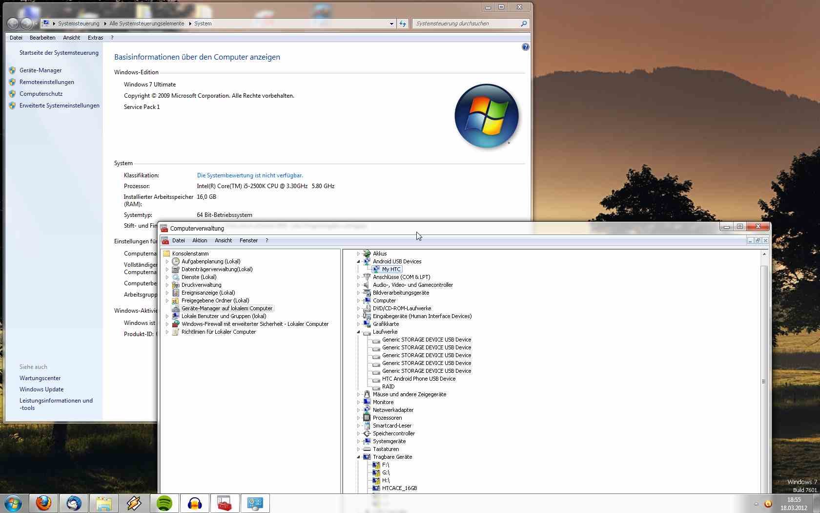

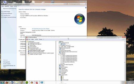

Wenns an nem anderen Rechner geht kansn auch nich am USB liegen - dann ist was in Deinem System verkorkst. Ich fahre Windows 7 Ultimate x64 seit 2009 und hatte noch nie Probleme mit der Erkennung, zumindest mit nem vernünftigen Kabel nicht. Derzeit nutze ich ein altes Kabel vom Nokia N96 am PC.
Deinstallier mal HTC Sync komplett und installier nur die Treiber - ich hänge mal meine, die ich seit über einem Jahr unverändert verwende an dieses Posting. Ich hatte die zwar schonmal hier gepostet, aber Multiupload ist ja offline.
  • htc_drivers_x32_x64.zip

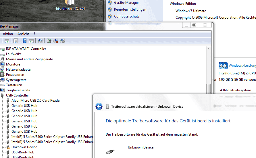

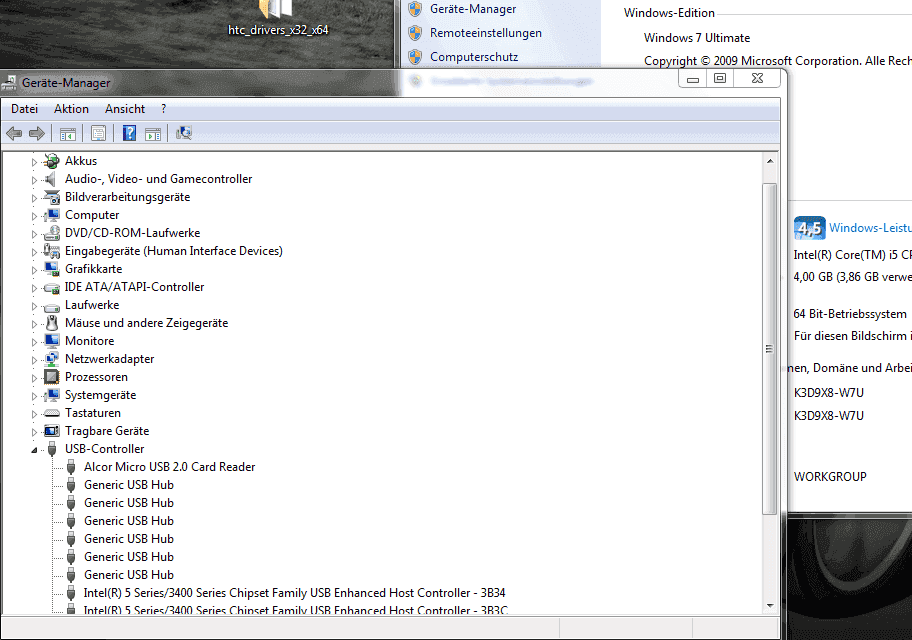

Mein Rechner kann eigentlich als Fehlerquelle ausgeschlossen werden, da der Fehler auch auf anderen Rechnern mit Win7 64bit auftritt. Hab mein Betriebssystem auch erst vor kurzem neu aufgesetzt und das Problem hatte ich vorher auch schon.
Scheint aber exakt das selbe Problem wie bei "Dunkelbunt27" zu sein, da das DHD wenn ich es über einen Hub anstecke als "Unknown Device" erkannt wird, dem ich auch keine Treiber zuweisen kann. Genau so wie "Dunkelbunt27" auf der ersten Seite beschrieben hat.

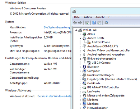

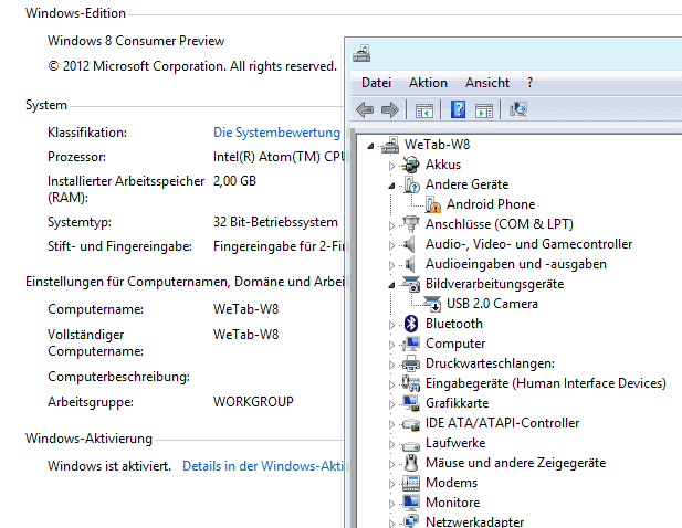

Hab eben mal ein paar Screenshots gemacht, von meinem Rechner und Tablet.
Wenn ich es an mein Tablet anschließe dauert es auch keine Sekunde bis der Rechner erkannt wird, auch wenn ich die passenden Treiber noch nicht installiert habe.
Bild 1: Direkt am PC angeschlossen
Bild 2: Über den Hub angeschlossen
Bild 3: Am WeTab
