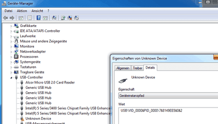

E:
Im Gerätemanager wird bei mir als Vendor-ID und Product-ID nur 0000 angezeigt, klar das Windows das Gerät so nicht erkennen kann...

Habe jetzt gerade nicht den Überblick über deine bisherigen Versuche, aber versuch es doch mal mit einer manuellen Treiberinstallation...
Dadurch das die die VID und PID falsch ist, werden die richtigen Treiber nicht anerkannt...
Wäre super wenn mal jemand die richtige VID und PID posten würde :)
Code:
Gerätemanager -> DHD auswählen -> Eigenschaften (Rechtsklick) -> Details -> Geräteinstanzpfad

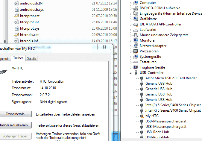

Das Problem ist das Windows die Treiber nicht annimmt da Windows die VID "0000" erkennt aber HTC die VID "0BB4" hat...
Hab jetzt die Treiber so bearbeitet das sie nicht nur für HTC funktionieren und installiert, bekomme nur aber einen anderen Fehlercode:
Code:
Das Gerät kann nicht gestartet werden. (Code 10)
Aber es wird schonmal als "My HTC" erkannt :D

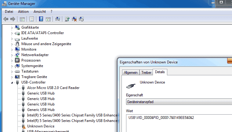

Hast du den überhaupt das selber Problem, also ist die VID und PID bei dir auch "0000"?!
Kannst du hier sehen:
Also, ich habe genau das gleiche Problem wie du.
VID und PID sind bei mir ebenfalls 0000
bist du schon weiter gekommen?
