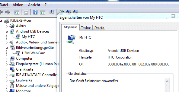

Hab es gerade hinbekommen :D
Hab mir die neusten Entwickler Treiber (für den USB-Controller) installiert und alle USB-Ports durchprobiert.
Die beiden USB-Ports rechts funktionieren zwar nicht aber über nen Hub am linken Port klappt es mit den Treibern von TimeTurn! :)

Du musst einfach im Gerätemanager gucken welche USB-Controller verbaut sind und die Treiber ausprobieren.
Bei mir hat es mit diesen geklappt, aber halt auch nur an einem USB-Port...
Bei mir ist es dann im Gerätemanager nicht mehr unter USB-Controller aufgetaucht sondern weiter oben und ich konnte die Treiber von TimeTurn manuell installieren.
Scheint als ein Problem zwischen dem DHD und einigen USB-Controllern unter Win7 64Bit zu sein.

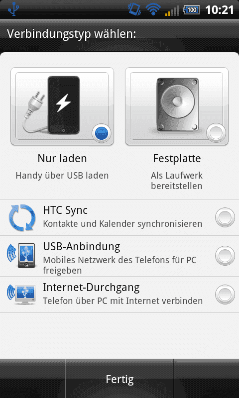

Aktivieren Sie den "USB Debugging-Modus". Von der Startseite drücken Sie Menü, Einstellungen, Anwendungen, Entwicklung - und haken Sie "USB Debugging" an. Dann verbinden Sie das Telefon mit dem PC. Der PC sollte dann die Treiber installieren. Dies kann einige Minuten dauern. Gehen Sie auch noch zu Einstellunge, Mit PC Verbinden und wählen Sie HTC Sync als Standardverbindungstyp.
Ansonsten testen Sie bitte auch eine andere USB Schnittstelle am PC und wenn möglich ein anderes Kabel und einen anderen PC.
Gehen Sie bitte zu Einstellungen - Mit PC verbinden -Standardardverbindungstyp und wählen Sie Festplatte.
