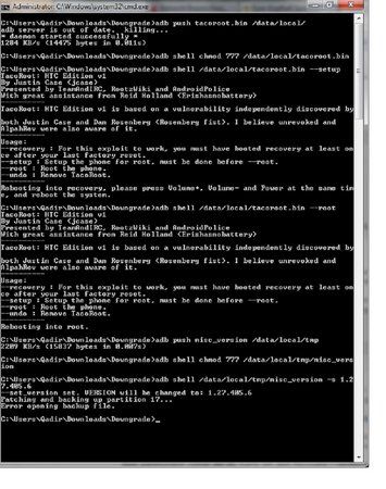

Habe die Anleitung befolgt. Dann RUU instaliert error 140. Und jetzt startet sich das Gerät andauernd neu. HTC Logo. Und dann schaltet es sich aus und wieder kommt das HTC Logo was soll cih machen.
AKKU raus ??
Ich bin am verzweifeln.
@badguy: Die letzte Fehlermeldung aus Deiner Hardcopy habe ich am Wochenende beim Rooten von meinem DS auch bekommen.
Bei mir war die Lösung, die Datei misc_version aus dem Downgrade- Verzeichnis durch diese zu ersetzen (zip muß entpackt werden!):
https://github.com/downloads/hyuh/misc_version_universal/misc_version_universal.zip
Danach die ganze Prozedur nochmal starten. Bei mir hat es danach funktioniert.
Reaktionen: beeblebr0x und badguy
Danke mit dieser Datei hat es dann geklappt.
