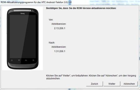

Schade, es sah aus als würde alles klappen. Allerdings kam dann doch Fehler 140 (Bootloader-Version-Fehler). Habe das O2 UK RUU genutzt.
Habs nochmal probiert, wieder das gleiche. Bekomme nach den Befehlen beim pushen der "misc" auch eine Error-Meldung:
Patching and backing up partition 17...
Error opening Backup-File
Hab dann trotzdem die RUU gestartet. Diese erkennt dann erst die aktuelle Version, will dann auf die ältere "aktualisieren" und bricht dann mit Fehler 140 ab.
Nochmal Edit: Hab jetzt nochmal die alte Misc aus der Downgrade.zip genommen. Gleiches Problem. Noch irgendwer Ideen? Vielleicht doch ne andere RUU?

Wahrscheinlich das letzte mal edit: Auch das gefundene zweite O2 UK RUU führt zum gleichen Ergebnis. Fehler 140 Bootloader-Version-Fehler. Weiß nicht mehr weiter. Dev unlock wollte ich eigentlich nicht. :-(

JAAA!!! Strike!!! Alter H_Boot und S-Off!!!​
Sorry, dafür musste ich einfach nen neuen Post losmachen! Es hat geklappt! Bekam immer wieder den Bootloader-Fehler. Dann hab ichs mit ner Goldcard probiert, dafür musste ich auch suchen. Bin hier fündig geworden. Machte erst ein paar Probleme, klappte dann aber nachdem ich CMD als Admin ausgeführt und selber zu der GC.cmd hinnavigiert bin statt sie direkt aufzurufen.
Mit der HTC-Europe RUU klappte es dann trotzdem nicht. Allerdings merkte ich, das der "MISC-Error" nicht kam als ich die vermeintliche Goldcard drin hatte. Vorher hatte ich es immer ohne SD probiert. Als mir das auffiel probierte ich den ersten Weg wie hier beschrieben. Und siehe da... :thumbup:
Fazit: Ich weiß nicht obs an der Goldcard lag, oder daran dass ich erstmals überhaupt mit SD probierte, aber eins von beiden wars! Tipp: Auf jeden Fall mit SD probieren!
