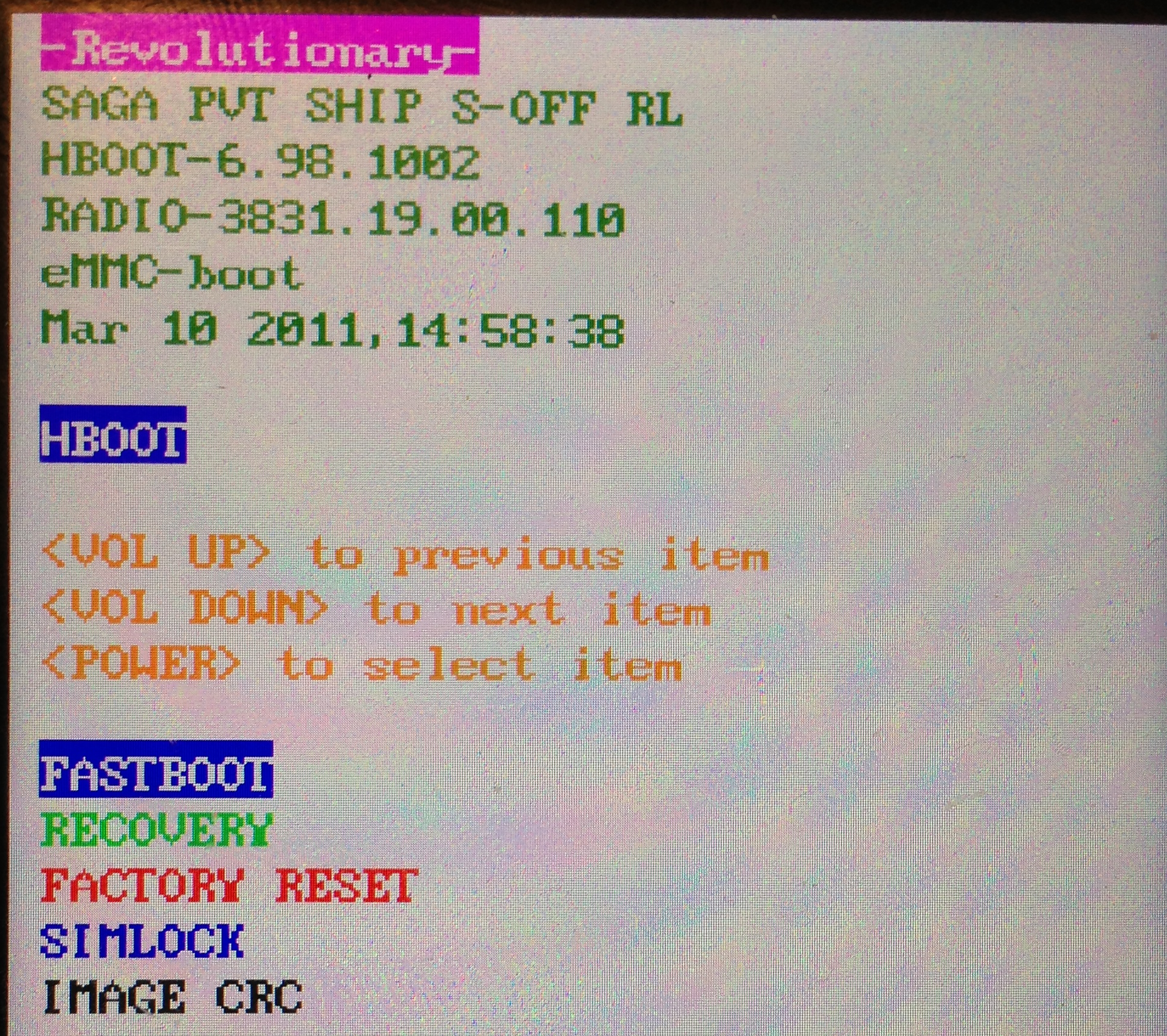

Hallo Leute,
Bitte steinigt mich nicht gleich weil das Thema eventuell falsch zugeordnet oder Doppelt ist ….
So nun zu meiner Situation:
Ich habe heute versucht das HTC Desire S meiner Freundin auf Android 4.0 zu updaten.
Benutzt habe ich das RUU Setup WWE v4.0 14.01.401.2 aus dem HTC Downloadcenter. Das Update verlief ohne erkennbare Fehler.
Jetzt startet das Desire allerding nicht mehr ordnungsgemäß. Es hängt in einer Boot Schleife fest. Leider habe ich keine Idee was ich tun kann. Mit diversen Anleitungen konnte ich nichts Anfangen. Das manuelle Installieren über „PB99IMG.zip“ blieb erfolglos….
Über den vorherigen Zustand des Geräts kann ich leider nichts sagen ich ging von einer Standard Android 2.3…. Version aus. Anscheinend war das Gerät aber vorher schon verändert…
Ich hoffe jemand hat eine Idee die auch ich als totaler Neuling durchführen kann:confused2:

Jetzt zu deinem Problem. Du hast 2 Möglichkeiten. Entweder du installierst die HTC ICS RUU ohne Root, dann hast du aber das Bug Problem und kannst es nicht beseitigen oder du installierst dir ICS mit Root und bist auf der sicheren Seite.
Für beiders lädst du dir zunächst die Android Tools von hier:
https://www.android-hilfe.de/forum/...ev-unlock-root-downgrade-12-09-12.298345.html
und richtest sie so ein wie beschrieben (c:\ Android). Dann brauchst du HTC Sync wegen der Treiber, kannst es aber danach wieder deinstallieren.
Jetzt musst du dich entscheiden!
Für HTC ICS ohne Root:
Lade dir diesen Bootloader und speicher ihn in den Ordner c:\Android
Starte dein Desire S in den Bootloader (Fastbootmodus)
Öffne CMD (ist in der ersten Anleitung Beschrieben) und gib folgende Befehle der Reihe nach ein.
Code:
cd c:\Android
Code:
fastboot devices
Code:
fastboot flash hboot engHBOOToverARX.img
Code:
fastboot reboot-bootloader
Jetzt die HTC ICS RUU starten und die Anweisungen befolgen, fertig.
Für HTC ICS mit Root
Lade dir diese Recovery von hier: klick und speichere sie in den Ordner c:\Android
Starte das DS in den Bootloader (Fastbootmodus), öffne CMD und gib die Befehle der Reihe nach ein.
Code:
cd c:\Android
Code:
fastboot devices
Code:
fastboot flash recovery recovery-clockwork-5.0.2.0-saga.img
Code:
Jetzt wechselst du mit Hilfe des Powerbutton von Fastbootmodus in den Bootloader und mit Hilfe der Vol- Taste zum Punkt Recovery und bestätigst mit Powerbutton. Dadurch wechselst du in das Custom Recovery.
Jetzt geht es mit dieser Anleitung weiter:
https://www.android-hilfe.de/forum/...rom-zu-s-off-und-original-4-0-ruu.294786.html
Anschließend noch den SuperUser wie hier beschrieben flashen um Root zu bekommen:
und für den Link Bug:
https://www.android-hilfe.de/forum/...hing-links-was-muss-ich-genau-tun.301478.html
Wuhu danke! Hat Funktioniert :) Retter meines Sonntags
Wohl eher Retter vor der (wütenden) Freundin! Kein Ding :D
