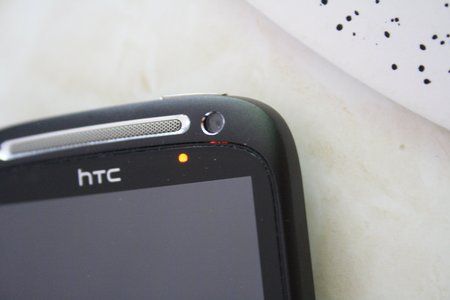

Man muss bedenken das sind Makroaufnahmen, da ist definitiv kein Spalt, das Display-Glas hat eine kleine Fase und sorry aber ich habe gesucht und gesucht aber die LED kann ich nicht sehen.
Habe aber auch im MM gekauft und das erste welches ich mir angesehen habe hatte auch diesen Spalt, das zweite nicht. Fazit nicht Online kaufen und immer schon die Augen auf beim Handy-Kauf!

Ich habe 3 DS in 3 verschiedenen Läden gesehen und ich denke es ist schwer zu sagen ob es kein Spalt gibt wenn das LED nicht eingeschaltet ist :(
so sehe ich das bei meinem auch. Was ich sehe ist die Lichtreflexion der LED am Gehäuse, welches seitlich aus dem angefasten Display schimmert. Definitiv kein Spalt zu sehen.

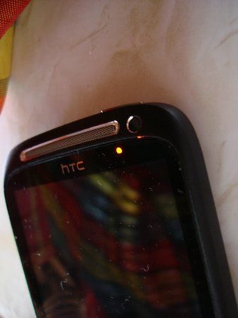

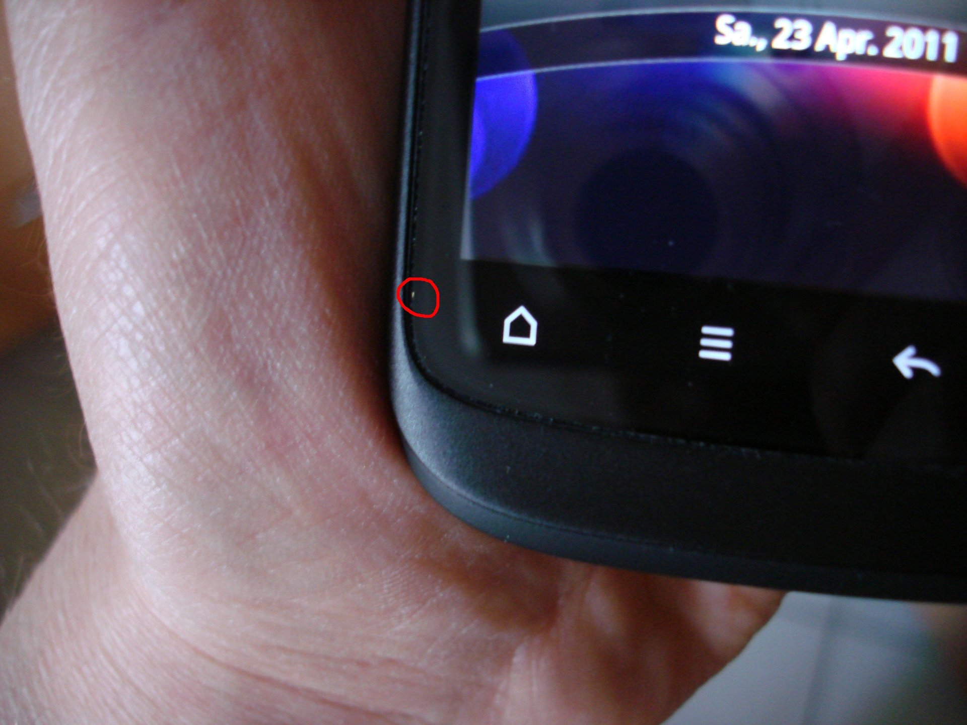

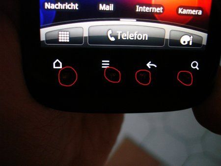

Ich hatte insgesamt 8 Desire S da, ja ihr habt richtig gelesen, 8 Desire S :blink:. Die Geräte wurden alle bei Amazon bestellt, 6 Stück in schwarz und 2 Stück in silber. Tja, was soll ich sagen, momentan habe ich kein Desire S mehr vor mir liegen, da ich mittlerweile alle wieder auf Grund der bekannten Probleme zurückgeschickt habe :sad:!
Jedes Gerät hatte Probleme mit den Display-Spaltmaßen, entweder war das Spaltmaß oben nicht in Ordnung, unten nicht in Ordnung oder das Display war schief eingesetzt. Ich will gar nicht großartig darauf eingehen, warum die Display-Spaltmaße nicht stimmen, aber es wird wohl eine Kombination aus schlecht eingesetzter Gummidichtung und einem zu kurzen Display sein. Des Weiteren leuchtete bei jedem Gerät, wirklich bei jedem Gerät, die LED durch (siehe Bilder) und deswegen kann ich Aussagen wie "Kann keine Mängel an meinem Gerät feststellen, keine Spaltmaße, Display gerade eingesetzt und auch keine Überstände des Glases oder des Akkudeckels" überhaupt nicht nachvollziehen, obwohl ich froh bin, dass scheinbar ein paar Leute Glück haben mit ihrem Desire S :thumbsup:.
Die Druckpunkte des Ein-/Aus-Schalters und der Lautstärkeregelung waren bei mindestens der Hälfte der Geräte recht schwammig und bis auf zwei Geräte hat man Staub und sogar stellenweise "Dreck" unter dem Display erkennen können, wenn man es im direkten Sonnenlicht betrachtet hat, obwohl das Handy frisch ausgepackt worden war :thumbdn:! Bei der Akku-Abdeckung gab es ebenso Licht und Schatten. Bei drei Geräten hat die Akku-Abdeckung sehr gut gesessen, bei den anderen fünf Geräten haben die Spaltmaße nicht gepasst und demenstprechend waren Lücken links, rechts oder hinten vorhanden :thumbdn:.
Das Desire S hätte mein erstes Android-Handy werden sollen, ich habe ca. zwei Monate auf die Veröffentlichung gewartet und dann liefert HTC so eine Qualität ab :thumbdn:. Ich kann mich meinen Vorrednern nur anschließen und muss leider feststellen, dass es bei HTC keine Qualitätskontrolle geben kann und Aussagen wie "Gern teilen wir Ihnen mit, dass jedes Gerät sorgfältig geprüft das Werk verlässt" eine absolute Frechheit sind :mad:! Das Handy kostet ca. 430 € und für das Geld werde ich wohl erwarten können, dass die Diplay-Spaltmaße stimmen, keine LED durchleuchtet, ...
Nach so viel Kritik muss ich aber auch sagen, dass ich das Desire S weiterhin für ein tolles Handy halte, sowohl von der technischen Ausstattung, als auch von der Optik! Ich werde jetzt mal abwarten, ob HTC die von mir und auch von so vielen andere Leuten genannten Fehler korrigieren wird, weil mir das Handy eben wirklich sehr gut gefällt und ich gerne auch mal eins behalten würde :winki:!
