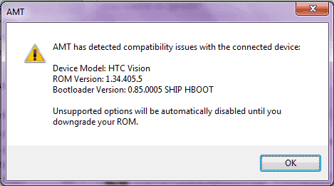

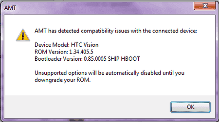

Habe ein HTC Desire Z und mir AMT runtergeladen. Gedowngradet habe ich es auf 1.34.XXX. Trodzem zeigt mir das Programm kompatibilitätsprobleme an? Ich füge screenshot's bei, und bedanke mich schonmal für hilfe!

Ein paar seiten vorher ist die AMT 1.81 zu finden von mir verlinkt, damit sollte es klappen.

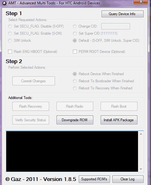

hallo, ich hab das desire z gerootet und vorher gedowngradet, allerdings hatte ich dadurch kein s-off (ALTE ANLEITUNG), ka wieso.
Ich habe also auf diese Anleitung zurückgegriffen, doch in dem Tool sind die kompletten Steps 1 und 2 nicht anzuwählen. Also habe ich unten auf Downgrade geklickt und die gewartet bis "done" erschien. Hab dann ganz normal über den Bootloader gedowngradet. Danach wieder das Tool geöffnet und mit entsetzten festgestellt, dass sich nichts tut und ich Step 1 und 2 immer noch nicht anwählen kann...
Habe also jetzt kein S-off, kein root und das Toolt funktioniert nicht. WAS TUN????
