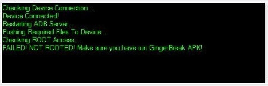

so das hab ich jetzt hinbekommen aber ich bekomme jetzt vollgenede fehlermeldung

Ich nehm an, die Gingerbreak App läuft auf dem Handy?
ja gingerbread app ist auf meinem handy installiert und wenn ich auf root device klicke kommt die meldung das er rootet und das das handy neustartet wenn er fertig ist natürlich auf englisch. dies dauert aber viel zu lange ich hab das ca. 30 min laufen lassen und nix passiert.
daher kommt warscheinlich auch die fehlermeldung von AMT weil gingerbread nicht richtig installiert ist.
Roote doch von hand...ich glaub da hast du weniger stress
Kommt drauf an, welche Android-Version du gerade drauf hast.
Die ist für FroYo (Android 2.2.x), die für Gingerbread (2.3.x) findest du auch hier im Forum (auch Sticky).
Deine Android-Version findest du in den Einstellungen unter Telefoninfo.
